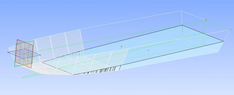

Первым делом выяснил вопрос с водоизмещением, осадкой и запасом плавучести, железа то планируется много, а оно не плавает!
Нашел обводы корпуса и сделал модель:
а уж по ней пощупал разные варианты погружения, вплоть до полного. Запас большой, можно грузить!
Плоскодонка - находка для амфибии!

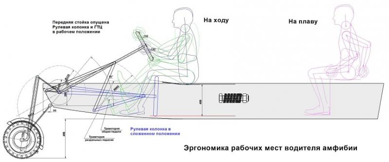

Идея поднимания передних колес полностью из воды на носовой транец были на видео. Но еще нужно как то управлять этим всем на суше.

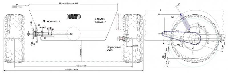

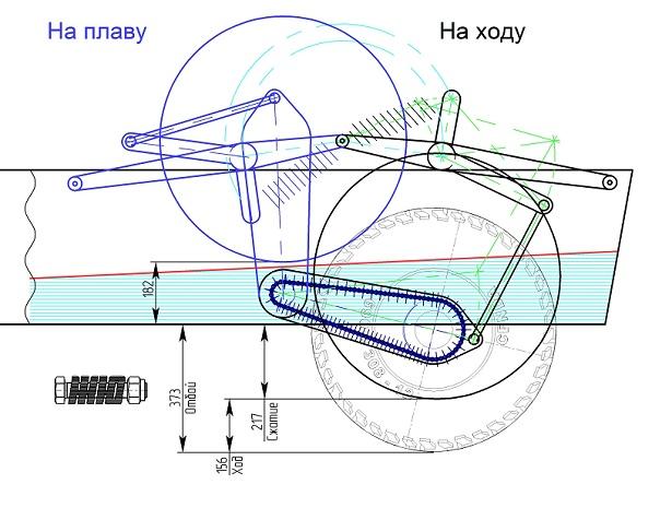

Вот картинка переднего шасси, рулевой колонки и ГТЦ
Задний мост, подвеска на продольных рычагах с цепными конечными передачами. Сначала компоновка по ширине. Без поднимания из воды ведущих колес
Плавать с такими "якорями" - не по феншую... Поэтому, "легким движением руки ведущие колеса превращаются... в транцевые!" Колеса, ступичные части, тормоза и конечные передачи почти полностью поднимаются выше ватерлинии при полной загрузке
Так что, всё может получиться!  :yahoopnevmo:
Не тяжелые двигатель, мост, рычаги с тормозами и колесами, передняя стойка и рулевое. плюс всякие прибамбасы для движения по дорогам, типа: светотехника, зеркала и оперение... В 150...200 кг, думаю, впишутся. Значит, и плавать и ездить будет вполне удовлетворительно. Можно воплощать.
Конечно, здесь только принципиальные решения, размеры и конструктив уточнятся при проектировании.
Если бы лодка не была уже продырявлена, можно было бы скомпоновать еще более интересные решения, вплоть до полного привода! Хотя... лучшее - враг хорошего  ::sarcastic:::
