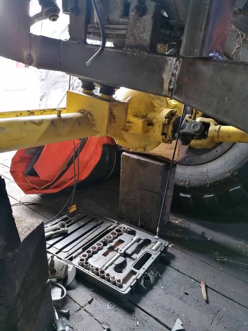

« Ответ #153 : Октября 01, 2020, 16:53:36 pm »
Оффлайн ponstyle
  • Сообщений: 331
  • Откуда: беломорск

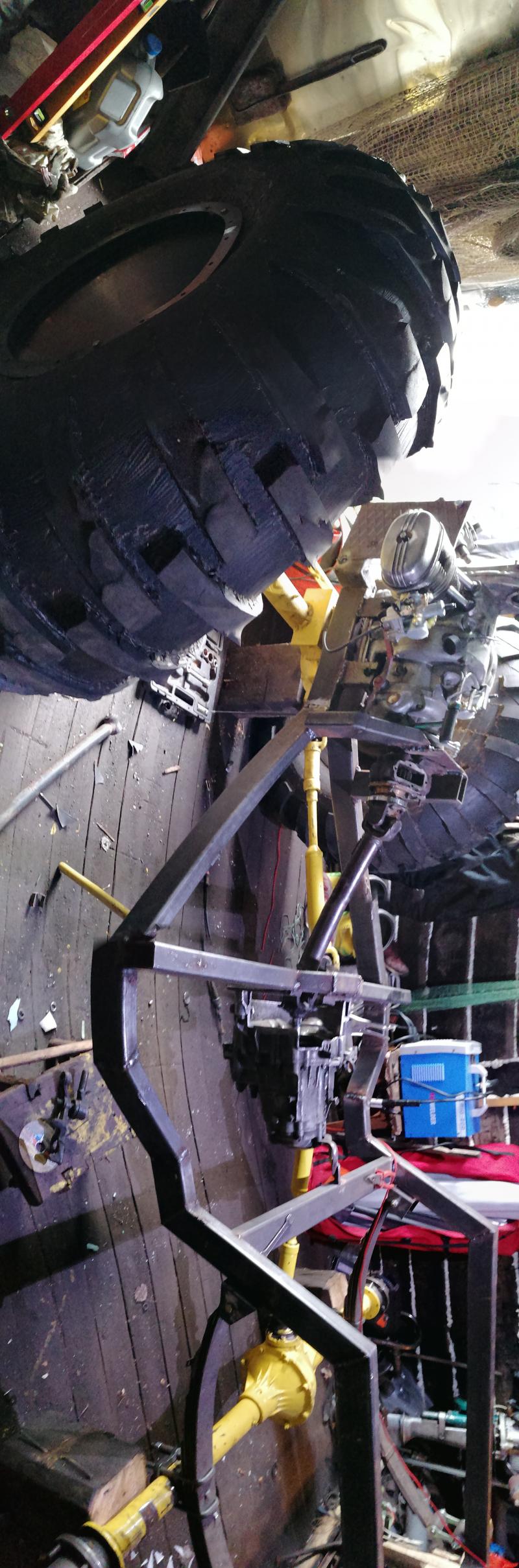

Полноприводный с двигателем от мото Урал
« Ответ #154 : Октября 01, 2020, 16:55:23 pm »
Оффлайн ponstyle
  • Сообщений: 331

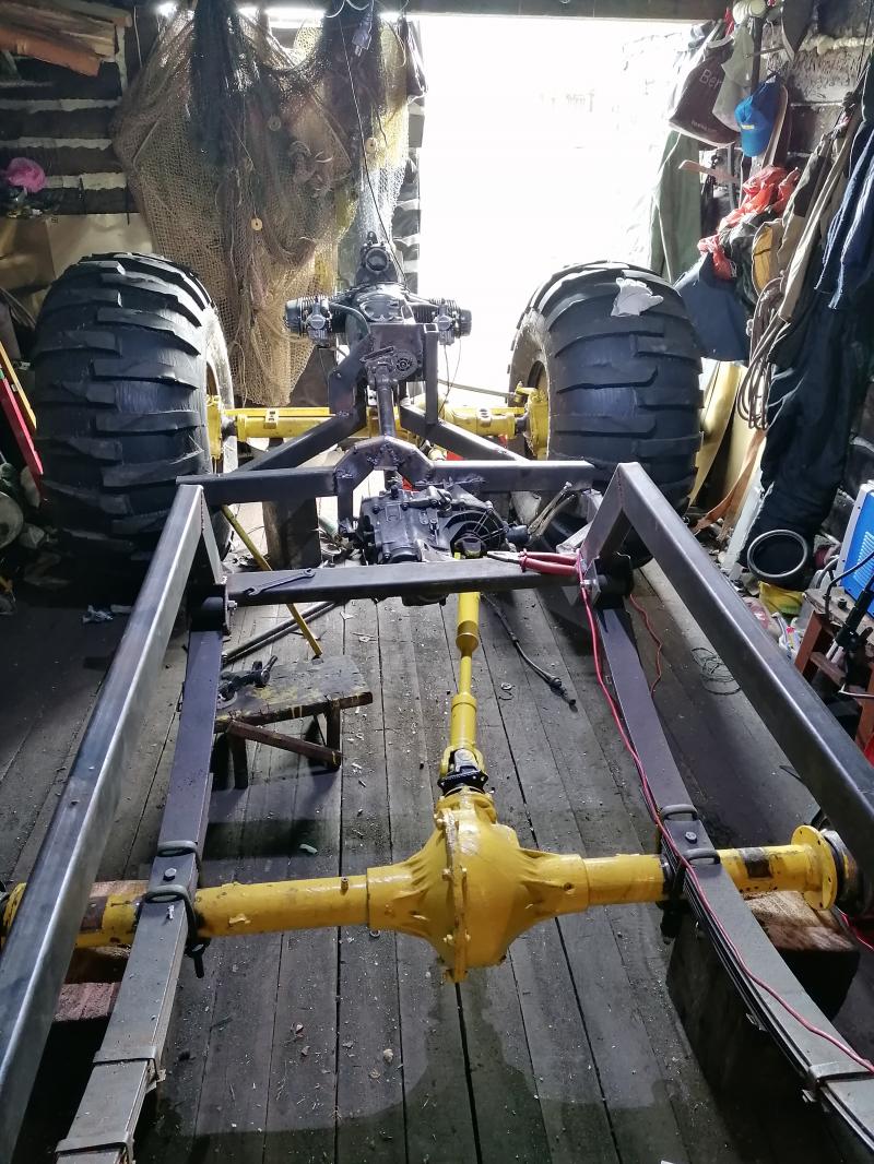

« Ответ #155 : Октября 01, 2020, 16:56:43 pm »
Оффлайн ponstyle
  • Сообщений: 331

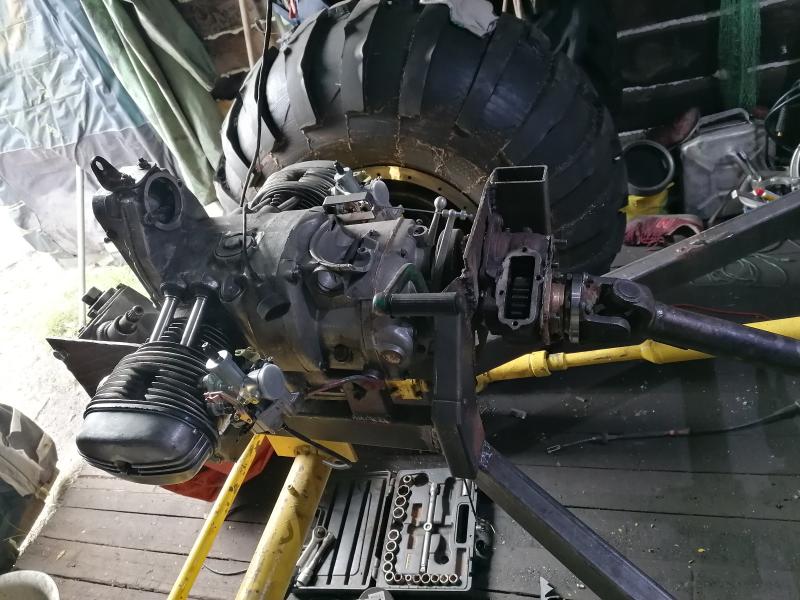

« Ответ #156 : Октября 01, 2020, 16:59:34 pm »
Оффлайн ponstyle
  • Сообщений: 331
  • Откуда: беломорск
« Ответ #157 : Октября 01, 2020, 17:02:26 pm »
Кикстартер через полиспаст переведу на ручной-веревочный стартер
