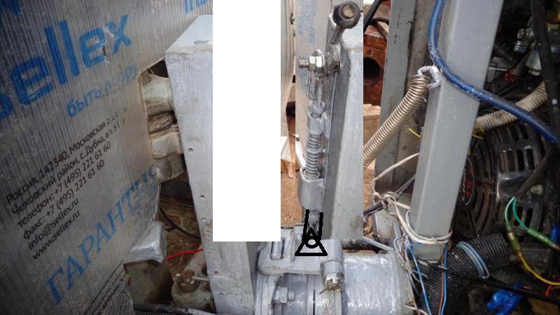

Да, для плавания была сделана схемка. Переломка на ураганах шириной 2,17м немного узковата и высоковата для плавания, качало прилично, особо если на топляк наедешь в воде. Для застёжки приварил к петле-шеколде пальчик с резьбой и накрутил пластиковый набалдашник. Эт чтобы уберечь свои пальцы рук.
Да, в косогоре с изворотом п/рам не застегнуть петлю, но заранее выбирал место и некая свобода в виде люфтов была, несложно. Съезжал с крутика в воду сзаряженной схемкой, "держит" конструктив.
Но надо выйти из кабинета. ::undecided::: для зарядки.
Разблокировав на воде, повторно заблокировать не получится без изворота организмуса. Потому что был кабинет, визуально не видно схемки, надоТ на ощупь, тренировка,  :(. нужна ли повторная блокировка, ф.з. в моём случае нет. Но так.
Рычажная схемка придержки петли не очень ::shy:::. Позже "стукнуло", что надо по типу открытия шторок жалюзи б делать. Только тросик мягкий, т.к. п/рамы ещё и поворачиваются в горизонте. И поэтому зафиксировать тоже только выйдя из кабинета.
Плюс существенный- малая масса деталющек, никакой токарки, на коленке.

Вот ето переставить сюда а пружину надо двух стороннего действия на шпингалет типа оконного сов образца .
Зажал и катись . Не включится , тогда передок как всплывет качнуть на воде , защелкнет .
Тогда надо дорабатывать форму "зуба", а то защёлкнет не в том (нужном) положении. И опять же постоянный скрежет от контакта  при езде по суху. Выкл и вкл (двух зайцев не поймать) не надо. Применительно к нашей речке в большую воду особенно некогда раскачиваться. Заблокировал на берегу, переплыл, снял предохранителя, разблокировался автоматом, пусть с некой задержкой. ::thinking:::

Насколько я понял Василия там скрежет будет только если ты "взвел механизм" т.е. хочешь заблокировать, но пока положение не поймал, вряд ли страшно это.
Когда шпингалет не "заряжен" пружинка просто не может давить вниз, не достает.

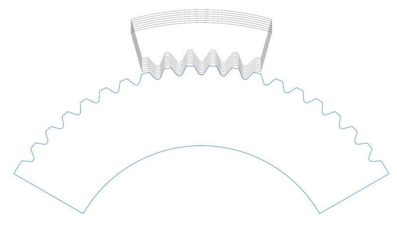

Поездишь с гидроблокировкой или зубчатой сам поймёшь. Блокировка нужна очень и на суше, с лёгким открытием закрытием в любом положении. А все эти шеколды и шпингалеты баловство.
Вот для примера. Сектор на лазере вырезать и башмак несложно, можно и болгаркой точность не такая высокая требуется, несовпадения подклепает как надо. Главное чтобы напряжение контакта было меньше чем сила расклёпа потом, от этого зависит толщина деталей и или количество зубьев, но их больше 6 нежелательно. Башмак прижимать РЦС лучше по направляющей, а не как рычаг, как видно механизм самооткрывающийся, так и запирание, нет утыкания нигде.

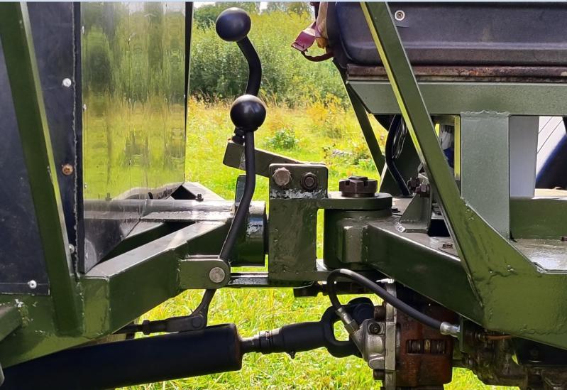

Себе вот так делал, фото ниже. Запорный квадрат 35х35, ответная пластина 16мм. С двух сторон шариковые фиксаторы на запирание как в открытом, так и в закрытом положении. Закрываю и открываю рукой за спинкой сиденья наощупь, ну как наощупь, сложнее не нащупать, сразу в руку ложится.
Преимущества практически или почти полного блокиратора по углу качания на суше особенно хороши, но механизм надо беззазорный
Вот тут то схема на трех шаровых рулит  ::cheesy:::
