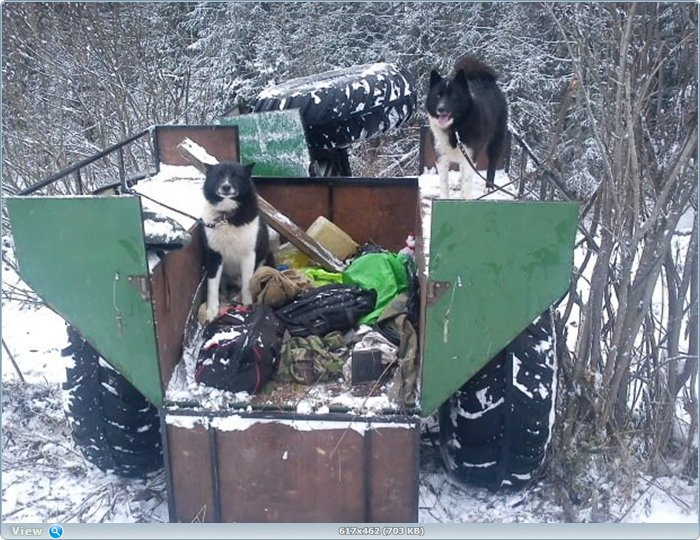

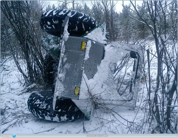

давай по делу че да как
все происходит быстро и просто . просто невсегда есть фотик

А я морду лица собак успел сфотать, а они мою - нет... ::cheesy:::
Я тоже голосую за ограничители переворота!

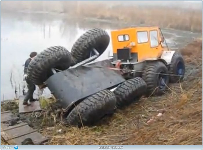

[Я тоже голосую за ограничители переворота!
[/quote]   Есть небольшое НО.  Ограничитель сможет удержать только когда переворот происходит медленно, плавно.  При более резком перевороте, одна половинка, перевернёт вторую.  Есть грех у этой схемы!!! Значит заранее надо  продумывать более низкий центр тяжести и шире колею.
