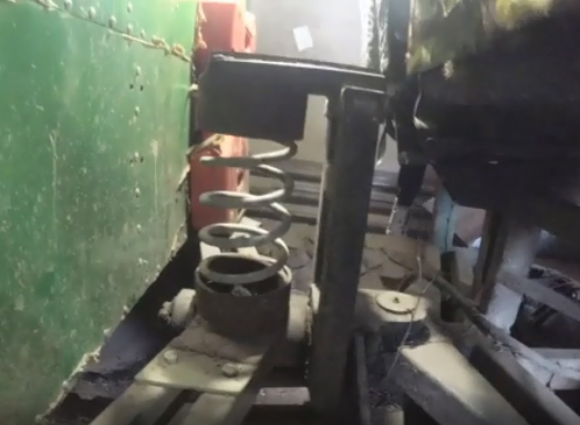

Говорит что действующий штука . Пружина кабины газ 66 . Видимо как то кривляется меж двух стаканов то в лево то в право . Интересно почему не лист рессоры он с возрастанием усилия может работать . ::thinking:::
Работает конечно,на воде нагрузка на узел не велика.Пружина поднимает щеколду,а рычаг задавливает.
  • Сообщений: 14614
Какую щеколду   :shocked:
Какую щеколду
У меня люникс,рисовалки нету,но то что подпружинено,и есть щеколда. ::thinking:::

 -hi- Решил вернуться к теме плавания на переломке (полной) в этой теме. Есть и другие темы: "Оверкиль", "Ограничение угла перелома"..., но здесь ближе подошли к деталям. Есть НО! в названии ошибка: ограничение всё же в вертикальной плоскости вращения вращения полурам, т.е. верх-низ. Если говорим про плавание переломки, а не про буксировку по дороге. Поправить бы. ::undecided:::
Выбор у меня  за схемой блокировки из 2-х: механическая или гидравлическая.
Последняя была сделана у меня на третьей переломке, фотки и  небольшое кино:
Блокировка включена
Блокировка выключена
Видюшка
Поясню работу. Запор в виде пластины с окном (назовём щеколдой что ли), она на шарнире крепится к задней п/раме и подпружинена на открывание (пружиной). Это её основное положение, не мешает езде по суху. Щеколду перед плаванием надо опустить на "зуб", приваренный к вращающейся части передней п/рамы и зафиксировать запором, типа дверного, тоже подпружиненного и фиксируемого.
На воде полу рамы зафиксированы. Разрядить схему для езды по берегу просто: убрать руками за рычаг задвижку. Какое-то время щеколда будет держаться за счёт закусывания, но при малейшей свободе возвратная пружина её разрядит. УФ! словами тяжко описывать, на картинке понятней  ::undecided:::
О недостатках позже или сами раскритикуйте в пух и прах, мать её  :). Сколько-то испытаний было, проверю ваши познания  ;)
Для плаванья хорошо, наверное. Единственный вопрос как ее застегнуть то?
На идеально ровном пляже - понятно, а вот если сьезд в воду с бержка не пологого, а наверху кочкарник  ::undecided:::.
Про прочность для езды - по фото трудно судить, но вроде плечо какое то присутствует.
