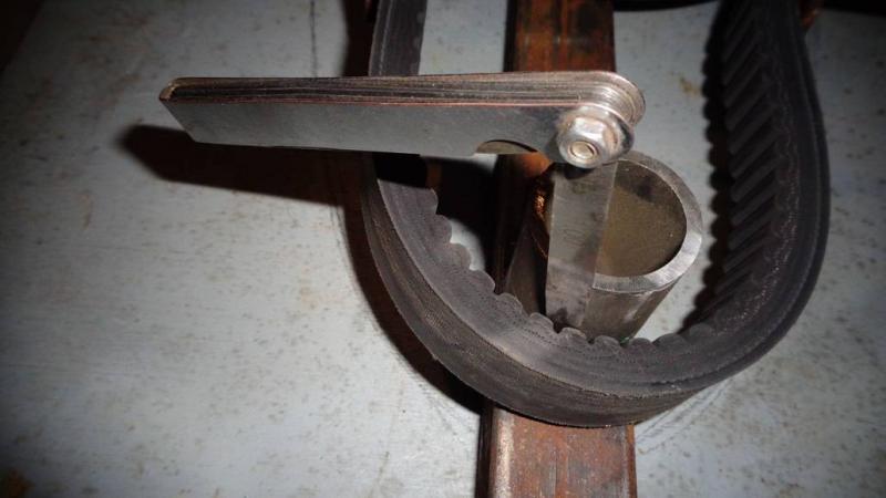

об минимизации самохода  роликами- подработал их. Каким образом, на фотке поясню попозже.
Ничего экстра делать не пришлось:
1.  увеличил рабочий ход обоих роликов с 55мм до 75мм
2. отодвинул нижний ролик в направлении от ведомого на 8мм
Работу роликов признать можно удовл.:
1.Выключается даже зажатая задняя передача, что для меня на поЛзу и 1-я тоже. Высшие передачи в виду низкого п.ч. тем более выкл-вкл норм. Т.е. видится мне зависимость числа передатка и усилия самохода прямо пропорциональна. Так для справки п.ч. без учёта вариатора по мах(1-я = з.х.) 158.
2. Усилие сжатия на педальке (не замерил) немногим более выжима сцепления мотоцикла(можно рукой), причем происходит на ХХ, т.е без нагрузки. Т.е. издевательство над ремнём не более того что Д. Сайгак делает когда упаковывает ремень к отправке.
3. Вес педальки  роликов, тросик мото не более 2 кг, причём ни на ведомом ни на ведущем этот вес не висит.
4. Ролики не участвуют  в работе под нагрузкой(не вращаются на оборотах ХХ+)
5.Тормозок ведомого при работе педали роликов можно не использовать.
6. Ремешок варика для замены можно снять обычным способом лишь освободив бобышку тросика из гнезда.
7. Ролики с двумя пдш. вн.Ф 12мм от Уаза, распространённые.
Из минусов и что нужно добавить-поменять:
1. Такая схема опробована на горизонтальном расположении вариков про другие кампановки пока только догадки.
2. Верхний ролик крепится на 3-х болтах штатного крепления топливного бака(он заменен на другой установки), нижний- к элементу рамы.
3. При пуске двс с холодным ремнём верхняя ветвь ремешка даёт толчок верхнему ролику в чашку(основание) возвратной пружины, слышен щелчок. При наличии времени перенести чашки пружины в верх на 10мм.
4. Срезать прим.5мм оболочки троса для искл. касания роликов ремня даже при ХХ (разжать их в исходном положении), возможно потребуется увеличить рабочий ход.
5. На переходных режимах двс есть звук дребезжания роликов(болта М8 во втулке качания, может заменить на пальцы или пластиковые вкладыши).
6. При прогретом движке стационарник повышает обороты, что сказывается на выкл.
7. Накатать пробег роликов при штатной + загрузке вездика и в штатных + косогорах и с новым не ношенным ремнём. ::thinking:::
Пока так. :) -hi-

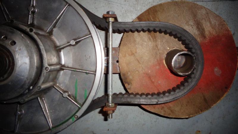

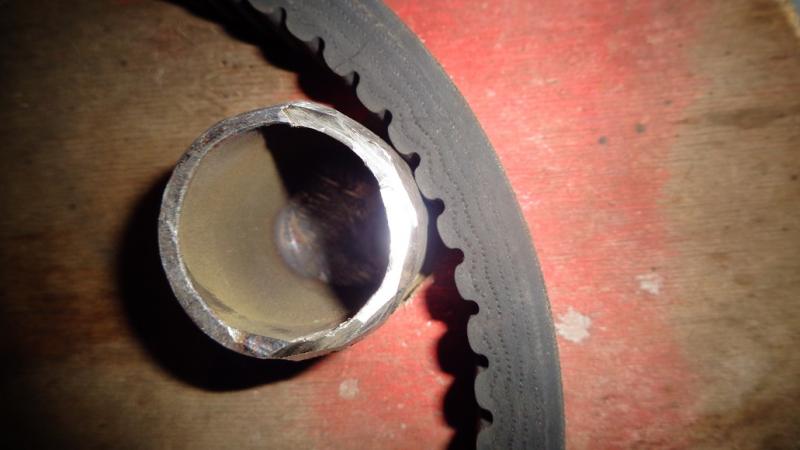

Сделал макет вариаторной схемы, вообще-то с этого и надо было начинать ::thinking::: а не резать -варить в металле.
Ремень варика из-за своей жёсткости стремится принять форму круга, а не просто висит между вариаторами, расположен там с натягом. Натяг обеспечивает трение ремня и передачу вращения, что на пользу. Но происходит передача вращения и при ХХ, что не на пользу- самоход.
Если имитировать шпилькой с регулируемыми пластинами работу роликов по сжатию ремня, то при горизонтальном размещении вариков на ведомом свободы ремня не наблюдается, ремень наоборот плотнее облегает свою постель. А на ведущем валу варика свобода образуется.
на этом фото крупнее планом

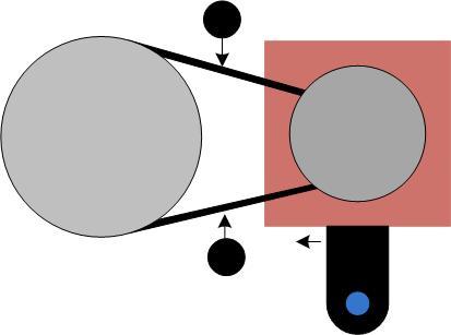

Таким образом остаётся выбрать точку приложения 2-х роликов, т.е. сыграть на двух струнах  :) , не совсем просто, но осуществимо.  ::shy:::

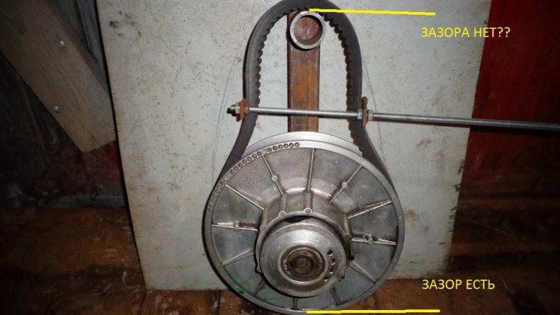

При выборе тчк приложения надо учитывать что ведущий варик имеет свой габарит (диаметр 220мм вроде, уточнить пока не могу). Учитывать надо и работу шкивов обоих вариаторов- опускание и подъём ремня.
На макете просто проверить схему с вертикальным расположением вариков, когда двс с вверху.
При нажатии на ремень зазор в верху вроде и образуется. Но в движении ремень упадет вниз и контакт с валом ведущего обеспечен! На ведомом образуется некая слабина в нижней части прим. на 1/4 и менее его окружности, а в остальной части контакт с ремнём (и самоход!) обеспечен.
Самая лучшая картинка получается при вертикальном расположении вариков, когда двс с ведущим находится в низу, ремень без особого напряга(под действием роликов) стремится вниз и тем обеспечивает слабину на ведущем..
Такая  схема на вездеходе не востребована. Только в качестве вспомогательной, например в везде с устройством подвижной мельницы, как то: помол орешков на ходу :)

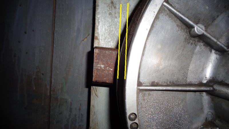

« Ответ #332 : Декабря 02, 2020, 00:42:29 am »
Пока Петрович11  не начал делать качалку дай, думаю "прокачу" будущую установку на макете :)
Данные исходные такие: ведомый Тайги, ремень 1120мм, МЦ 265мм, ведущий Ф210мм(фанерный кружок)
Ведущий закреплен на качалке с 3-мя точками подъёма с шагом 20мм(для пробы). При при смене тчк подъёма МЦ в горизонтальном положении остаётся неизменным 265мм, меняется плечо подъёма
Скажу сразу, что 2 и 3-я тчк подъёма меня не впечатлили(хотя фоты есть по требованию ;)). Подъём ведущего максимальный с опорой в тчк 1 пока сделал почти максимальный 40 гр, но чтоб не касались тарелки ведущего и ведомого.
Что получилось: на ведущем зазора не наблюдается, сила тяжести действует и ремешок касается вала ведущего и наверняка его тарелок
На ведомом вариаторе зазор присутствует значительный
Провисание ремня не слабое
С роликами при таком подъёме картинка бы выглядела так:  ведомый обжимается ремнём (в статике,) т.е. слабина у тарелок убирается, а на ведущем ситуёвина видна.
Предположив, что подъём на 40гр. может плохо осуществим, ведь с движком надоТ поднимать, прорисовал промежуточную фазу-25гр, меня не впечатлило.
С роликами  без подъёма ведущего картинка бы выглядела так, на удовлетворительно в работе проверено. Не реклама ::cheesy:::,  а для сравнения:
 Ремень же- резина, трение его не об вал, так об тарелки ведущего присутствовать в уклонах и наклонах и должно быть. И авто сцепления бывает "ведут".
Выводы по верхним фото можно какие-то сделать, хоть всё это в статике. В движении трение ремня будет в какой-то степени и из-за контакта с ведущим и большой площади касания на ведомом. Тут только экспериментом проверить можно, хаять теоретиков прошу не спешить -hi-
