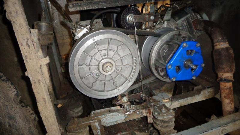

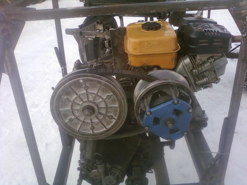

Погонял на этих выходных своего Буравушку (Бурус) вариатор с гидравликой от души. Впечатления только положительные. Под нагрузкой на ходу переключатся сейчас одно удовольствие. При полном выжиме даже на нейтрали самохода нет. За счет отсутствия зазора с ремнем ведущего варика, стал переть как танк! Нет теперь пробуксовки или свиста ремня. Если раньше на первой передаче и на повышенных оборотах, теперь на второй на малом или среднем газу. Очень хорошо стал преодолевать заваленные бревна высотой под самую ось. Если раньше упрешься, даешь газу, ремень свистит, дымит, но выскочить не может, теперь без проблем даже на второй на молом гузу, сам заскакивает! Блокировку еще не разу не применял, не было необходимости. Единственно, теперь разгонятся надо с первой или второй, а потом переходить на повышенную, а то сразу тяжело трогаться, пока не сведется варик.  В общем я очень доволен, можно делать. ::mail1:::
  • Сообщений: 3266
О вариаторе
« Ответ #315 : Ноября 03, 2020, 00:38:00 am »
А мы народ осторожный и недоверчивый.  ::cheesy::: Нам кино нужно 2-х серийное по переключению в уклонах. Такого сюжета: допустим идёшь в угор на 1-й передаче, останавливаешься на его половине на тормозах (или ещё как-то если есть в этом проблема) и затем переключаешься в первой серии на ЗХ и во второй серии, в том же месте, на 2-ю передачу. Экстрима не надо, ни каких 40гр! просто лёгкий уклон, чтоб понять. -hi-
Даже если захотеть внедрить твою новую конструкцию гидравлического сцепления, то надо иметь расположение ведомого варика полумуфтой наружу.  Другими словами-  в противоположную сторону от подшипникового узла для размещения стакана, гидроцилиндра и др. При этом и расположение двс с ведущим вариком должно быть соответствующим, не у всех оно такое есть.
Фото как пример.
Со стороны полумуфты и подвижного диска
Тут так исполнено, а может быть и кардан ::undecided:::

« Ответ #317 : Ноября 03, 2020, 16:32:38 pm »
Фото как пример.
Людям надо верить!   ::cheesy::: Я не предлагаю как панацею абсолютно для всех. Это для тяжелых актувльно.
Можно сразу уже спроектировать под гидру. Можно исполнительный не на одной оси, а как в машине через качалку, цилиндр сбоку сверху, кому как удобно. Если гидро блокировку варика не делать, то можно односторонний цилиндр использовать автомобильный.. Главное идея а техническое решение я думаю каждый свое. Я ставил именно на одной оси с целью доп. опоры для подвижной тарелки. А что касается видео то над выбрать время оператора, расчихлиться и прогонять. Пока не получается. Но обязательно сниму все режимы работы.

  • Сообщений: 3266
О вариаторе
« Ответ #319 : Ноября 03, 2020, 22:07:51 pm »
Так я верю, но убедиться глазами не худо бы. Конечно двигай свою идею, накатай пробег, ресурс по надёжности выявится. 1*11. С видео та же проблема, попробую фотик устанавливать стационарно.
Мне толчок сделал. После долгого перерыва выехал прокатиться на везде, ну и ролики попробовать в условиях, что тебя  попросил заснять, в уклоне переключение значит. Тоже без видео, на словах. Фотку кину, чтоб напомнить "хлипковатую" конструкцию. :)
Сегодня поездил по округе, чтоб не застояться. Переключаться передачами с ножной педалью можно, привыкнуть легко. Педаль несколько удлинить только придётся, чтобы удобнее.
Стал пробовать переключение передач в положении "внатяг". Т.е. въезжаю передним ходом на пол угора, встаю на тормозе, выжимаю ролики педалью и вкл ЗХ. Во второй попытке переключаю с 3-й на 2-ю. Что сказать. Переключение легче, чем ранее. Включить проще, чем выключить, но можно.
Усложнил задачу-выезжаю на угор задним ходом (ЗХ), встаю на тормоз..и ждёт тут засада. ЗХ не выключается из-за самохода! Большое передаточное число ЗХ в сравнении с 3 и2 передачами, хоть педаль выжата. Не проверил почему то эту же операцию по выкл 1 передачи,  ей мало пользуюсь, второй хватает почти везде. У неё(1-й) п.ч. сопоставимо с передачей ЗХ.
Посмотреть как работают ролики сам не могу, нужен чел в кабине, пока нет его. Есть подозрение, что ролики кроме функции образования петли ещё и подтормаживают ведомый, касаясь его. Плохо, надо разбираться.
