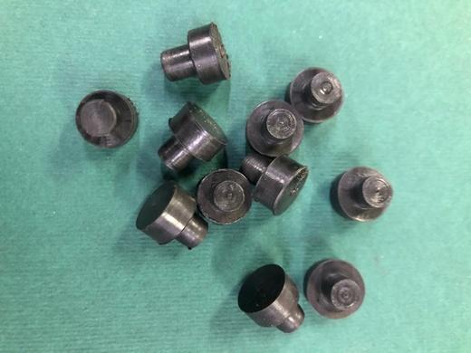

Сухарики на ведомый вариатор из из чего выточить чтобы вечные были
Из стержня твердосплавного, или фрезы концевой твердосплавной. Вопрос не в сухариках, а полумуфте, её тоже придётся точить из твёрдого сплава если не приносить в жертву сухарики.
Купи у Романа Вашукова,говорит что вечные.не снашиваются.https://vk.com/romb4x4?w=product-169990094_5701424%2Fquery
О вариаторе
« Ответ #363 : Декабря 03, 2021, 02:06:08 am »
Канадский материал скорее всего полиацеталь графитонаполненый, давненько делал из полиацеталя кому-то, только белого. Сколько прослужили не могу сказать, но в сравнении с капролоном китайским или того что продают из непонятно чего вроде полэтилена наверное долго.
Вот дал! Алмазы ещё посоветуй.
Догадки. Зачастую дело  в люфтах втулок посадки подвижной тарелки и неплотной посадке неподвижной тарелки. Из-за неправильных допусков, из-за качества материала современных вариков-новоделов "артельного производства". Если вкладыш из твердосплава, то будет стружку снимать с полок  скольжения подвижного шкива, а он должен скользить.
Задача найти варик из качественного материала. Был у меня пример заводского(РМЗ) качественного ведомого, прошёл к 8 тыс. км на бурке у разных хозяев на одних вкладышах, смазки родимый не знал почти. На вездиках нагрузка на варик часто меньше чем на снегоходе, но летняя эксплуатация с пылью-абразивом делает своё дело. Менял частями и целиком на новые ведущие варики на вездике, а ведомый оставался тот же, исправен. Но был тайговский. На бурке тоже перешёл на него.
Проще доплатить за тайговский ведомый и забыть проблему. Пока "артели" не взялись за его производство.

Втулка и вкладыши зависят друг от друга. Вкладыши раздавило неровно конец втулке и наоборот, но так-то вкладыши важнее конечно.
О вариаторе
« Ответ #367 : Декабря 03, 2021, 18:34:49 pm »
Другое мнение сложилось по вкладышам. Понятно что, в магазинах зачастую подделка из ПНД. Сделал перенатяг пружине, стало раздавливать вкладыши. "Закрутил" пружину по нужде, колеса ИЯВ-ки, коробка ВАЗ 2110. Не хватало низов  на первой передаче. Пружину ослабил, вкладыши целые, опять не стало хватать низшего передаточного. Вот и "подумываю"... на Тайговский перейти. Можно где купить комплект вариатор с валом и чтоб выход на кардан ВАЗ ?

Подвижную тарелку купил новую и сухари капролоновые, вот говорят их не здирает, в старой тарелке был люфтик не большой, сухари сточены равномерно были, 4 сезона вариатор прослужил, ведущий пока целый, ремень тоже поменяю, старый рубена по бокам посточился, без видимых повреждений

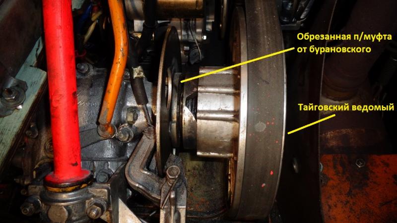

Сейчас у тебя  вал ведомого варика Бурана или какого-то самдел, но с выходом на кардан ВАЗ, так? Возможно тогда его (вал) использовать для тайговского.  Разница Ф-ров посадки в неск. соток, пройти разверткой Ф25мм ведомый Тайги. Ведь на Буран тайговский ведомый ставится на родной 104-й вал (про развёртку упоминал) и остаётся место ещё для обрезанной до 7-8мм толщины полумуфты бурки чтоб оставить тормозной диск.(фото)
Тайговский преднатяги терпит, отверстия уже готовые для регулировок есть, а буркин сверлить надоТ и ломает он вкладыши и корёжит пружину.
