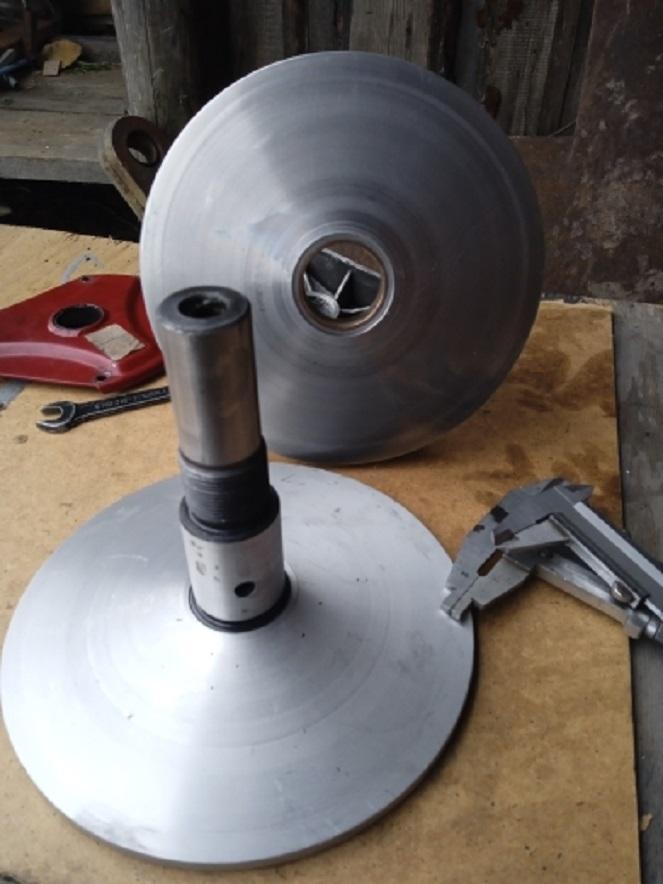

Варик Сафари есть, мало ходивший, но снятый. Если смогу открутить медузу на снятом, то сношу к токарю на замеры зазора. .
Разобрал. Вал 39,95-40,0мм , втулка 40.05-40,1мм. Размеры плавают. Дело в том что вал с неподвижной втулкой из новых, не ходил, но есть какой-то транспортировочный скол,отметина что ли.  А подвижный шкив прошёл около летом 250км и в ней (втулке) есть некий эллипс.  По колхозному: если одеть подвижный шкив на вал, то ощущается некая болтанка и шкив садится свободненько.
В собранном виде с пружиной, вкладышами болтанка минимизируется, сжимаются шкивы с усилием около 7-8кг, по ощущениям. :), нечем померить. Варик для Лифана ф25 под шпонку.
Вот как-то так.

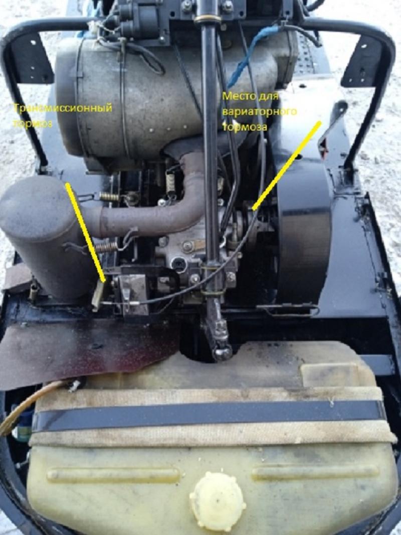

/Из простых схем вариаторных, не требующих больших финансовых вливаний и переделок схем: двиг, варик, кпп уже изобретён и действует на Буране с двиглом двух- тактником. Из новых. На нём нет вообще вариаторного тормоза!, а есть только трансмиссионный. И нет проблем с переключением передач, почему?/ копировано от Лесник 83 из темы:" Вариатор кпп" Antiz, чтобы автора не грузить лишним.
Вариаторного тормоза не было с завода.
Проходил мимо конторы, а там бурку готовят к рейсу в лес, сфотал, чтоб не быть голословным. ::shy:::
