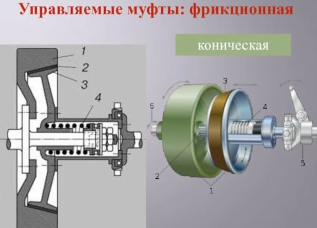

На прошлой неделе выкинул в цвет мет за ненадобностью  0*)  В виду того что строить все прекращаю идет ликвидация .
Такие муфты стоят на электро тормозах болгарских тельферов . Еще такие же но более слабые на моторах швейных машин и ткацких станках .  Осталась где то парочка .
Вот одна из ткацких , пробовал дровокол сгоношить .
Сегодня гляну муфту перегрузки редуктора , там стальной дисковый пакет .
Есть еще пару ящиков железок акпп , посмотрю из чего собрать можно что нибудь не хитрое и без смазки . Пильну бублик при случае , но там блин блокировки во весь бублик будет наверное слишком большой для таких целей .
