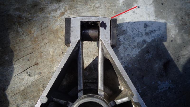

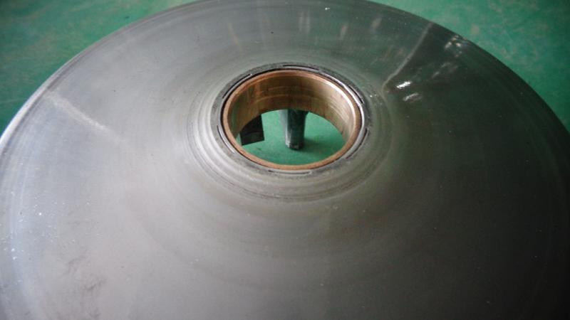

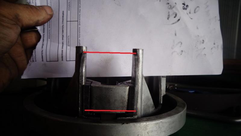

Подвижная тарелка ведущего по факту подклинивает в положении когда она не отошла на максимально возможное расстояние, соответствующее ХХ. Просто на заглушенном отвёл с опред. усилием её, т.е. она подхватывает самыми низким оборотами ремешок.. Вал ни причём, чистый без налёта, синяя крышка ни причём. В медузе обнаружил разный вынос щёк, в верху больше на 1мм.
Но медуза(она же подвижная тарелка) скользит по валу без проблемно на бронзовой втулке
А вот в сборе медуза с пауком клинит на валу. Уже при первой разборке на всякий пожарный делал метки, что собрать в том же виде, предвидя особенности выноса, но нет, всё норм. А  паук не доходит до положенного ему хода. Вырисовывалось два способа устранения:
1. подточить щёки скольжения  ::undecided:::
2. подточить вкладыши
И тут увидел
Откуда взялось неплотное прилегание двух вкладышей, не понял. На новом ещё снимал один вкладыш, чтоб сделать фотку, мало ли искать запасные, и Фсё. В отверстиях вкладыша оказался какой то наполнитель, то ли пластиковая крошка, то ли грязь. Вкладыши плотного материала, без износа, а щёки выносили, блин. Выковырял-промыл все три, шлифанул болгаркой торцы осей(под возможные накопления), собрал и всё заотщёлкивалось, заработало.. в гараже и на контрольном пробеге. Но ГОП не говорю, пока в лес не съезжу ::cheesy:::

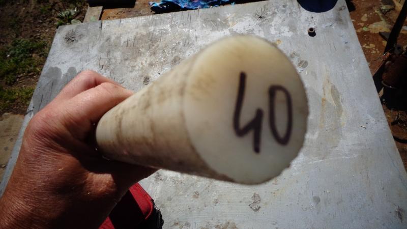

Вот примерно из этого материала, может это фторопласт
только малого диаметра. У вала варика ф40мм, посадочный 25мм. Проточить вал до ф 35 и одеть втулку ф50 , стенка втулки будет 7,5мм "-". Может и выдержит, сам вал и втулка ::undecided::: Но встанет втулка бронзовая, выточенная вновь, в подвижную проточенную ф 50"+"? С токарем по месту надо говорить.
Потерю п.ч. пока не берём во внимание.
..Не прокатит, на больших оборотах конуса должны сойтись по валу, по сути это будет просто вал(не втулка скольжения) фторопластовый. А на фиг он, есть стальной. На Альпине глянуть, забыл всё.
