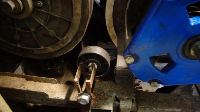

до какого МЦ расстояния он приподнят, ремень какой длины и чем подтормаживается если самоход присутствует?
Если память не изменяет то 270см, но уменьшать можно много.Ремень Рубен 33*14*1120.Есть тормозной диск с гидротормозом от скутера.Вот так примерялся при строительстве.

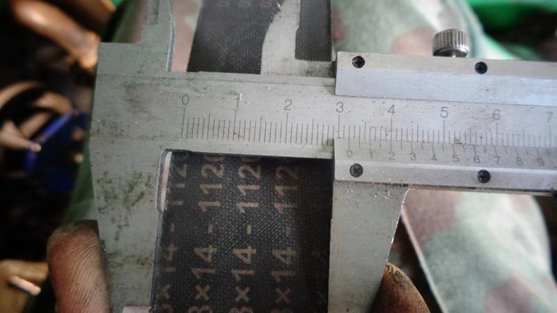

Ремень 34,5 мм. Холостой ход примерно 1450 об/мин. Уменьшал до 1200. Не помогло. Регулирую обороты винтом на карбюраторе, который двигает заслонку. Для этого длинный конец пружинки на тяге от регулятора оборотов отцепил от заслонки и прицепил к корпусу. Иначе не регулируется.

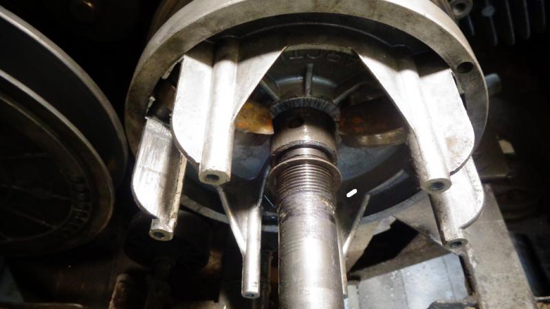

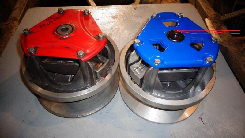

Поскольку пружинка у меня работает и в запасе есть одна, а самоход увеличился до неприемлимого, то поискал причину, в ведущем варике Сафари Арктик с синей крышкой. Разобрал его. Причина банальна- образовался буртик на валу из смеси смазки(литол) и пыли. И это не давало отойти подвижной тарелке в отжатое положение, заедало. Промерил это зависание щупом, чуть более 0,6мм.
Обработал наждачкой это новообразование на ХХ оборотах двиг.
И ещё вынос на щёках медузы, по которым работают вкладыши. С помощью абразива(смазка и пыль) вкладыши вытерли металл, гов.. зём, похоже. На этом варике вкладыш плоский, сидит плотно и без видимого износа. Болгаркой и надфилем убрал вынос.
Вариатор заменен в конце марта, прошёл всего немного более 500км, ремень  стал 32-м из 33-го, но износ равномерный.
На конце пружины, что вставляется в паук(3-х Л), может ошибаюсь с названием, выбоины
Попробую поставить кольцо 54х41х3,5мм под пружину в паук. Кольцо(шайба) бы устроила толщиной 2мм, но что нашлось..
Пружину оставил чёрную, она и стояла ранее. Длина её 92мм, толщина проволоки 0,46мм. Светлая 95мм и 0,45мм. Длинная светлая пружина стояла на красном Сафари изначально с Рыбинска, своей жёсткостью не давала на полных оборотах свести тарелки более 50%, проверено ранее, снял.
Собрал. С ведомым, он у меня Тайга, а также роликом поджима ни чего не менял. Расстояние МЦ  тоже неизменное осталось. Ремешок оставил ношеный 32, чтобы не было других причин, если что поменяется.
 Опробовал на пробеге 3км. Что получилось:
1. Самоход конечно не пропал, просто стал приемлимым для выключения передач, включение с тормозком ещё легче.
2. Максималка упала до 28,4км\ч против 29 старых "рекордов". Замер по велокомпу, он считает с десятыми. Ремень не дошёл до верхней тчк из-за ставшей более жёсткой пружины, "заряженной"  шайбой-кольцом. Но может быть ошибка, т.к . был встречный, а не попутный ветерок в кунг с его парусностью помешал :) Поездим, узнаем.
Одно уяснил, что причина самохода больше от ведущего зависит.

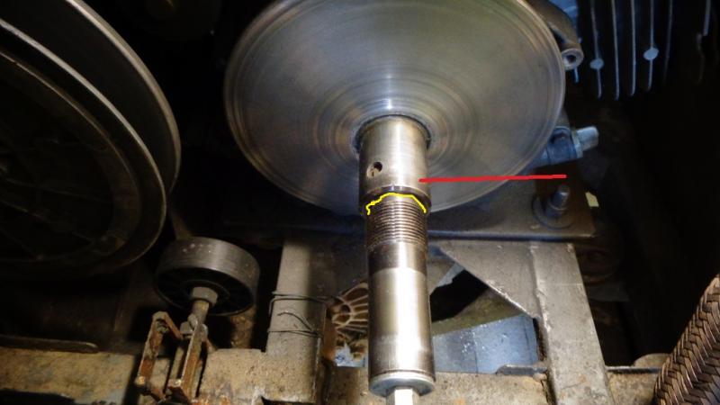

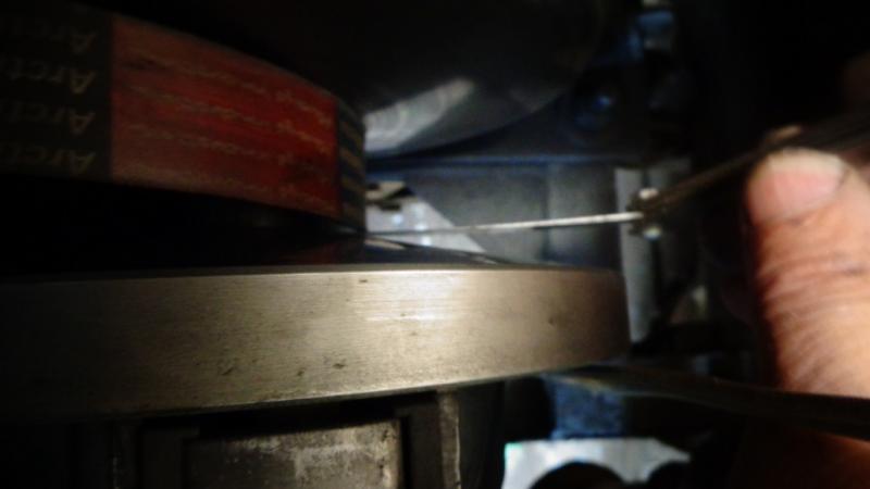

Изначально, когда подвижная тарелка клинила, померил щупом расстояние м\у ремнём и тарелкой -0,5мм. В отжатом руками положении-1,1мм. От сюда и появилась цифра малого зазора  0,6мм.
Когда убрал шлифовкой вала этот налёт, усилил пружину, замер дал 1,5мм. Не спорю, неточно, т.к. тарелки и ремень имеют конус, резина ремня эластична. Но всё ж пусть такая цифра 0,4мм увеличения  зазора тарелок в исходном положении(на ХХ) дала положительный эффект в плане миним. самохода при незначительной потере тяги . Появляется мысль раздвинуть ещё. Каким образом?
1. проточить подвижную тарелку, сложновато и в случае неудачи- безвозвратно
2. поставить шайбу, проще.
Шайба в месте, где прикручивается паук(жёлтым цвет).
Просто ставить втулку размера (длины 31мм "+" по основанию вала) нельзя по ряду причин.
Толщина шайбы в месте окончания резьбы(жёлтая отметка) тоже ограничена длиной вала, по которой ходит медуза с крышкой(синяя в моём случае) и вкладышем. Другими словами крышка будет слезать с вала. Но думаю 0,5-1мм есть, а много и не надо.
Или есть ещё варианты? Тонкий (ношенный) ремень этой же длины(1120мм) поставить проще всего, но надо не забывать, что есть ещё и ведомые тарелки. Ремешок провалится, нужно будет "дифферинцировать функцию"::shocked::: :), поэтому пока оставить неизменным все остальные параметры, не разобраться, себе говорю ::undecided:::

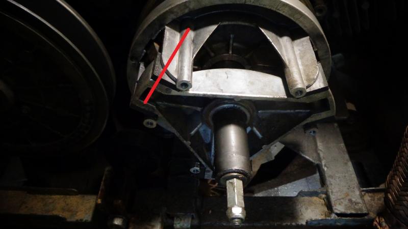

Со временем у всех напряжёнка. По этому поднапрягся(сенокос- траву рубить в "капусту" надоТь) и за один час поставил шайбу для разведения тарелок ведущего.Вот таким инструментом в отдельных районах АРХ. обл. откручивают паук ведущего ::confused:::, а как надо?
А бить сюда, резьба правая обычная, откручивается против часовой. Да, поршень в ВМТ.
Шайба под паук внутр. диам. 32,5, толщина 1,2 мм, нашлась такая только.
Шайбу лифановскую заменил на меньшего диаметра- крышка сдвинулась с вала, что б не мешала.
Это всё шло дополнением к тому, что ранее, т.е. пружина усиленная осталась. Тарелки визуально раздвинулись, но не померил должно быть 1,5+1,2=2,7мм.
Завёлся, проехал. Попросил товарища прокатить меня в кунге, понаблюдать.
Максималка как ни странно осталась на прежнем уровне 28,4-28,6км\ч? или он жал гашетку по другому, не жалеючи, не знаю :)
но визуально ремешок пониже выходит на верх тарелок.. Но это второстепенно, о самоходе. Тут по легче ещё сталовыключение передач, включение- легкового авто (с тормозком). Самоход в полном его понимании присутствует- трение ремня зубчиками внутренней части об вал присутствует и этого хватает, что бы вращать ведомый на ХХ в нейтрали. Может и избавляться напрочь и нет надобности? Да, накатали 8км.
Пока решил оставить как есть, проверить в обычной работе- в лесу.
