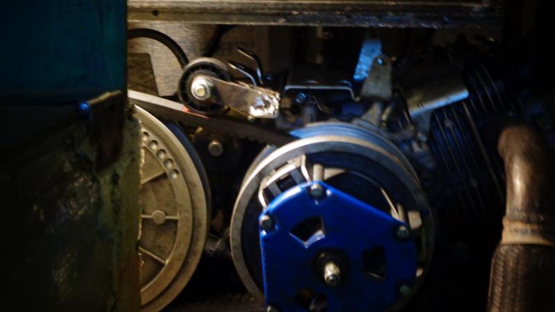

Соорудил ролик
Поставил на двигатель Лифан 18,5 на освободившееся от снятого б\бака крепление, съёмный на 2-х болтах м8
Он без регулировки по глубине поджима, что-то не родился пока сей мех-зм в башке. Но на нижнем регулировка есть.
Завёл  движок. А что получилось вы сейчас и узнаете: как в мультике про Лунтика :) Не смотрите? А мне пришлось, внучка гостила ::omg:::
Не, не подкол, инет плохой- видео долго грузится. -hi-

лесник 83, Ролик затяни ,что бы потяжелее крутился.Ставили же просто штыри.

лесник 83 Роликов нужно два: по одному сверху и снизу. И настроить их так, чтобы на холостом ходу ремень упирался в ролики, образовывая петлю. В идеале неплохо еще и третий ролик установить, для удержания ремня в ведомом шкиве вариатора. Тогда на ведущем шкиве ремень полностью отойдет от вала и самоход практически исчезнет. В целом система не такая уж и простая, т.к. каждый ролик должен иметь возможность индивидуальной настройки относительно ремня. Но вполне рабочая. В свое время баловался с этим, но до ума так и не довел.

Ролики авто УАЗ(спасибо офиц. диллеру за запас!) внутри два пдш.202, не затянешь. А штыри не буду ставить, видел результат трения внешней стороны ремешка о плиту подрамника(буран), обгрызает. Ролик верхний -проба первая,а  нижний стоял, вместе ставили :)
Всё так исполнено, ролика два. Мне надо чётче подавать инфу. ::shy::: Один нижний ролик проблему самохода усилил немного, прижимая ремешок к валу. Два ролика порадовали результатом пробега контрольного сегодня: в отдельных случаях при заводке и "холодного" и прогретого двигла ремень стоял неподвижно, но при перегазовке и сбросе до ХХ легонько вращался, не создавая средних по усилию проблем переключению передач. Пробовал переключаться и в угоре, тоже неплохо. Провезли меня в кунге, наблюдал за вариком: при на ходу оборотов с мах до средних наблюдалась вибрация ремня, своего рода "козление" и внешней стороной ремень задевал за крепление, остались риски-отметины слабые. А потом добавил варику схождения тарелок ведомого(ремешок проседал уже) и проблема самохода выросла. Посему ведётся работенка по пристройке с регулируемым ходом ролика. Действительно, сыграть на двух струнах хлопотно.
