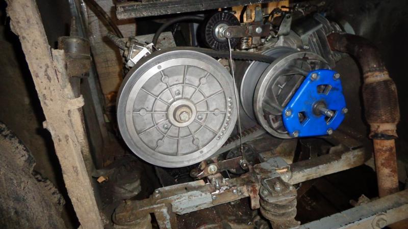

Теория, теорией, но самоход  докучал меня на практике не так уж сильно, приспособился. Самоход имеет и положительные стороны: улучшает торможение двигателем, может быть слегка стояночным тормозом при включенной передаче.. Решил проверить способ облегчения самохода поджимными роликами из-за выключения передач, заткнувшись в засадах, коих в лесу хватаТ. Надо было чтоб бюджетно и в случае неудачи возвратно, т.е. без кардинальных переделок. Разговоров, советов от опытных людей на тему самохода вариаторов было, картинки, видео с разными пробами..Мне же надо руками пощупать.
Из того что на видео. Самоход мне не устранить совсем, а облегчить до приемлимых величин. МЦ расстояние 265мм, ведомый тайговский 266мм ремень33х1120, ведущий Сафари-Арктик. Из того что было убрал выпуск ремня над ведомыми тарелками до 0,5мм, верхний ролик перенёс к ведомому диску ближе, но пока не в одну отвесную(жёлтую ) линию- это нижний ролик на неудачном фото, пока так.
Получилось устранить "качели" и ролик не стал поджимать ремень на максималке, она вернулась к прежнему значению.
Ролики на оборотах выше средних неподвижны, не тормозят ремень.
Самоход для выкл передач приемлимый, ЗХ всё же похуже, но норм.. Вкл норм с тормозком лёгкое. Получилось эти вкл-выкл и в уклоне.
Разгонная динамика на ходовой лесной передаче 3-й не поменялась, пока по ощущениям.
Из сомнений:
- как ремешок будет служить, и в т.ч. зимой
- что будет с тягой максимальной когда ремень почти на максимальном диаметре ведомого, не будут ли ролики уменьшать тягу своим давлением
- видимый самоход из-за какого-то непонятного скачка ремня: толь от несоосного расположения роликов, толь от неравномерной жёсткости ремня, какая-то пульсация в одной точке. Ролик третий, просто приложенный к тыльной стороне ведомого не устранил это дело
Может кто-то скажет, что это муторно. Ради бога- не делайте. Может есть другие простые способы, ради бога-делайте. Мне для себя, понимаю что это гаражные испытания, хоть  накатал 34км. Пока тормознусь, в лесу проверю.

Надо здесь не над ремнём издеваться, а колдовать со скоростями ведомого шкива, ЭМ тормоз удобнее механического, самое оно с приводом тормоза сервомашинкой + чуть электроники, тогда даже думать не надо будет а как это мне передачу воткнуть...
Надо поездить на вариаторном аппарате по лесу, не по долинам, а по взгорьям. Вариатор это гибрид ременной передачи и акпп, у него особенная стать, из-за стола её не померить.
Самое простое в уменьшении самохода-уменьшение  МЦ расстояния м\у ведущим и ведомым. Бурановский ведомый ф260мм, тайговский ф266мм, поэтому и МЦ своё, при длине ремня 1120мм и ширине 33мм. Сдвинуть МЦ ниже 262мм в моей комплектации- можно  сказать победил самоход. Но надо видеть как колбасит ремень в разных режимах, вот это издевательство над ремнём. И скорость замерять, тягу, что покажет?

Пока в планах поездить в лесу, осмыслить это дело.
В лесу осмысление пришло быстро ::confused::: При общем пробеге к 30км, в болоте за 2км ролик верхний был благополучно утерян, его оторвало. Нагрузки большие от дорожных условий, на ремень тоже- он на диаметре варика, близком к максимальному, сильно давил на ролики и отломило по сварке. Приварить новый(старый утоп в болоте) не составляло труда. Но понятно стало, что ролики не должны участвовать  в движении под нагрузкой.
Переделал на подвижные и подпружиненные, теперь уже одинакового диаметра
Установил. Они при своём рабочем ходе встают почти в одну линию

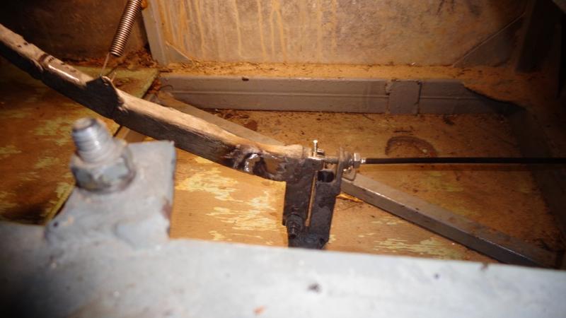

Приводятся ролики в движение тросиком сцепления через ножную педальку под сидением, что подобие тракторной блокировки
Совсем остановить варик ведомый не получилось. Рабочий ход тросика около 4см, а прибавить его (ход+1см)не удалось из-за малой длины тросика 1,7м, такой только нашёлся. Надо +5-7см доп. длины поискать. Да, усилил крепление верхнего ролика, его и оторвало было.
Что получилось. На ХХ оборотах неплохое выключение передач и ролики свободны от нагрузки при рабочем ходе варика. Педалью привода под сидением привык быстро пользоваться... возле гаража :) в лес не ездил пока, настоящий полигон испытания там.

Чето как-то хлиаковато. Нагрузка и обороты, при малейшей несоосности роликов сделают своё дело. Надо что то покрепче.
В том и дело, что нагрузка на ролики минимизирована, они контактируют с ремнём лишь на ХХ. При выходе ремня на максимальный диаметр ведомого варика, при запредельной нагрузке, что почти соответствует положению ремня при ХХ, у роликов есть пружины. Почти, потому как при ХХ на ремешке есть горб, а под нагрузкой он выпрямляется, это поможет долговечности роликов. Если конечно при выжатом положении роликов не давить на газ, но это тоже самое что на АКПП давить одновременно на тормоз и газ, делать не надо, т.е. не ездить в сибирском валенке 49 размера на автомате.
Соосность делал как мог точнее, поверхность роликов гладкая и без ограничительного буртика как на выбывшем из строя верхнем ролике + усиление пластиной и третьей точкой крепления, должны помочь. ::thinking:::
Первый вариант бып гидравлический, для чего была прикуплена пара главный +рабочий г/цилиндры сцепления классики, но отмёл его на примерках в виду сложности, веса и запредельно-мощного развиваемого усилия, а оно здесь ни к чему. Выжим роликов можно производить и рукой, усилие чувствуется больше от возвратных пружин роликов и педали.
Дальнейший шаг- увеличить рабочий ход педальки и будем посмотреть..

лесник 83, Ролик(и) стоят(ит) близко к ведомому ,мне кажется. ::undecided:::
Отодвинуть от ведомого, подрезав-удлинив плечо, не сложно. Надо-ли? В этом положении происходит лучше облегание(плотнее) ремня на ведомом и соответственно больше слабина на ведущем. На каком-то видео был разговор о повышенной жёсткости ремней Рубена новых выпусков, против старых выпусков, это ещё вносит свою лепту.

Ролик должен давить на "горб" ,если у тебя так,то всё в порядке.
