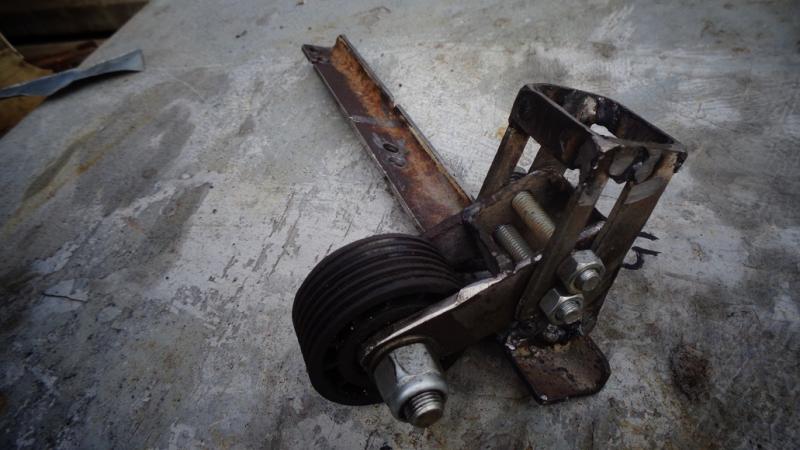

« Ответ #143 : Августа 09, 2020, 14:29:02 pm »
С двумя роликами, проба
О вариаторе
« Ответ #144 : Августа 09, 2020, 17:16:11 pm »
лесник 83, По моему верхний ролик слишком близко к ведомому,и давит не на горб ремня,а затягивает петлю.Нижнего совсем не видно.Если боишься износа ремня,то верхний ролик можно сделать с пружиной. ::thinking:::
Верхний ролик сейчас такой
и тоже было подумал о корректировке положения его, и отодвинул от ведомого, прим. по середине
и нарвался на "качели". Поясню. Верхняя ветвь ремня при наборе оборотов на ведомом падает вниз, а на ведущем поднимается в верх. Ролик верхний находится в центре этой своеобразной качели и всё время вращается, в то время как нижний вращается ближе к ХХ, а так бездействует. Есть видео сего действа, но выложить нереально из-за инета.
Безостановочное вращение верх. ролика не пойдет, поэтому сместил  обратно к ведомому, там ему место. И есть ещё причина, он поддавливает ведущий, максималка упала на пару  км.
  • Сообщений: 3266
О вариаторе
« Ответ #148 : Августа 10, 2020, 00:46:18 am »
Дело не только в износе ремня, а в том что  шпильки, колодки, тормозки, каблук водителя и др. только маскируют самоход, останавливая своим трением (тормоз) вращение ремня и ведомого. Так маскирует самоход густое масло в кпп зимой- ведомый неподвижен, а преднатяг от вращения ведущего есть. Ролик тоже маскирует самоход, но из-за низкого сопротивления вращения его подшипников, незначительно. Самоход  варика, в широком понимании, есть всегда.
Подпружиненный ролик будет работать как затвор пулемёта Максим, вибрация ремня присутствует.
