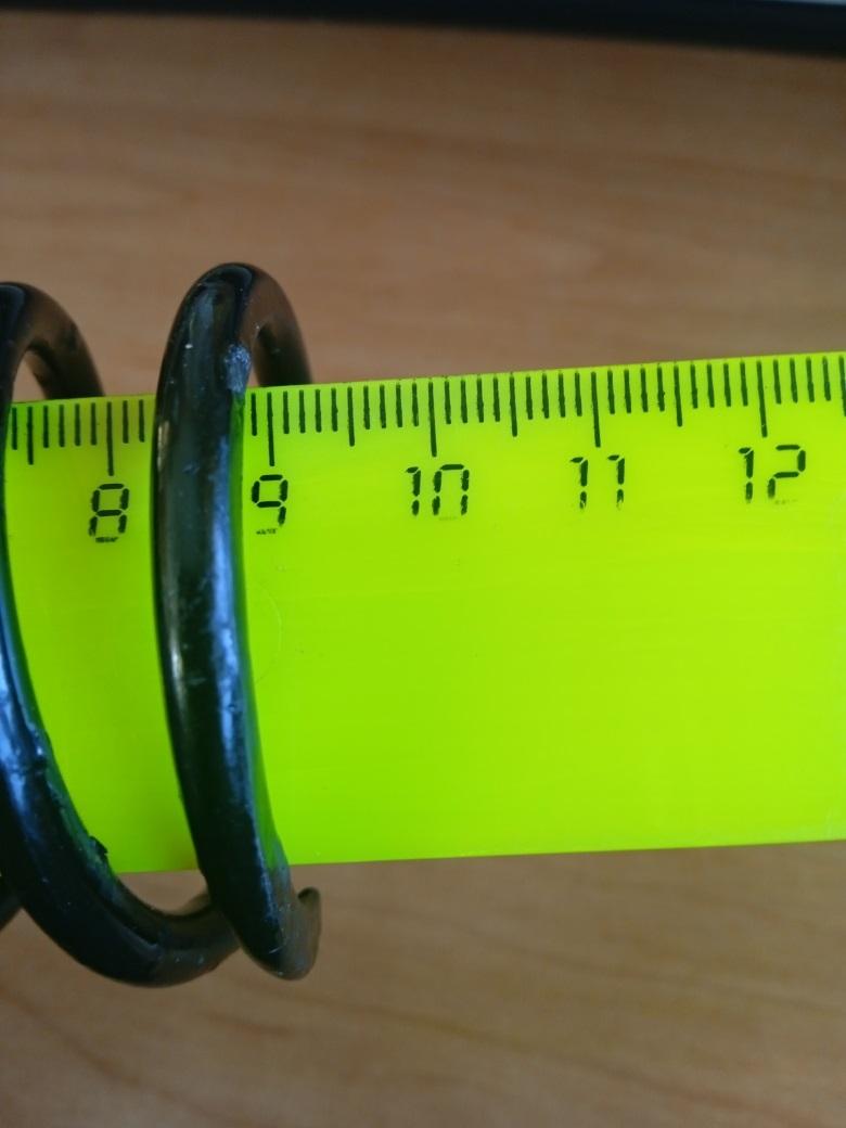

Вникаю. Расстраиваюсь... увидел пружину бомбардир ::omg:::
Что имею у себя, пружину варика Арктик 4Т, длина 92мм. Сжал двумя руками (тут просто для фото одной рукой)
пружина длиной после сжатия
пружину растянул руками
Сжал ещё раз, подождал время 5мин, восстановилась рыбинская пружина до 89мм  ::undecided:::
Хз, как говорится.
Сжатие рабочее в варике уже идёт  не от "О" , а с преднатяга некоего, не замерить. Усилие сдвига свободного хода начальное по факту "стенда"-47-48кг, а надо бы 50кг+ . Это можно добиться только добавив 10мм шайб на пружину и под пружину. Тогда на ХХ свободный ход не выбирается и подвижный шкив на месте. Но шайбы убавляют ход пружины (хотя не критично- на верх выходит и возвращает шкив на место при холостых). НО, "садит" пружину и та потом требует новых допов. Проверил- от "0" до "10мм". Вот.. ::undecided::: Груза уже в минусе 65гр от начального веса.
