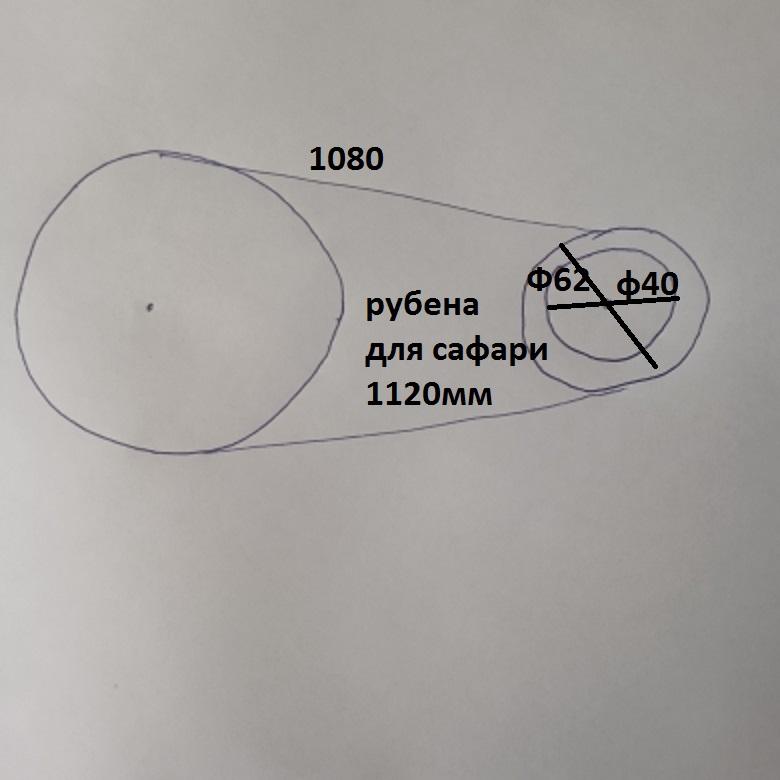

Вот смотри,  варик ведущий Альпина, диаметр его вала это Ф 205 пдш- 62мм. Ремень при этом 1080х28х13,5 работает. Варик Сафари Ф вала 40мм, длина ремня 1120х33х14, тоже работает, ездил ::undecided:::
При переходе с диаметра 62 на 40 ремень должен БЫ короче, чем объяснить обратное? А именно увеличение длины ремешка?

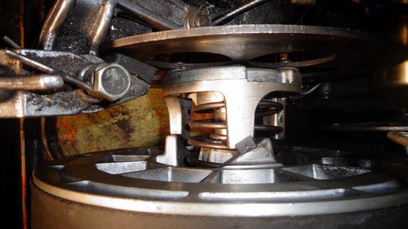

Конструктив бурановского ведомого. Перешёл на тайговский, на переломках и на бурке.

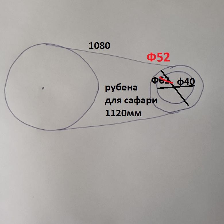

Мм, Ф наружный  205 пдш.- 52мм. ::shy:::

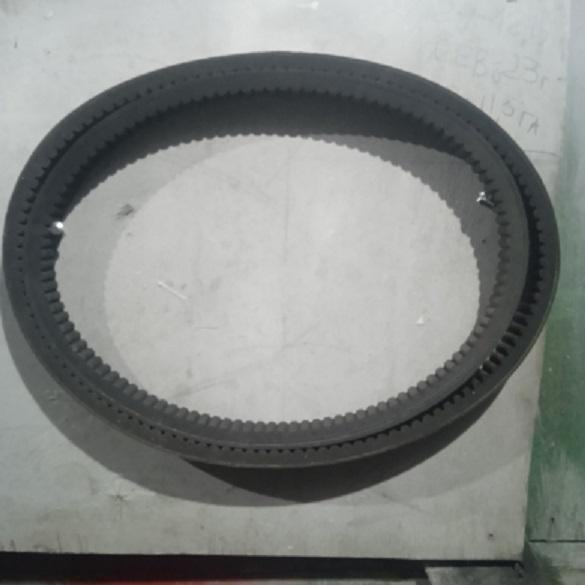

Ремни длинные есть, на стенке висит  , но он 30-й, замеряю отпишу.
30-й ремень визуально видно что длиннее. Но как говорится ф.з., потому как на маркировке длина 1120  ::thinking:::
33-й внутри, 30-й снаружи

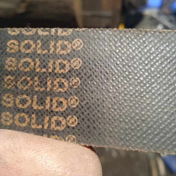

А это маркировка их
Название 30-го ремня
По какому огороду их измеряют не знаю, при одинаковой маркировке длина обоих разная:
30-й 1255мм, 33-й 1136мм наружные размеры.

Обратил внимание, что при одинаковости длинны в маркировке один ремень в конце La, а другой - Li.
 То есть в одном случае длинна меряется по наружному диаметру, а в другом - по внутреннему. Так наверно?
Для Сафари по моему в маркировке должна быть La.
