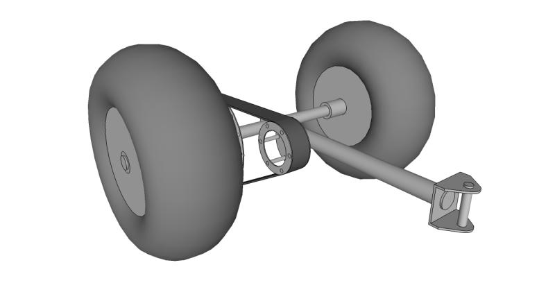

Рисуется схема с цепным приводом на ось. Понимаю, что это не рационально, но борюсь с весом и цепь самый легкий вариант.
Цепь ижевская, ведущая звезда 11 зубов, ведомая 42 зуба. Расстояние в осях 1200 мм.Длина цепи, АЖ  ::shocked::: 2,7 метра. Будет работать без промежуточного вала? ... или работать будет, но, очень недолго?  ::cheesy:::
Доброго дня!
Вот здесь необходимое и достаточное для расчета цепного редуктора:
http://off-roader.ru/publ/statja_5_osnovy_rascheta_cepnogo_reduktora/1-1-0-7
Если будут сложности с восприятием материала, то ставьте конкретную задачу, и быстренько прикинем в первом приближении. Потом во втором. И так далее, пока не наступит навык рассчитывать быстро и качественно любой цепной редуктор на конкретных примерах. Обычно в жизни пригождается.
Если говорить о цепи 15,875, то максимально межосевое расстояние составляет 1270 мм. По этому параметру подходит. Надо проверить все остальные.

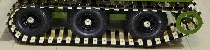

... Блин, зашугали!!! А что если вместо цепного привода применить гусеничный?
Такие гусянки делают на мотособаках, берем транспортерку шириной мм. 100, прикручиваем клыки и смело в говны?  ::rolleyes:::

« Ответ #30 : Декабря 18, 2019, 21:18:02 pm »
Такую гусянку точно не нужно будет натягивать каждые 100 км.

« Ответ #32 : Декабря 18, 2019, 21:26:19 pm »
Для пустыни думаю само то,но снег/грязь/мороз могут быть нюансы,но попробовать стоит.

Дайте совет по работе цепного привода.
« Ответ #37 : Декабря 18, 2019, 22:03:56 pm »
какие нюансы, это же обычная гусеница, снег, грязь и мороз, ей пофигу  :)
