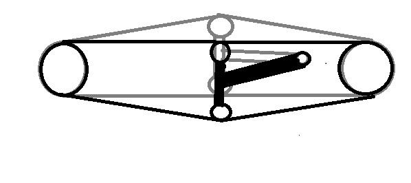

Здравствуйте.
Рисуется схема с цепным приводом на ось. Понимаю, что это не рационально, но борюсь с весом и цепь самый легкий вариант.
Цепь ижевская, ведущая звезда 11 зубов, ведомая 42 зуба. Расстояние в осях 1200 мм.Длина цепи, АЖ  ::shocked::: 2,7 метра. Будет работать без промежуточного вала? ... или работать будет, но, очень недолго?  ::cheesy:::

Натяжитель то по любому нужен
... натяжителей, на каждую цепь, хочу поставить по две штуки, что бы и вперед и назад ездить без проблем  :)
Где то давно уже и не вспомню попадался и обсуждался такой натяжитель реверсивной цепи . Может кто помнит  ::rolleyes:::
