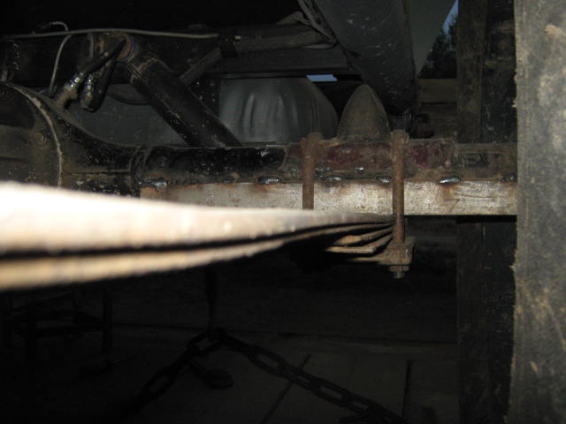

Юра меня немного напугал с шлицевой ... и я засомневался.  Пришлось проводить эксперимент.
 Притянул задок к полу до спрямления рессор. Больше сжать не получилось - не хватило талрепа.
Получилась такая картина:
Желая стрелка - это когда полностью сжатая шлицовка.
Красная - рессоры в свободном состоянии. Тачка порожняя.
Ну и как видим в каком положении шлицы после сжатия рессор. Шлицы ещё не начали выходить друг из друга.      ОТЛЕГЛО!  )))
Оффлайн ЮрийСтроев
  • Сообщений: 1366
Re: хищник своими руками
« Ответ #204 : Августа 06, 2012, 01:36:18 am »
 Скорей всего у меня выпадание шлицевой из за низкой раздатки. В среднем положении рессор -кардан паралелен раме. При дальнейшем сжатии рессор - они удлиняются и при этом удлиняется кардан  т.к кардан задним фланцем двигается  вверх к раме. Двойное удлинение складывается и шлицов не хватает т.к в среднем положении у меня остаётся 22,5мм хода. До того как поставил на передний кардан муфту МТЗ ,раздатка была выше на 40мм и стояли оба кардана нивовские задние, и углов крестовин хватало. Теперь раздатка отошла назад и вниз ,чтобы хватило углов креставин  переднего нивовского кардана-который поставил сзади,раздатку пришлось опустить. Отсюда и выпадание. Получается что решающее значение имет не длинным или коротким концом вперёд волговскую рессору ,а положение фланца раздатки  по отношению к фланцу редуктора заднего моста. Если я подниму раздатку на пару см вверх то в нижнем положении  моста шлицовка ещё больше разойдётся -хотя и не факт - рессора тоже  уменьшает радиус прогиба,но в верхнем положении наоборот -будет запас в шлицах. Да уж-парадокс. Как всё учесть? 0*)
« Последнее редактирование: Августа 06, 2012, 01:54:18 am от Юра Строев »
