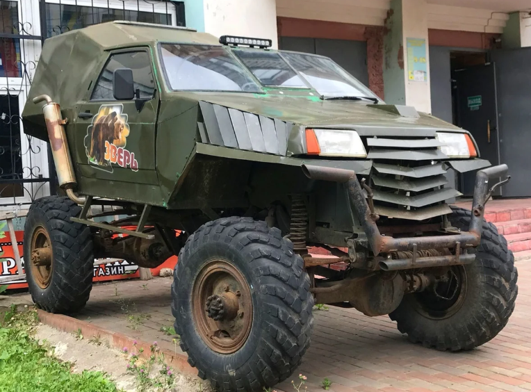

« Ответ #40 : Сентября 04, 2019, 16:46:44 pm »
Закрепил насос
Оффлайн Охотник Хабар
  • Сообщений: 124
  • Откуда: г. Хабаровск
Вездеход "Зверь" из Хабаровска
« Ответ #41 : Сентября 06, 2019, 16:14:16 pm »
Бак готов, примерно 35 литров, вес 11,2 кг вместе с насосом
Сообщение понравилось: Михайлович, Konstruktor
« Ответ #42 : Сентября 06, 2019, 18:40:25 pm »
Это не Малевич - это техно Пикассо. 1*11
« Ответ #43 : Сентября 06, 2019, 18:54:11 pm »
Да ужж... тут познания даже не в геометрии - в тригонометрии надобны  ::cheesy:::
  • Сообщений: 124
« Ответ #44 : Сентября 10, 2019, 17:28:47 pm »
Немного поработал, бак под сидением между рулевой тягой и дном.
Сделал небольшой ящик под полом для вещей которые возможно никогда не понадобятся и не намокнут.
Закрепил аккумулятор. Сделал полы.
И самое главное, кожаное сидение.
  • Сообщений: 124
« Ответ #45 : Сентября 11, 2019, 16:57:23 pm »
Изготовил капот
Сообщение понравилось: Uran88
  • Сообщений: 124
« Ответ #46 : Сентября 15, 2019, 15:20:07 pm »
Сделал правое крыло, левое позже, места не хватает :(
Основные работы по передней части сделаны, переходим на зад.
Сообщение понравилось: Юрий., kot 03
  • Сообщений: 124
« Ответ #47 : Сентября 17, 2019, 13:16:43 pm »
Делаем заднюю часть
  • Сообщений: 124
« Ответ #48 : Сентября 22, 2019, 17:24:05 pm »
Немного поработал, прокатился, приятное переключения передачь, без пинков.
Обнулить спидометр, сделал крепления задней части.
  • Сообщений: 124
« Ответ #49 : Декабря 13, 2019, 09:05:11 am »
Завершилось строительство :yahoopnevmo:
« Ответ #52 : Февраля 08, 2020, 16:33:11 pm »
Замечательный «Зверь» получился! И  главное быстро и красиво.
Дифференциал на Марче заварен, или как?
Я что-то не понял насчет межосевого дифференциала, он есть?
  • Сообщений: 124
« Ответ #53 : Марта 16, 2020, 06:51:34 am »
Межосевого дифференциала нет, перед и зад жёстко, дифференциал в автомате, сперва был куплен ЖЮ, но не понравилось что сальник надо менять и сечение вала не на много больше, пришлось изготовить собственный  более толстый и под штатный сальник.
