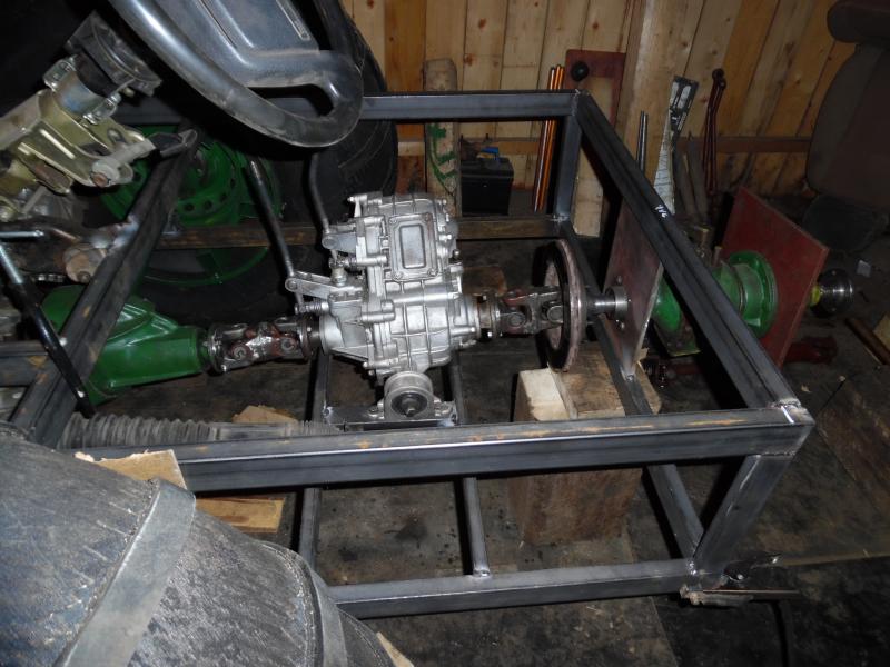

Наверное многие такую компоновку делают? Что скажете? Без крестовины и шруса.
Тузик
« Ответ #21 : Апреля 24, 2019, 13:11:09 pm »
многие
Вроде нет,но ты можешь попробовать выставить с точностью до 5 соток,может и получится.

Что-то с муфтой я намудрил. Она вообще нужна ?
Тузик
« Ответ #23 : Апреля 24, 2019, 14:03:45 pm »
Она вообще нужна ?
Ну я ставил кардан в такой ситуации,в муфте необходимости не было.

Короче, рама- хавно. Приду с рейса, буду переделывать. Крутить, выкручивать,гнуть и ломать такую конструкцию будет. Особенно когда в неё 4 человека вместе со шмотками залезет. Надо делать пространственную , лодкой, двухуровневой.
Сообщение понравилось: Юрий., albash
Тузик
« Ответ #26 : Апреля 25, 2019, 10:43:01 am »
Хорошо вовремя понял, что одноуровневая рама переломки не так проста.
Тузик
« Ответ #27 : Апреля 25, 2019, 13:28:22 pm »
Нармаально стоит одноуровневая рама,на своём проездил с такой рамой почти 25 лет.ни где не загнуло и не лопнуло.а уж грузу то перевезёно на самокате не один десяток тонн.рама сваренна передняя из круглой без шовной трубы Ø51 мм.и стенка 2,5 мм.задняя из ВГП наружный диаметр 48 мм и стенка 3,2 мм.на твоей раме поменять только профиль что идёт от лонжеронов  к кулаку на круглую трубу, и всё.ну и бапера тоже с круглой трубы я бы сделал.вот на твоём фото что красным помеченно,замени на круглую трубу диаметром 57-60 мм.и не надо городить лишний метал.
Вот задняя рама моего самоката,ни разу не загнуло и не лопнуло за весь срок службы самоката.снизу под карданом стоит растяжка из трубы,она сьёмная на болтах,от моста и к кулаку и она обязательна на такой раме.чтоб мост не отрывало от рамы или площадки от моста.ну и жёсткость рамы получается хорошая.
