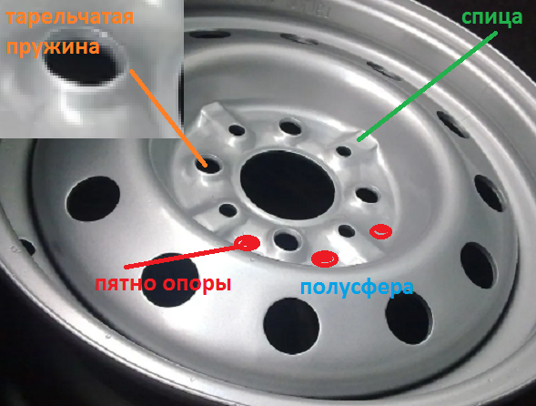

В ближайшие пару месяцев планирую ещё одну модернизацию трёшки .
Потихоньку собираю новые колёса.
 Заказал пробный набор .
Как думаете , для моего веса хватит мне сердцевины толщиной 6мм или не париться и заказать 8мм ?
  • Сообщений: 2639
Трицикл "Бобр".
« Ответ #452 : Февраля 09, 2023, 00:21:36 am »
Взвесил все части и получится , что диски R21 с серцевиной 8мм получатся весом по 15 кг . Вес покрышки ИД-П284 23кг , немного герметика и вес колеса будет 40кг .
Вот как то так ...
Серединку с автомобильных дисков достань. Полегче и попрочнее будет.
 Электрозаклепки высверливаешь, обод  болгаркой перерезаешь. Середка выпадает.
Трицикл "Бобр".
« Ответ #454 : Февраля 09, 2023, 11:08:49 am »
Штатная сковородка диска намного прочнее и прилегает плотнее .У тебя все колесо на болтах висеть будет а блин дырявый вихляться .
Полусферические детали не гнуться хоть и толщиной 4мм . Во вторых она устроена как тарельчатая пружина , сначала упираются выштамповки в тормозной барабан или шайбу ступицы а конуса притягиваются позже на несколько мм .

« Ответ #455 : Февраля 09, 2023, 11:12:04 am »
Сразу об этом не подумал , а теперь уже конуса готовы ...
Трицикл "Бобр".
« Ответ #456 : Февраля 09, 2023, 11:26:29 am »
Ничего страшного возможно болтовая часть сковородки позже свеху притянется . У меня как то болты отвенулись по недогляду или недозатягу (забыл обтянуть )разбило все конуса под ними . Переваривать ничего не стал , просто сверху еще одну нахлобучил . там выжимки совпадают , держит до сих пор .
« Последнее редактирование: Февраля 09, 2023, 11:45:30 am от МВП »

« Ответ #459 : Февраля 10, 2023, 01:25:42 am »
А какой будет следующий шаг кроме облегчить ?
Но я врю что такая броня годна , трицикл будет ездить без подкреплений . Всетаки он трех опорный . Андрей удачи  :yahoopnevmo:  Если чо с тебя отчет .  ::shy:::
Решил , что закажу центр из 8мм , так как есть план опробовать Боброповоротную версию . Работа по подготовке медленно,  но движется .
