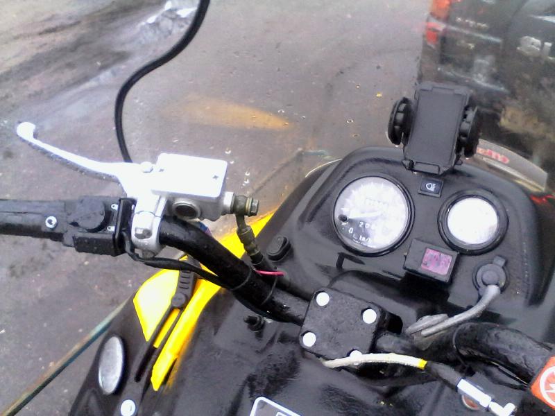

Сегодня сделал ручничёк .
Так как с потерей мотоколеса тормозов вообще ни каких небыло , сегодня прилепил ручник .
До конца не понятно , смогу ли я сделать тормоза на руль или придётся педаль делать .
Может кто делал ? Подскажите !
  • Сообщений: 2255
Трицикл "Бобр".
« Ответ #374 : Апреля 18, 2022, 00:34:21 am »
Гидравлический тормоз
