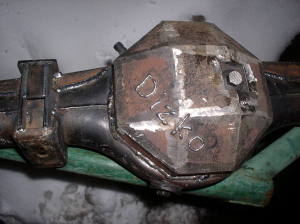

Оффлайн Dizko
  • Сообщений: 104
  • Откуда: MO
Вездеход "Джимоход"
« Ответ #36 : Апреля 08, 2019, 13:40:46 pm »
Был у самого на практике печальный опыт
Тоже обваривал... и "орех" моста вот так защищал...
Там металл тонкий очень, как фольга, любой пенек сминает и парой протирает изнутри.
Сообщение понравилось: ayab11
