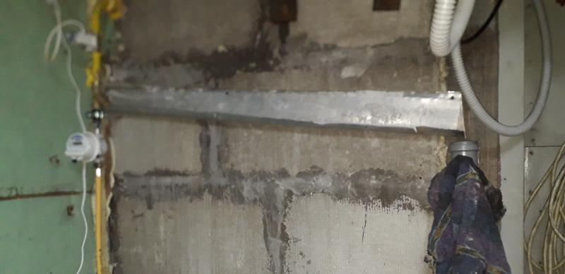

Добрый день. Провел газ в гараж,месяц спустя радости закончились. Потекла крыша,точнее вода из под крыши на наружную стену ,вниз прям по стене. Сосульки до самой земли. Морозы под 30,все это потекло во внутрь гаража. Как раз на конвектор.
Сделал лоток из железа,отвод воды,неделю так отжил. Прихожу,а стена вся мокрая,точнее теплоизолятор (бумага толстая с1.5-2 в толщину.) Руками ободрал ее,сделал второй лоток по стене. За 12 часов ведро воды 10 литровое набиралось. Убрал снег с крыши и лед образовавшийся, Убавил конвектор до минимума,0.1 оставил Температура в гараже 10-12 гр.С
Весь гараж обшит этой бумагой,стену и потолок. Печкой топил, в морозы две топки.Проблем не было совсем.
Заглянул под бумагу на потолке,балки на крыше из трубы НКТ 73. утеплитель какой-то,доска дюймовка на ней железо с забора и то Б/У. с отверстиями и кое где ломом проткнутое. В нутри  просто бумагой подшит потолок по ходу.

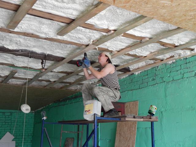

Летом планирую переделывать крышу. Роликов много на ютубе посмотрел . в основном по домам,но принцип понятен.
Балки на крыше та-же труба НКТ. К ней прикручена доска 40х100. Убрать мост холода
Верх доска дюймовка на крыше плотно,на нее Руберойд или материал Технониколь с стеклотканью(Стеклоизол Р ХПП) Может какой другой.
По верх ТЕХ.Ник. Доска продольная  30х50  для вен зазора,доска продольная под ней резинка  Knauf Дихтунгсбанд, контр обрешетка и железо кровельное С20- С21. Какое найду подешевле.
На скате капельник конденсата ,чтоб влагу собирать с Тех Ник. ,сетка вентелируемая от всякой живности и капельник на капельнике паролон для того чтоб не пенить отверстия с торца крыши на скате.
Внутренняя часть пенопласт белый 100мм,
НКТ поджать пенопластом белым или полистиролом.
Синими точками плотный пенопласт.(типа Пеноплекса)
Снизу обрешётка из доски типа вагонки 10мм поджать пенопласт и на нее крепить листы типа фанеры или ДВП (ОСБ не хочу так как они не для внутренней отделки,где то читал,что они вредный  для здоровья)
Вроде с крышей все. Подскажите может Где ошибся или что то не так делать планирую. Материал дорогой,потом опять переделывать не очень хочется.

Крыша гаража :  бревна + доска 25 -30мм. + профнастил 08.
Думаю  пенополиуретаном покрыть - заказать.  Продольные доски и осп 9 . Стыки пропеню сам при монтаже ,пеной для окон.
Воздушная прослойка мм 100 будет, наверное.
К лету подкоплю и узнавать буду. На видео понравилось :
https://www.avito.ru/arhangelsk/predlozheniya_uslug/besshovnoe_uteplenie_penopoliuretanom_ppu_1888124509
 Всё намного хуже. Если я правильно понял, гараж «утеплён» «бумагой» - толстой двп? Про потолок не очень понял, но судя по фотографии стены двп прикручено прямо на бетон. Из двп наверное воду уже можно выжимать, а на бетоне плесень уже выступает?
 На потолке, наверное, щелей полно. Тёплый влажный воздух из гаража попадает за потолок, конденсируется на железе крыши, и ручьём льёт обратно в гараж.
Перед тем, как начать тратить деньги и силы на творческие решения, может изучить немножко теорию? Например, что такое точка росы, пароизоляция, теплопроводность, допустимое влагонакопление.
Есть хороший калькулятор, можно поиграться:
https://www.smartcalc.ru/thermocalc?&gp=454&rt=0&ct=0&os=0&ti=20&to=-10&hi=55&ho=85&ld0=150&le0=1&lt0=0&mm0=240&ld1=2000&le1=1&lt1=0&mm1=210
