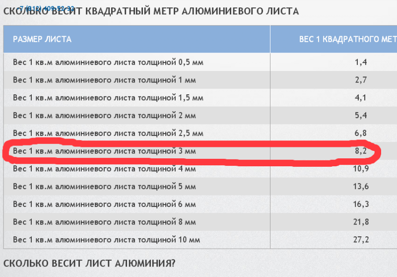

откуда у меня такая инфа что лист 1220/4000и толщина 3мм весит 8кило,сам не знаю. 0*)
Я это писал, этот вес заявлен производителем. Когда взвесил такойже лист у меня получилось 16кг 670гр. Наверное зависит от наполнителя и толщины алюма.

Эдуард2016,  Для сравнения, ну и цена соответствующая....

1 кв.м -8кг

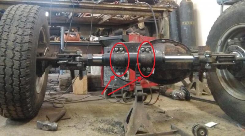

Добрался до рулевого управления,пока все на прихватках,но пробовал дуть воздухом,все работает.Короче рулит.
Эдуард, а из чего сделал крепеж гидроцилиндра (самодельное или использовал что то)?

Zainteresovannyi, привет хотел бугиля подобрать,но ничего подходящего не нашел,пришлось колхозить самому.Использовал 76 трубу,маленько подрезал и подгибал,так как у цилиндра ф 65 мм.

« Ответ #138 : Октября 06, 2019, 10:07:12 am »
Эдуард, а подскажи пожалуйста (на фото не понял), как схождение колес будет регулироваться?

Zainteresovannyi, я схождение сразу выставил,а так в моем случае надо снимать рулевой наконечник и либо закручивать либо выкручивать,это из за того что на обоих тягах правая резьба,собрал из того что было.Но если у тебя есть тяга с одной стороны правая с другой левая резьба,то собирай на них,тогда можно будет крутить за шток и колеса будут либо сходиться либо расходиться.
