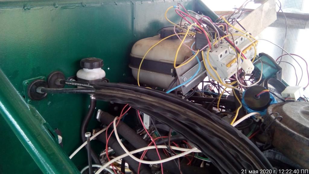

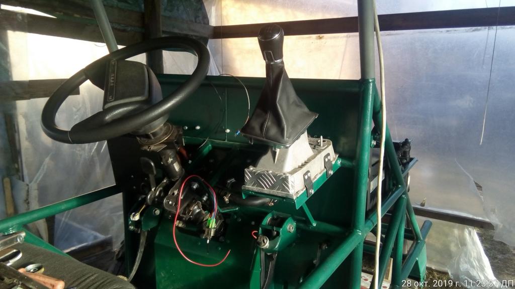

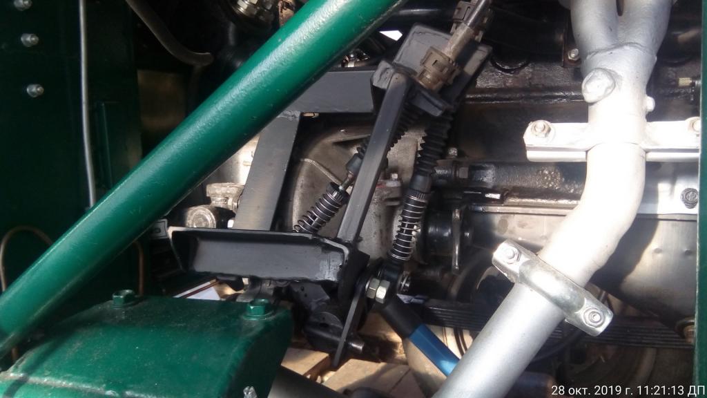

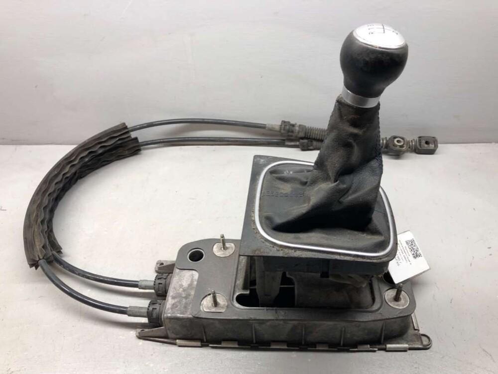

Тросовое на коробку от десятки от чего можно приспособить?
У меня от VW в месте с тросами,точно не помню от какого,похожа на Кулису КПП VW Caddy III или 4,на коробке рычажки самодельные,и на мой кулисе спилен блокиратор заднего хода,но у меня коробка от девятки,поэтому через две блокировки было тяжело заданию включать,а когда спилил на кулисе,стало как на девятке.там же в коробке своя блокировка зх.Если на коробке нет блокировки заднего хода,то и на кулисе не надо ни чего отпиливать.Установлена справа от руля,чехол стоит от уаза,резиновый.

« Ответ #185 : Апреля 02, 2024, 00:07:01 am »
Корпус кулисы немного укорочен,лишка отпилил,на фото видно.
