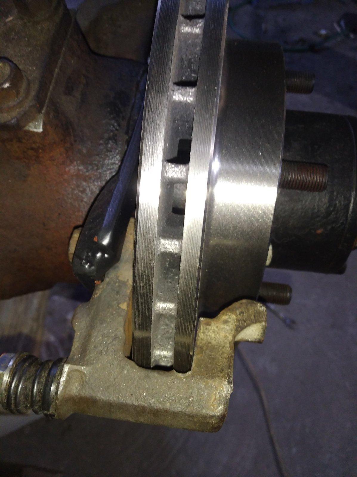

Дальше - тормоза дисковые, вентилируемые на перед.
А нам в чем разница есть ? Вентилируемые или нет . Вентилируемые кажись и тяжелее и жирнее . Мы таких оборотов не наберем чтоб вентилировать и даже немножко подогреть .
Оффлайн вовочка
  • Сообщений: 705
  • Откуда: Новосибирская обл.
"Вездеход ЕлиКа"
« Ответ #161 : Июня 21, 2026, 11:27:11 am »
еще говорят, в вентилируемые грязь набивается, и еще когда эта грязь замерзает, может диск раздавить...
Оффлайн Вован Я
  • Сообщений: 773
  • Откуда: Столин
"Вездеход ЕлиКа"
« Ответ #162 : Июня 21, 2026, 21:47:49 pm »
 Стоп, я про ремонтопригодность и дешивезну!!
Я вентилируемый диск купил за 43 бай, это с НДС из России. Итого, один стоил у продавана - 12,5$. Ну не встречалсь мне не вентилируемые за такую цену!!!!
Оффлайн Вован Я
  • Сообщений: 773
  • Откуда: Столин
"Вездеход ЕлиКа"
« Ответ #163 : Июня 21, 2026, 21:53:12 pm »
И суппорта вентилируемых - как грязи.
А если камуто  400 грамм на колесо - много, или диск грязью забьет - то , блят, сидите дальше на диване.......

На сузуки самурай , джимни не похожий диск? Шпильки на том же диаметре 5х139,7
Все просто и понятно .  -hi- А то подумалось что какой то секрет специальный .

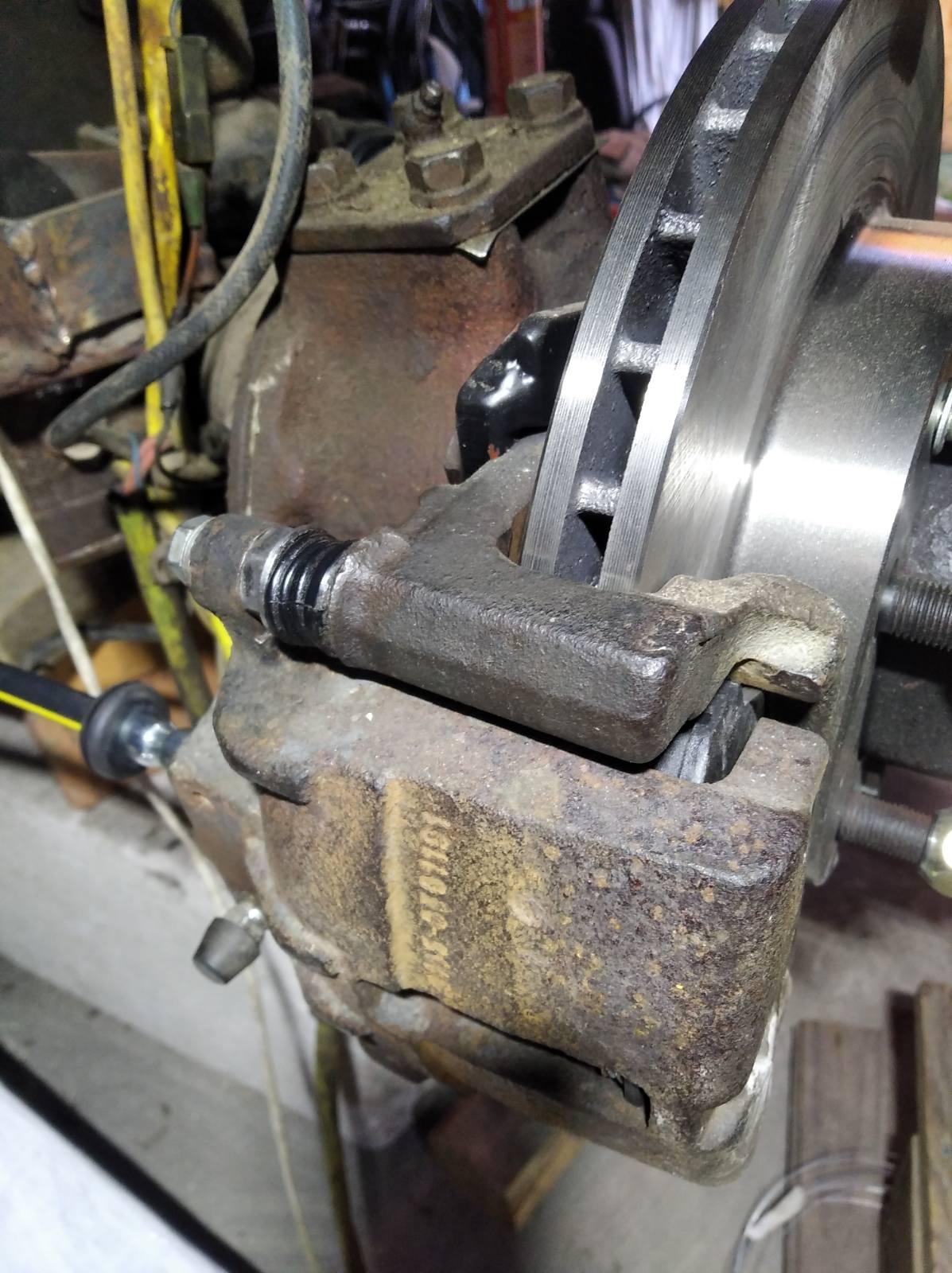

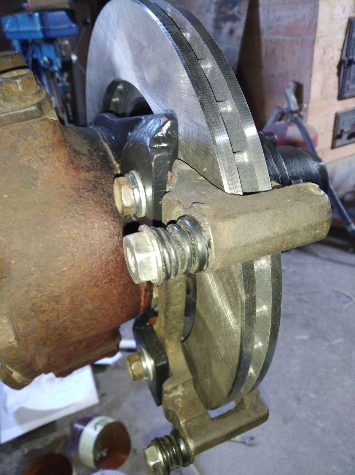

« Ответ #167 : Июня 27, 2026, 23:36:49 pm »

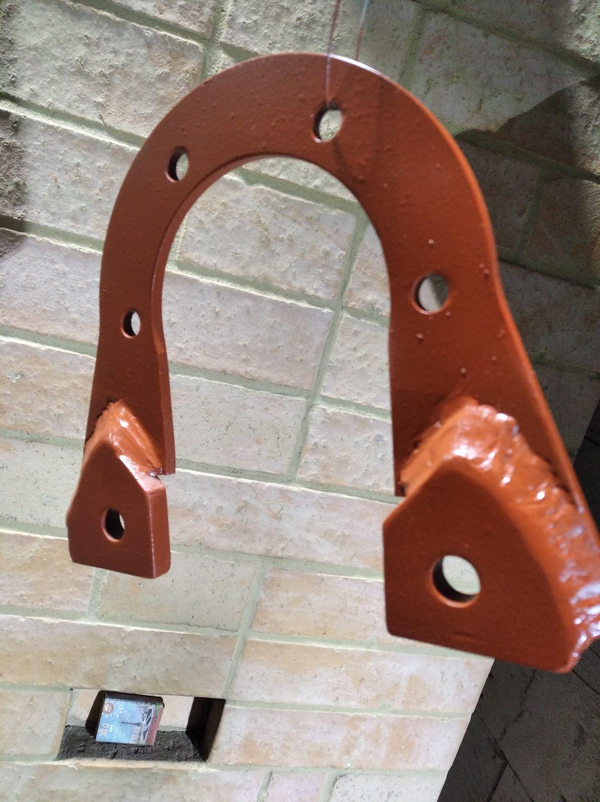

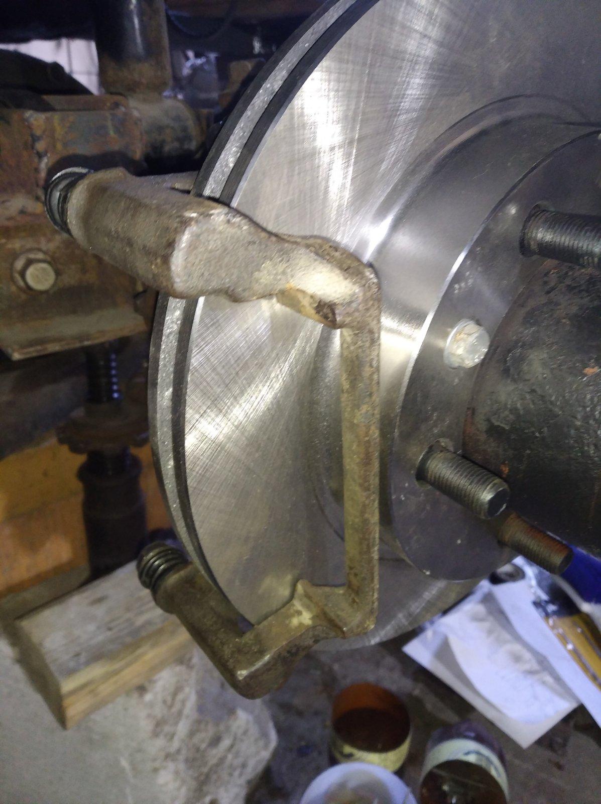

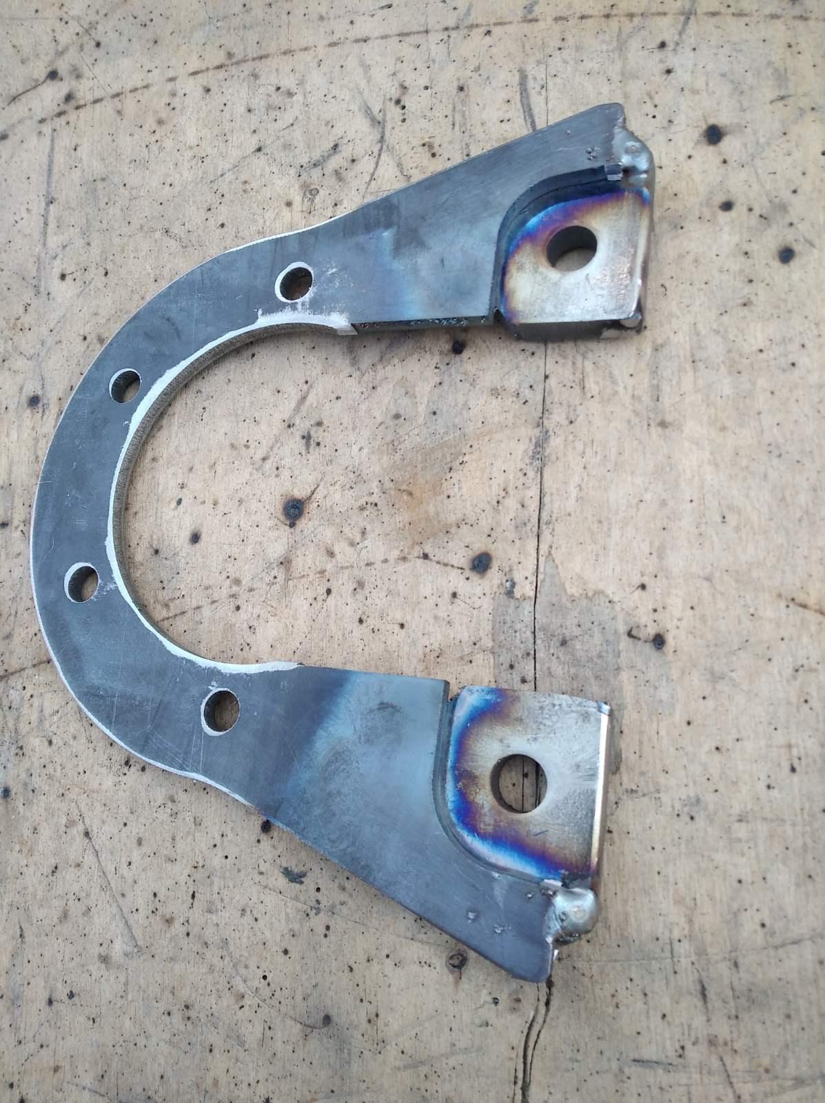

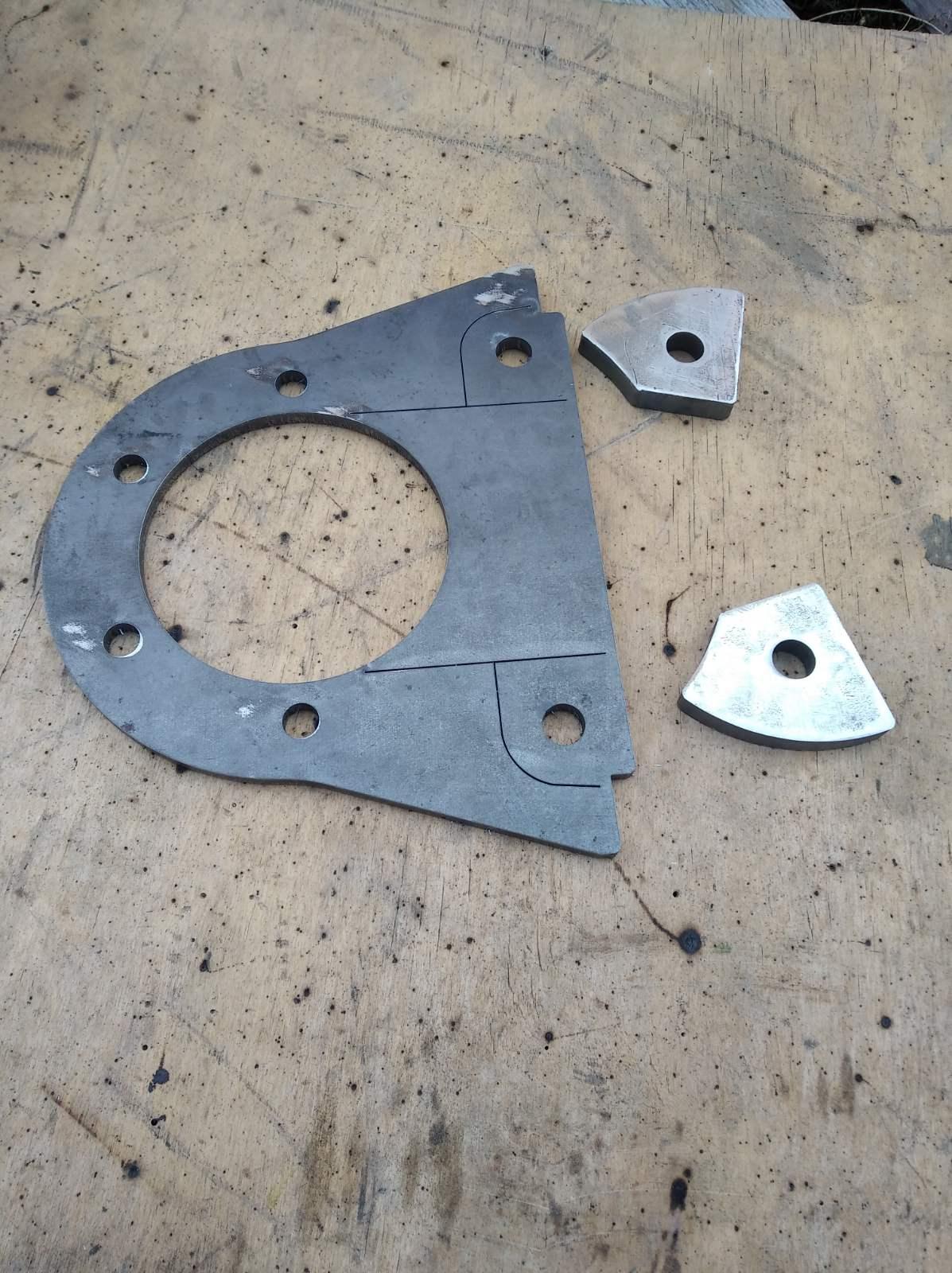

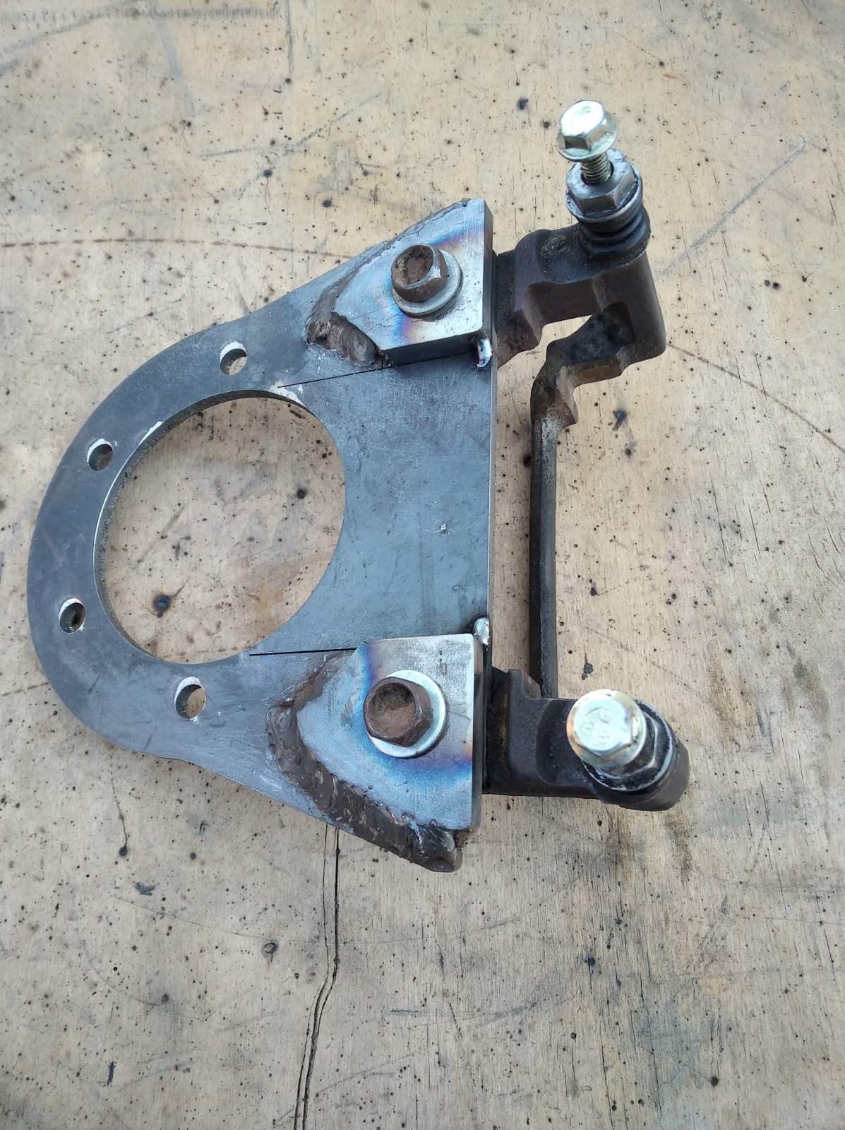

Думаю, принцип буде понятен. Если чего - спрашивайте.

« Ответ #168 : Вчера в 00:16:44 »
Колодки тормозные ГАЗ-3110,3302,2217,комплек 4 шт
Тормозной диск вентилируемый диаметр 294мм 3160-3501076, Хантер, Патриот  УАЗ 2шт
Суппорт б/у, перебранные, х.з. от чего. Может газель.....
« Последнее редактирование: Вчера в 00:21:49 от Вован Я »
