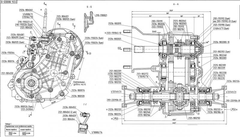

Юрич, что то ты путаешь, какие 2.5 раза, 3.9 п.ч. гп, а первая передача почти одна, т.е. раздатка перегружена будет вчетверо практически.
В РК ВАЗ межцентровое и ширина шестерен увеличена по сравнению с КПП раза в 1,5, это для надежной передачи момента на валы привода мостов, а вот они как раз и являются слабым звеном, предохраняющим карданы и мосты от перегруза. Занижения на этих валах должны ломаться в самой раздатке, а не снаружи, дабы карданы не падали на землю. Правда, позже карданы усилили, там слабые крестовины были. Но в целом, раздатка оказалась достаточно крепкой. Когда начали ставить дизель Пежо, коробку и сцепление пришлось усиливать, а РК осталась родная.
Надо еще понимать, что трансмиссия Жигулей (ФИАТ-124) была несколько переразмерена для унификации с моделями Фиат-1500 и ФИАТ-125, у которых были более мощные двигатели.
Еще, постоянный полный привод с МОД в РК предполагает раздачу момента по осям пополам, что значительно облегчает жизнь карданам и мостам. Несмотря на повышенную 1,2 и пониженную 2,135. Было много сомнений на этот счет, но длительные и всесторонние испытания показали правильность выбранных решений и параметров. Все очень уважали конструктора этого узла, опытного специалиста с ГАЗа. Хотя долго муссировалась идея совмещенной раздатки на Ниву, даже для двигателя Опель делался этот вариант РК-21216, но начинка РК и в этом исполнении практически не выросла.
Очень рекомендую усиленные (в 1,5...2 раза) валы ЖЮ-088 с увеличенными под карданы УАЗ фланцами! Их мало осталось, но те, кто использовали эти валы, остались вполне довольны. Купить можно здесь: https://xn--c1afyii5e.xn--p1ai/products/29564125
Может, и с такой компоновкой прокатит, если с головой ездить.
Успехов!

Приобрел раздатку однорычажную и мосты спайсер с Симбир а.
А, ну тогда реклама другая: Первичный вал для "автономизации" этой РК, ЖЮ-077, сюда: https://xn--c1afyii5e.xn--p1ai/products/29324403
