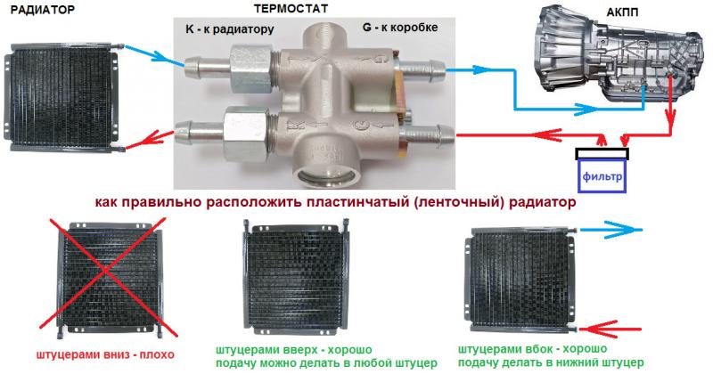

« Ответ #546 : Марта 19, 2025, 15:39:23 pm »
Если такое внедрить?

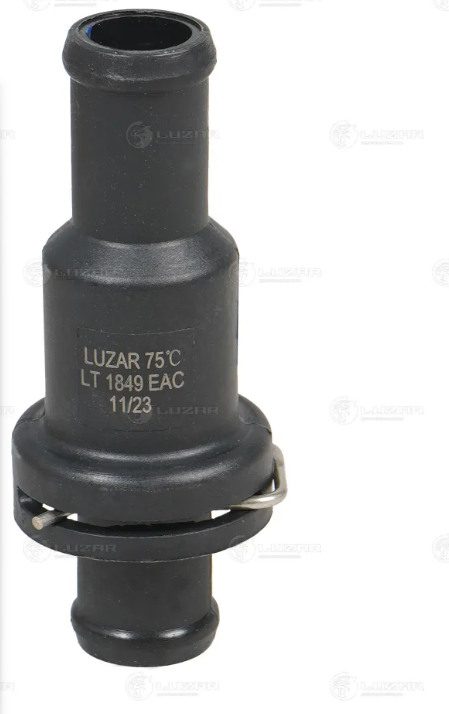

« Ответ #547 : Марта 19, 2025, 15:45:41 pm »
А может врезать вот такой обратный клапан в шланг подачи чтобы масло не сливалось обратно из радиатора в АКПП(она расположена ниже радиатора)

« Ответ #549 : Марта 19, 2025, 17:05:58 pm »
У меня не сливается ни на одной машине. Когда снимаю радик для промывки , в нем масло есть.
Да даже если сливается , ни чего плохого в этом не вижу.
А вот ставить лишние приблуды увеличивая сопротивление я бы не стал.
