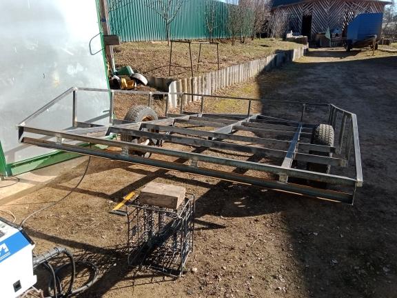

 Всем здоровья! Начал строить прицеп для перевозки "Краба". Основные лонжероны 80х40х3, укосины и дышло 80х40х2, поперечины 50х25х2, стойки и перила 25х25х2, задний бампер из уголка 45х45. Колеса Нива, ось от заводского прицепа расширена уголками. Рессоры типа Алко 9 листов.
 Длина платформы 3,0 м, ширина 2,2 м.

 В бампере будут фонари и номер.
« Последнее редактирование: Апреля 02, 2025, 19:22:56 pm от МВП »

 Загрунтовал эпоксидным грунтом

 Покрасил полиуретановой краской
