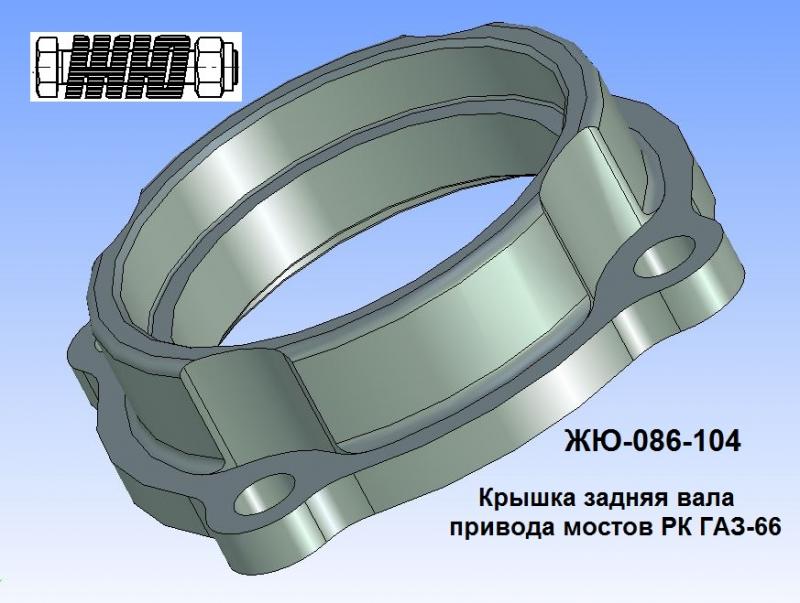

Вот вчерашнее:
8 лишних скруглений на выкружках втулки и фаска проточки сальника 45 гр.
На первой партии приходилось УШМ притуплять острые фаски...а фрезеру с ЧПУ пофиг, "лишние" или нет.
Про "фаску проточки сальника" не понял совсем..., вроде сальник встает, без проблем. Ничего на нем не протачивается...
