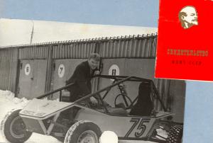

Вот из нашего, хранится в музее Тольяттинского Государственного Университета (бывший в моё время политех):
Багги-кружок в техническом колледже.
« Ответ #106 : Февраля 05, 2020, 00:29:30 am »
Геннадий Юрьевич. Ты мне расскажи, как в ТПТИ был поставлен вопрос финансирования, или материальной базы в то время.  -hi-
Альбом уже завел, вернее стенд на стенке с этапами.
 Ну и - у вас всё по серьёзному было.
 У нас на энтузиазме моём.  0*)
Юрич-hi-
Перед на стандартных рычагах или просто похожи? а сзади как?

« Ответ #119 : Февраля 11, 2020, 05:41:14 am »
Юрич-hi-
Укороченный до 450 мм кардан с двумя крестовинами (хвост у КПП для муфты Джуба отрезался), остальное всё - стандарт ВАЗ-2101
"Усиления" начались позже, при постройке машин в АвтоВАЗтехобслуживании и моих, в ЛСГА (Лаборатория спортивных и гоночных автомобилей) в 1978 г. Моя первая модель Б-2904 предназначалась для мелкой серии и поэтому построена по такой же компоновке, только с более средним и правым расположением двигателя и треугольным верхним рычагом задней подвески вместо поперечной штанги на серийном авто. Тогда же начались работы по усилению балки ЗМ, рычагов подвески, пружин, амортизаторов и т.д. На первых машинах дифференциалы были заварены, случилось несколько аварий, двое потеряли кисть руки при перевороте... Потом появились т.н. "блокировки" с шайбами трения, конусами, в разных исполнениях...
В спорте прогресс конструкции происходит очень быстро: зимой шахта, все куют победу, посещение гостей категорически не приветствуется...а в конце апреля - смотрины на первой всесоюзной гонке в Запорожье, как у кого что получилось.
Хорошее время было! Все были живы, молоды и здоровы. Резаком, наждаком и сваркой строили машины от стапеля до выезда за 3...4 месяца.
Вот из моего архива: Первая машина, 1978 г., Б-2904

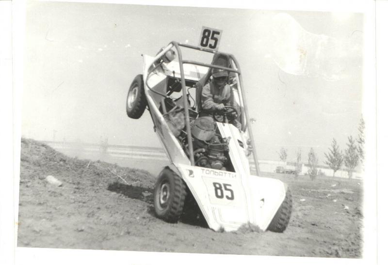

1980 г. Багги Б-41 "козлит" на трамплине из-за жесткой и короткоходной подвески
Приехал в отпуск из армии и нарисовал Б-42 с оригинальной независимой подвеской и РПМ от Нивы сзади, с которым горя хлебнули потом, пока не обрезали чулки и не поставили чугуняки... Ну и резины не хватало катастрофически! "Волынь", жигулевская, в лучшем случае раллийный НИИШП (на фото 5-й из серии 81 года, выставочной машины)
Последняя с моим участием, чемпионская машина Владимира Наконечного была уже среднемоторная с оригинальной коробкой передач в сварном картере и на т.н. КамАЗовской резине "соски" Нижнекамского завода. Спасибо им за подарок нашему автокроссу, на многие годы обеспечили грамотной резиной!
