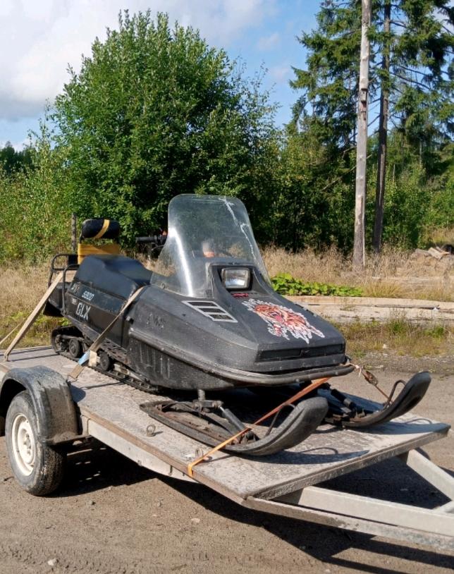

Не стал экспериментировать со всякими лëгкими типа Тикси.
Попался старенький но не убитый, обслуженный Lynx.
Сообщение понравилось: рубикон, lexx, sanich

« Ответ #476 : Сентября 04, 2024, 11:49:55 am »
 1*11 1*11 1*11
Я из такого вот такой сделал..
Классный снегоход. Правильный выбор.
Снегоходы форумчан.
« Ответ #477 : Сентября 04, 2024, 17:14:09 pm »
1*11 1*11 1*11
Мой подкрасить надо  ::cheesy:::
Это вообще под проект брал. Мотор 503й на свой скандик переставлю.
А Lynx будет электричка.
По весу считал, если мотор, глушитель, КПП и бак снять то на то и выйдет.
