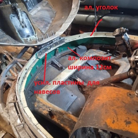

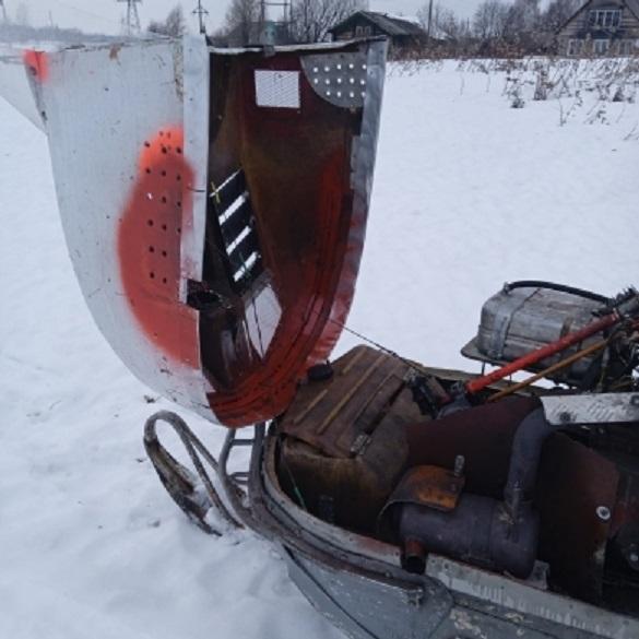

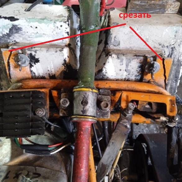

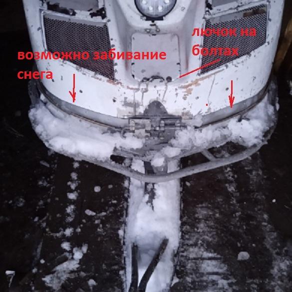

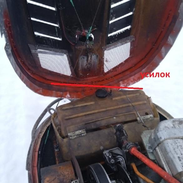

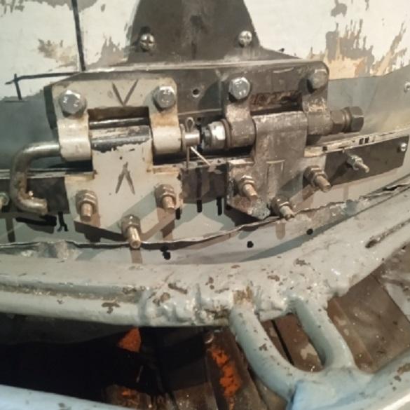

Чтоб ещё придвинуться в рейтинге давно уж хотел напуститься сделать подъёмный капот. А то одна маета и в гараже что по мелочи ремонтнуть: снять-поставить, место занимает. И в снег его кидать, чтоб мелочёвку из рундука-бака достать лениво. На фотах в инете/форумах ранее видал, задавал вопросы, но как-то скромно умалчивали умельцы. Но сноумобилях есть отзывчивые товарищи. 1*11
Главные недостатки формы капота бурана: отсутствие прямого участка в лобовой его части, для навесов (или он очень мал). А капот довольно хлипкий (у меня от времени ещё), телепается. И глубокая его посадка, при подъёме цепляется. Глубокая посадка это фирменная отметка РМ- водила тоже сидит "в яме", пока сидуху сам не поднимет. ::undecided:::
Ну, а так лучше чем ничего ::shy:::
