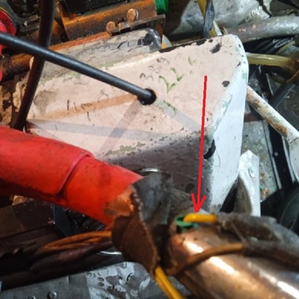

Зима полным ходом идёт, морозы под 30 гр. были, сейчас потеплело -4р, снегом заваливает. Бурка с 20 лифаном используется на коротке, до реки доехать. Пока на льду сухо было, но пришла чёрная вода, забереги. Проехал на буране в первую сторону более менее легко, но гусянка подзабилась льдом, почистил слегка, но в обратную сторону китаец уже с трудом вытянул из наледницы. Хорошо что корыто пнд плавает, были бы санки железные встать и ковыряться пришлось бы. Поэтому пару последующих рейсов сделал на колёснике.
А это луга, ранее сенокосные, сейчас зарастают чем ни попадя.
На реке  руки всё ж замочишь всегда, под -20гр обратную дорогу включаешь обогрев ручек  и курка, теплом "пахнет", но не на столько, чтоб сказать хорошо.
Чем грелся. На правой ручке и курке китай пластина с приклеенными нитями (ф.з. какого нагрев. элемента), на курке две пластинки размером с т\ф "симку".
Рукоять отказала, пластины очень нежные , то ли вытираются, то ли нити рвутся, запасные тоже вышли из стоя быстро. 1500р по старым ценам. Курок теплился, жив подогрев. На левой ручке был самдел из нихромовой нити Ф 0,2мм, взятой из бытового эл. кипятильника, длина прим. 1,2м работает, но нагрев слабоват. Решил и вторую ручку намотать нихромом. Знающие люди прояснили ситуёвину:
Величина сопротивления нихром. проволоки в Ом в зависимости от длины и диаметра её. По практике величина сопротивления для 12в сети прим. 12-13 Ом.
на ручку, да и на курок тоже. Из имеющейся у меня Ф0,2 и 0,3мм выбрал нужную длину, сверился с замерами по мультиметру= более-менее сходятся величины. Подогнал под 12 Ом. Ну и обмотал резину ручки спирально нихромом.
Минусовый изолированный провод подводки в просверленное отверстие в руле протянул
и с торца ручки скруткой скрепил с нихромовой проволокой
Плюсовой провод скруткой скрепил с другим концом нихрома, навивка 6-7 колец. Заизолировал соединения термоусадкой, изолентой. А саму спираль-навивку в виду отсутствия термоусадки большого диаметра- по старинке обмотал х/б изолентой в 2 слоя. На обоих ручках так.
Подсоединил всё это добро к клеймам АКБ 40ач через предохранитель флажковый жигулёвский 5-10А и тумблер. Включил, нагрев от акума  (в гараже) пошёл сразу, показания вольметра на щитке и мультиметра несколько разнятся. Нагрев "садит" напряжение конечно, не сильно.
Завел двиг лифан, напряжение с вкл подогревом на средних + оборотах (к 3000об/м) около 13В. Пока не выезжал в поле.
Такой колхоз. У кого по другому и ессно лучше? Михаил, bmv1962, видел твоё сообщение.  -hi-

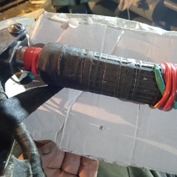

Как чувствовал. Зафоткал. Натянул на ручку термоусадку, один конец нихрома 0,3, 16 ом, 1.3м заклепкой присоединил к трубе руля, намотал. На второй конец нихрома на скрутку присоединил провод. Надел термоусадку и прогрел феном. Поверх трубок натянул штатную ручку.

Сегодня сделал выезд на Буране, после ремонта и доработки. Снегоход 1983г.в. пробег 4500км, длительное время простаивал, достался мне по случаю. Отогнул переднюю стенку, переделал поддон, в боковинах сделал окна, в рулевом заменил шар на рулевую тягу, сидение поднял на 100мм, на лыже сделал загиб. Перебрал всю ходовую, замена смазки в подшипниках, замена сальников и нескольких подшипников, поставил новую гусеницу и пружины.
Двигатель работает нормально, для профилактики заменил сальники. Сделал подогрев ручек и курка. Опробовал нагрев ручек и курка на ходу, сильно не греют, но руки не мерзнут. Еще поезжу, если нагрев не понравится переделаю. По вариатору: поменял втулки и ролики.
