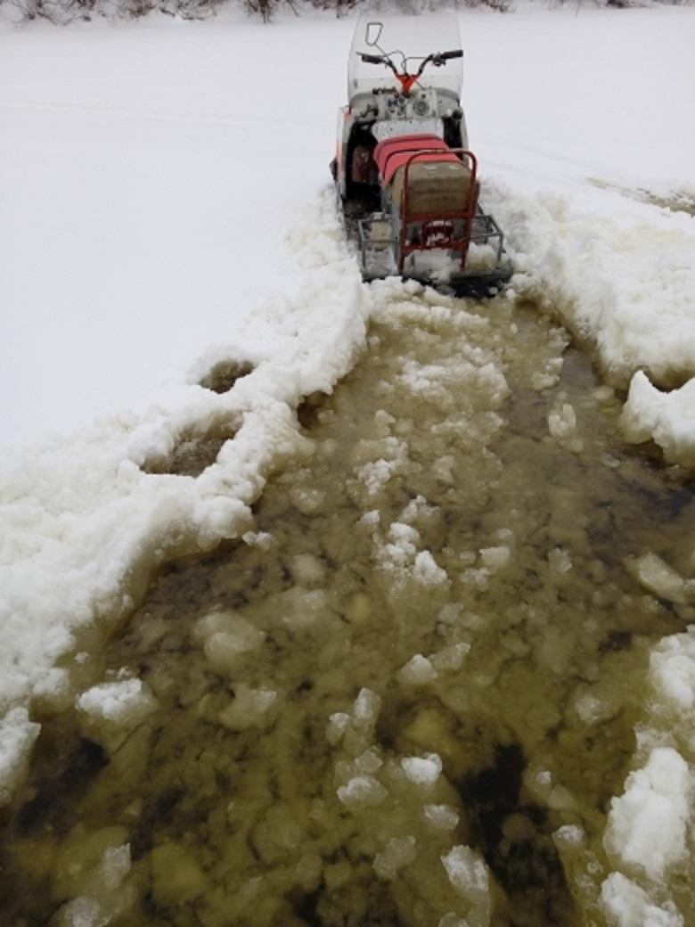

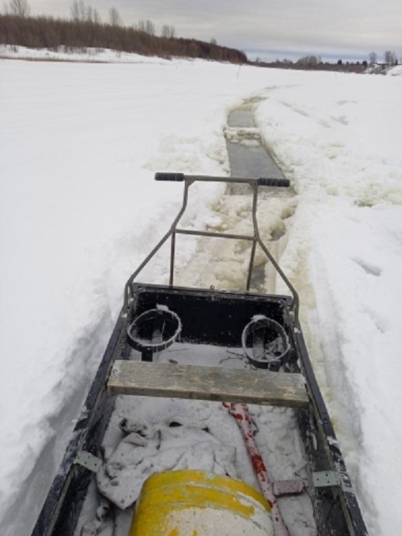

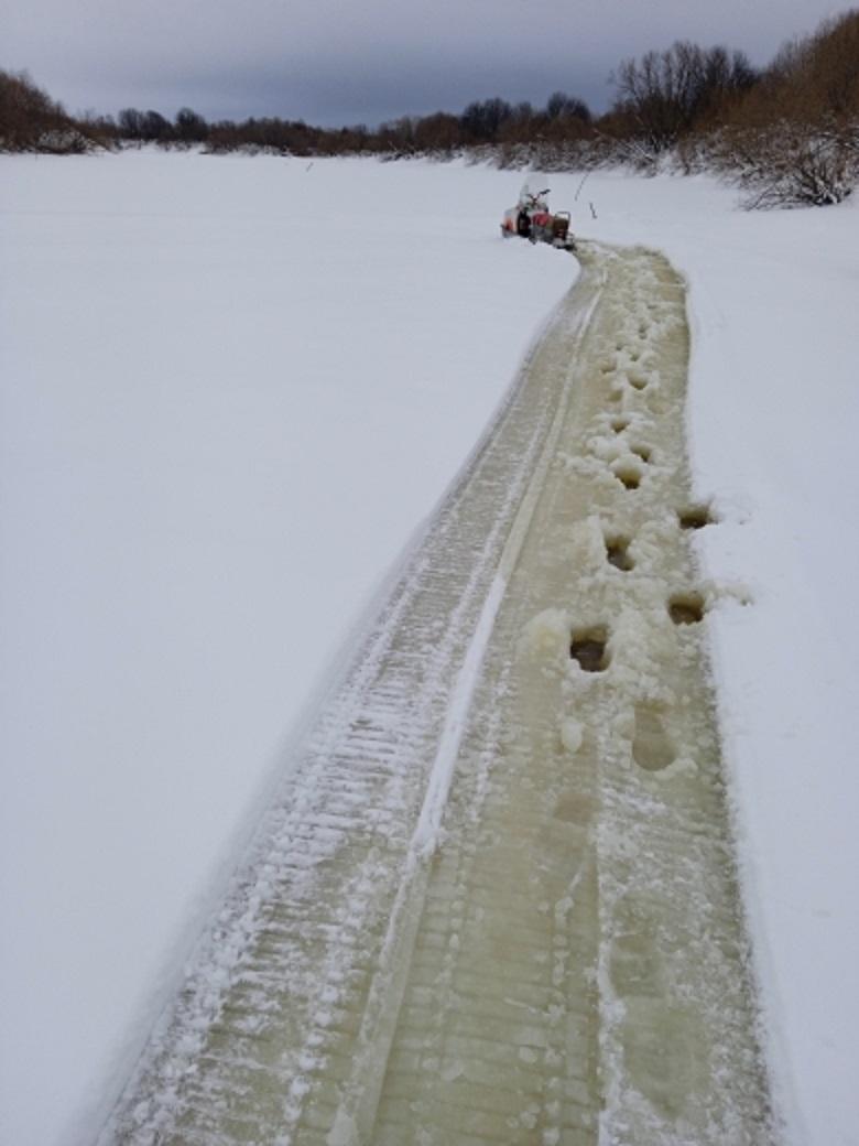

Привет снегоходам.
Зима добавила снегу, поставил лыжу ПНД, катаю. Скольжение по "ощущениям" легче чем на стальной. Тока проявляется непонятый мной дефект- тянет влево на ходу, т.е. надо подруливать вправо. На твёрдом на скорости дефект минимизируется. Когда поездишь по наледи, наморозишь льду на лыжу, усиливается. Обколотишь лёд с лыжи, из под рессоры- полегче. Фиг знает, зависимость пока не выявил. ::undecided::: Ну, да ладно, через руки дойдёт.
Езда по льду с водой всяко-разно:
Когда участок не длинный, то дашь копоти китайцу и.. ходом. А копоть у китайца раскручивается медленно ( нет того рывка как у 2Т зверюги!) и если сел, то расцепляешься с санями и пробуешь подвигаться. Если уже туго (встал так встал), то лопата, вожу с собой совковую. Повисает бурка на переднем днище и лыже, гусянка зависает. Оброешь снежно-водяную массу, опустишь гусянку на лёд, в задке вал снегомасы выдерешь- пошла движуха. Ежели морозец приличный, то это всё оперативно надо делать, прихватит. Вышел на "сухое", то санки ПНД по водяному каналу можно и руками поддёрнуть, иль верёвкой за бурку, есть в комплекте.
А когда регулярно курсируешь, то стараешься наминать 2-3 следа, выступающую воду мороз прихватывает и как по полу потом.
Советуют бывалые по наледи  слезть с бурана и сопровождать пёхом на малом ходу. И такое применяю на малых дистанциях, но брести за буркой с по колено в воде с пол км, лень всё же. :(
Но бывает такой ситуёвин, что и пустой буран снег не держит, подтоплен водой крайне. Тогда по Шаляпину: "егёй ухнем!"
После шаляпинской технологии сразу стучит в бошку: "не лезь куда  не надо" и помогает- не встреваешь. :)

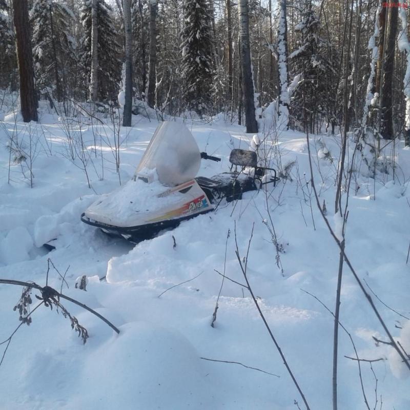

 -hi-Всем здравия!
Поставил и уже накатал почти 20 моточасов Лифан 20 ку в снегоход Рысь 500.  Карбюратор пока родной. Но уже куплен Пвк. Буду ставить.
Мах скорость 45 по накатоному.  Тяга паровозная.  Расход - родной бак 6.5 литра примерно на 30-40 км.
Сделал деревянную нарту - полугрузовую  под рыську. 3.20 длиной. Считал примерно 0.6 куба везёт.   Вожу хворост для отопления мастерской...
Поправьте  пжл кто может две фото. Не получатся самому. Пишу с планшета. ..

 -hi- Как поместился Лифан под капотом Рыси, без проблем? Бак родной, корпус воздухофильтра даёт закрыть щитком двиг? Навес для открытия капота штатный или самодел?
У меня ранее на буране с такой формой капота пришлось его (капот) поднимать, да ещё и дырявить слегка.
Не очень удачная форма, сделана вроде для обтекаемости, на деле для перевозки снега.
Двигатель встал под капот хорошо. Капот тоже родной  - ничего не переделывал. Бак тоже  поставил от лифана. Место под него пришлось искать чтоб капот закрывался,  но все в притирку. ..
Не стал заморачиваться с вакуумными насосами. ...пробку открыл видно сколько топлива...
Фильтр тоже пока  стоит родной, корпус немного подрезал.

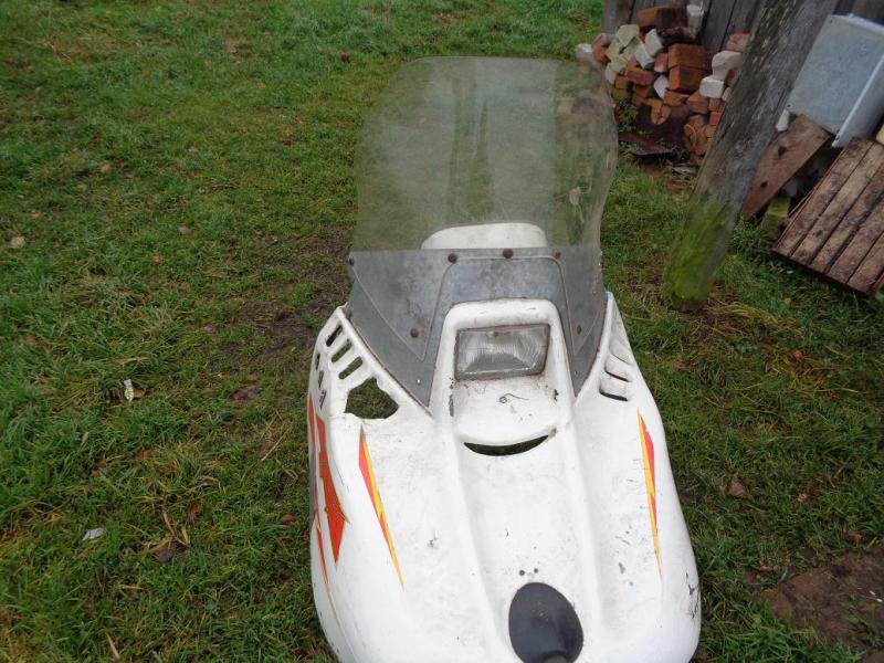

Фотку открытого капота, общий вид, при случае сделать можно? Дуги над моторной  что на бурке есть- нет, думается. ::undecided::: Капот бурки на навесах варианты ищу, ат о открыть- закрыть проблема. У Рыси обмерзает низ капота?
Оффлайн ТУНГУС
  • Сообщений: 1516
  • Откуда: Новая Игирма
Снегоходы форумчан.
« Ответ #297 : Февраля 06, 2023, 12:43:26 pm »
Фотку открытого капота, общий вид, при случае сделать можно? Дуги над моторной  что на бурке есть- нет, думается.  Капот бурки на навесах варианты ищу, ат о открыть- закрыть проблема. У Рыси обмерзает низ капота?
Сфотаю. Тебе шарниры  интересны?
Капот не объмерзает. Но в нем много отверстий...по целику  нагребает  внутрь много снега...
  • Сообщений: 3251
Снегоходы форумчан.
« Ответ #298 : Февраля 06, 2023, 13:55:40 pm »
И шарниры тоже, есть ли какая защита от давления снега. Особо как встаёт капот при закрытом и открытом положении. Если может у вас уж бурки есть с открывающимся капотом, то подсмотреть? А то у нас ещё прошлый век. ::undecided:::
В бурки капоте дыр тоже хватает, когда не хватает, сами режем, ::cheesy::: тёплые зимы бывают.
Александр лови...
