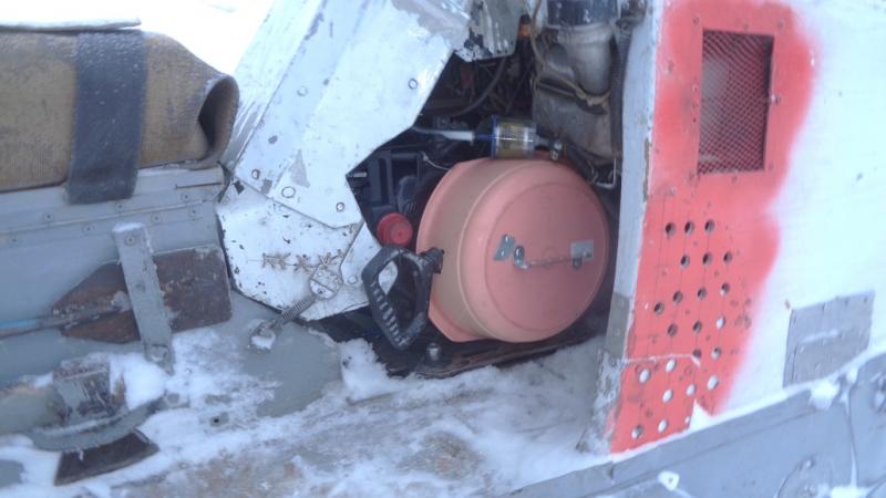

С подробностями и фото бы понятнее?Что-то подобное было на переломке, стал наливать масла с горкой, прошло. Примерно так- ёмкость картера 1,1 л, заливал +0,2л. Потому как угар происходит по малу.
Газ переделал так, взял пластинку, загнул буквой  "Г" (чтоб не сворачивало), просверлил отверстия и прикрепил тросик, из проволоки загнул "зигзагом" тягу, рычаг регулятора остался подпружинен штатно, при езде также отрабатывает (в холостую).
Сделал из оцинковки воздухозаборник на капот бурановский.
 С маслом у меня была заморочка, пробовал наливать больше уровня (три раза), в первые несколько 100 метров, все равно масло через сапун кидало в карб и уровень становился в норму (само регулировка "блин"), похоже что, поскольку масло раскидывается коленом, при большом уровне и больших оборотах, много масла попадает в головку (под крышку клапанов), аж черный дым из выхлопа! В общем, как такого угара нет, угар только при переливе уровня на больших оборотах или больших кренах движка.

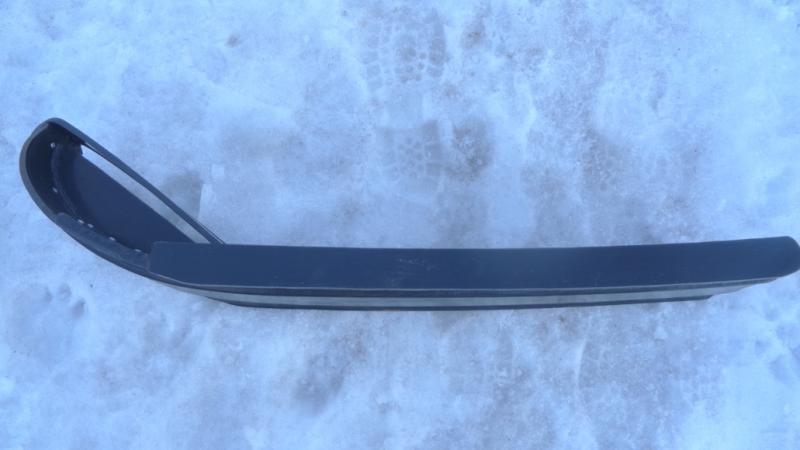

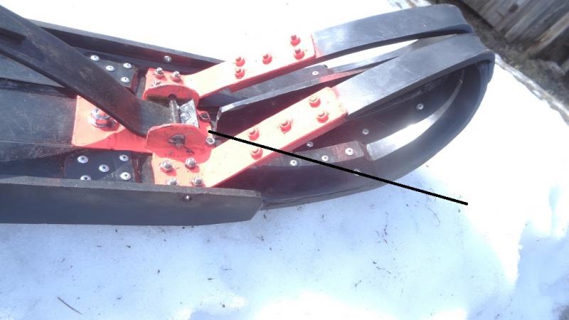

Зима к исходу, а я с лыжей для бурана из ПНД производства Леха. Получилось по сказанному: "готовь сани летом..", а то всё "как в Питер ехать, то и кобылу шить". ::sarcastic:::
Чертёжик отрабатывали с Алексеем, возможно я и мешал в этом, что получилось.
Примерка рессоры
Есть загиб полоза
Сравнение со штатной бурановской, длина обоих прим 1м, ширина 0,21м бурановской, 0,2м-пнд
Лыжа с кронштейнами моего "производства" 90% готовности.
Причиндалы
Но зная, как зарывается лыжа при ЗХ, даже имея резиновый каблук-отбойник, добавил ещё одну тчк крепления на заднем кронштейне
Тоже и на переднем кронштейне
Ограничитель хода рессоры. Резиновый демпфер пока штатный, пружина в проекте (может и не будет)
Конёк лыжи Ф10мм на 4-х тчк крепления
Вес штатной металлической лыжи образца 83г.в.  13,5кг с рессорой, вес лыжи пнд образца 21г.в. 10кг с рессорой. Последняя на небольшом уклоне в собранном виде норовит скользить по снегу под своим весом. Испытать сейчас не предвидится возможным, т.к. остались в поле лишь отдельные пластины снега.
Для Леха- пластины жёсткости из пнд, идущие от носка, пришлось убрать с заменой на металл, т.к. они перекрывали доступ к постановке-замене пальца Ф8мм в переднем кронштейне.
В общем я не тешил себя иллюзиями, что с первого раза всё можно угадать- предусмотреть, но что есть.
Сообщение понравилось: Лесник-61, ПАТРОН, Леха

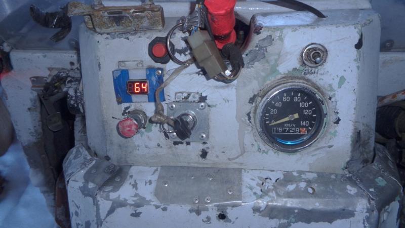

 -hi- Оживить тему снегоходов, а то солнце на лето повернуло, зима правда на мороз.  :) Зима сейгод норм, сильных морозов ниже -30 не было, снегу до фига. Снег рыхлый, затаек (оттепелей) не было. Даже традиционной "двинской оттепели", которая проходит после ледостава не было, что-то около 5-7 гр морозца было в ту пору.
Из снегохода у меня только бурка короткий, большего по нынешним задачам мне и не надо, хватает с этим намучаться :) Поставлен на бурку Лифан 20лс с эл. запуском 20ач АКБ, ведомым Тайги, ведущим Арктик. Разгоняет всё это бурку до 40км/ч + . Тайговский ведомый поставлен с преднатягом 7,5 кг (ежели не путаю) и это дало нужный мне результат- тащит не плохо и при этом не греется(проверял в тёплую погоду) по масляному температурному прибору не более 75гр. В тёплые зимы перегрев задолбал, поэтому радует .
Но зима прохладее вышла и недогрев тоже плохо, поскольку поездки пока на короткие дистанции 5-6км с нагрузкой санки ПНД и 120кг (пассажир + груз). Поэтому приделал опробованную на 15-шке "утепляйку", размером побольше.
