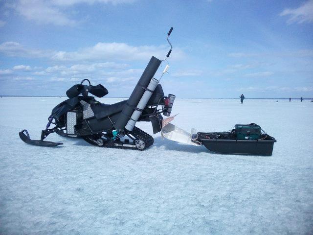

Здравствуйте! Тоже немного расскажу про свои снежики, может кому что-то и пригодится. Первым был Динго Т125 прошли на нем около 800 км (в основном по водохранилищу). Переделывал на нем подвеску два раза, с начало под родную гусю, а потом под гусю короткого бурана. Родня подвеска деревянная, поэтому начались переделки.
В общем стало хорошо и захотелось побольше проходимости.
С бурановской гусей дингарь полез в целик (но мощей не хватало) На сноумобиле, в ветке дингарей, есть мои сообщения.
Поскольку ездим на рыбалку в двоем с отцом, он через три года катания в корыте, начал протестовать!!
Продали дингаря и купили Итлан Каюр, но уже тюнингованный. Двигатель Лифан 18.5 л/с + реверс редуктор.
В общем отец пересел на пассажирское место и теперь доволен. Основные эксплуатационные характеристики: По твердому покрытию с одним сидаком до 50 км/ч, по хорошему пухляку не хватает гуси (к будущему году поставлю гусю буран МД). Двоих по насту (снегу до 20 см) тащит со скоростю 25-30 км/ч. За длинным бураном или по путику тащит волокуши около 200 кг. По тайге, где прошел взрослый двух лыжник, вообще без проблем, за бураном (МД) если он полез по кустам, то я на кустах вишу, а если меж деревьев - то практически без проблем. Бака в 20 литров хватает на два световых дня (практически не глуша), по путикам, с санями и одним в них пассажиром.
http://snegokhod-kayur.ru/forum/threads/kajur-18-5-l-s.290/   здесь подробнее.
Стоит температурный датчик под свечой, нормальный режим 120-140, в жестком греется до 180, при 172 чувствуется падение мощи. В эти выходные ездили по водохранилищу, на улице -3-0, снег мокрый, средняя температура 140-150, в наслуде доходила до 175, при форсировании держалась 160-165. Темпреатуру масла не знаю! Такая эксплуатация около трех лет, накатано думаю около 1000 км, с движком проблем нет, и хорошо!
Сообщение понравилось: Лесник-61, Юрий.

« Ответ #133 : Февраля 26, 2020, 23:17:01 pm »
Езда человека в корыте похожа на детскую лотерею на пуфике- не знай что и ожидать.
Suprun,
А как идёт Илант-К по своему вначале пробитому следу по талому снегу после обледенения его?

Снегоходы форумчан.
« Ответ #134 : Февраля 27, 2020, 07:48:05 am »
Suprun,
При езде в корыте еще узнаешь где какие органы у тебя в организме ::crazy:::
Если речь про широкий путик или нактанную дорогу (обледенелые), то его швыряет из-стороны в сторону с увеличением скорости (до 25-30 км/ч - комфортно), коротковат немного, но думаю когда поставлю гусю МД, будет полегче. Буран от меня уходит, но практика показала, что после того как пассажиры волокуш буранисту надают по шапке  ::diablo::: -hi-, моя скорость (я тоже с пассажирами) становится комфортной  :yahoopnevmo:
  А вот если речь про то, что скидывает ли его в целик со своего старого следа, то не знаю (а может и не помню). У меня основная эксплуатация по водохранилищу, а там свои следы поймать практически нереально, да еще и наст, в общем ухожу в целое. А по лесу и путикам, я езжу только в начале зимы. Одно могу сказать, что за бураном, как по рельсам, у меня по краям лыж 100-110см. Если удастся прокатится, нынче, по следам двухлыжников, то отпишусь или может вспомню! А вот если едешь один и управляешь телом, то он хорошо и управляется и прет, но я так ооочень мало езжу.
В общем его можно сравнивать с короткой Нивой - вертлявой, вокруг дерева развернется или на месте.
