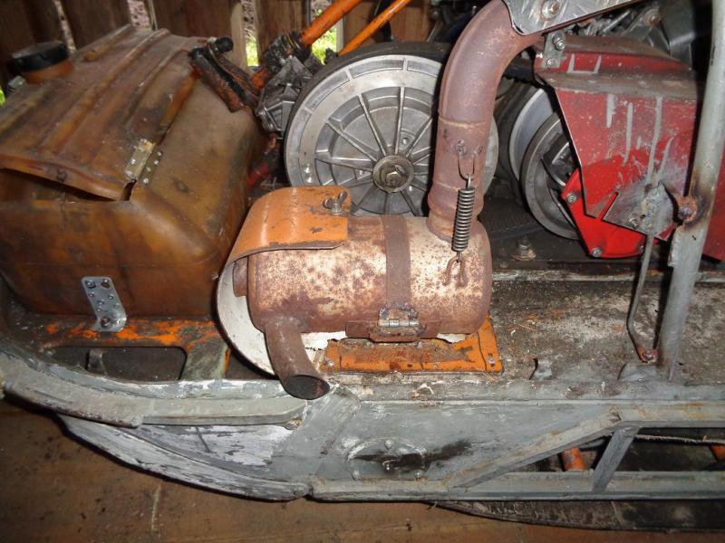

15-шка на бурке. Перенёс двс с плитой с бурана 2000г.в.  на 83 г.в, а крепления плиты не подошли по размерам, переделывал.
глушак на левой стороне. Вести трубу выхлопа на штатное правое место, опоясав двиг, показалось не правильным
выхлопные трубы соеденены ч/з автомобильную гофру, с защитой от ожёга
Выявлен ещё один недостаток 15 лс двс стационарника-греется. Поставлен масляный датчик температуры в картер, так при окружающей температуре "0" гр на твёрдом снеге сумел нагреть до 107гр. кратковременно. :( Поэтому в капоте прорезал дополнительные 2 окна для встречного воздуха, зашив их сеткой. Вес бурана по паспорту 280кг, с модернизацией меньше, но всё равно и тут собака порылась ::undecided:::

Проехал седня на бурке-чахотке 15-шке, так окрестил после этого, 32км. Чахотка- потому как скорость в цело максимально 18км/ч, крейсерская 12км/ч. расход в целине 23л, а по твёрдому 15л на сотню вывел из пробега. После 4-5 км нагрев масла в картере 100 гр. Температура за бортом утром по тому же масляному датчику -6гр. Снег прим.30см, рыхлый. Останавливался, остывал до 80гр и снова 4км пробега :( С санями бы пришлось совсем туго, но был налегке.
Чего-то ему не хватает. Есть проблема с карбом-игла запорная не держит бензин, краник закрывал на остановках. Вечером победил это... в теме про двс лифан может выложу. А так по движку пока мнение, банально не хватает мощи, так бы и осталось, но выехав на твёрдую дорогу чахотка выдал 50км/ч ::thinking:::  Гусянки осмотрел, натяжка около нормы. На заду слева только в тележке=катке усиленные рыбинские пружины(новые) выглядят почти прямыми из за чего наклон влево. В отстойнике мотокраника чисто.
