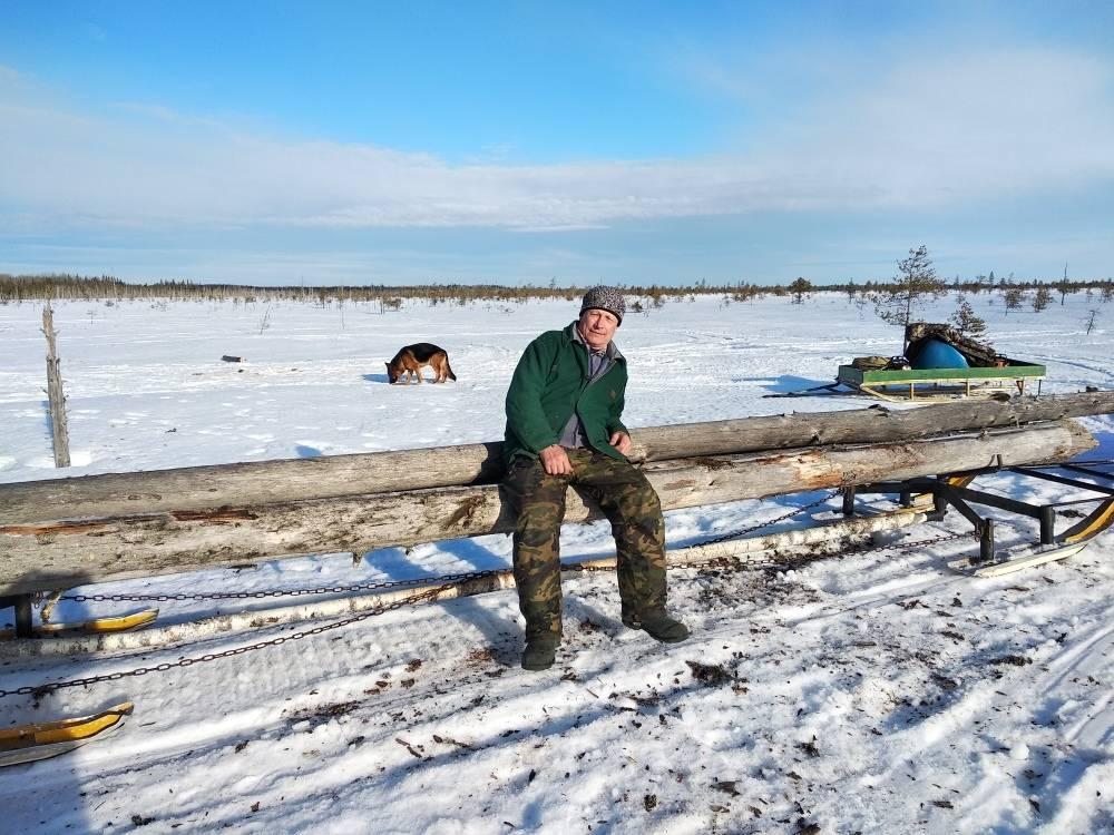

Для длинномера нужны(есть!) подсанки, привязанные крест- накрест верёвкой к саням. На копылья саней(уже более лёгких) одета импровизированная колода для поворачивания груза(коротыш бревна
Можно  поподробнее про подсанки.   Как устроены? Фото. Или схему  как выглядят в паре с санями. Тоже нынче планирую 6 ти метровый материал возить.

У нас так примерно лес возят.

Поворотный коник - труба в трубе?
Онлайн logza
Снегоходы форумчан.
« Ответ #33 : Октября 30, 2019, 14:07:34 pm »
труба в трубе,сани не мои,моего знакомого.что то подробнее сфотографировать нет возможности,так как сани в деревне.вот фотку увеличил,немного видно.

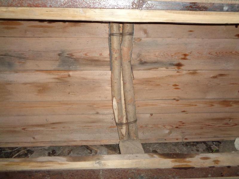

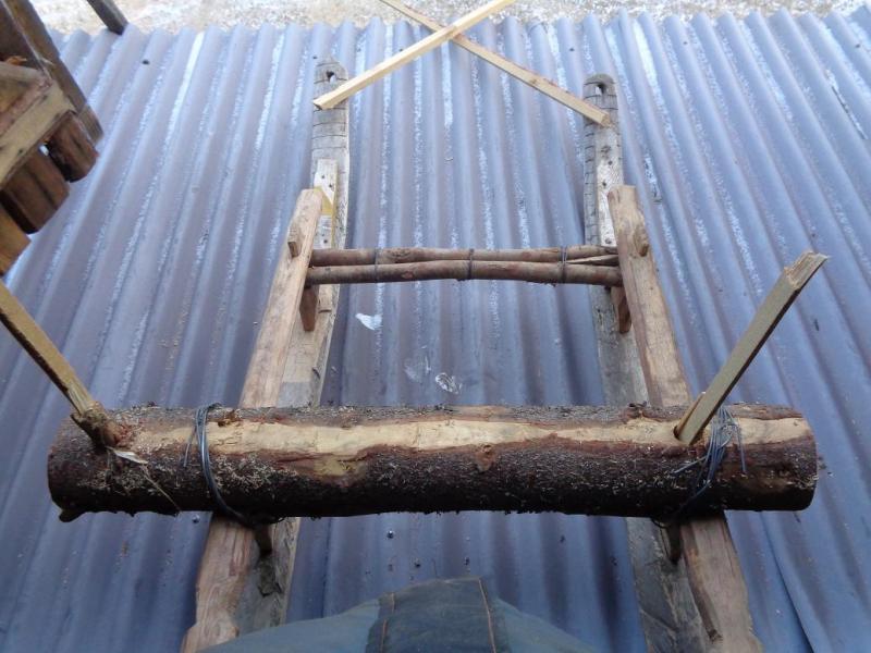

Во, пожал-те. Если улыбнёт, то нормально. Пара оговорок: сие приспособление делалось быстро, досталось дёшево и потребовалось на одну серию перевозок, сейчас две пятилетки лежит без надобности; показываю то, что было и работало, а как лучше, капитальнее и.. подороже- выбирайте сами. Перевозка 20км из них 4 лесом, остальное болотом.
вид сверху
слева
сзади
Длина подсанок 2м, вес прим. 20кг. Те же сани конные, но с 4 копылами.
Схема
Значится так. :) Импровизированные колоды(баланы еловые) прикручены проволокой к саням и п/санкам мёртво со смещением к заднему концу. В концах их забиты в отверстия от напарьи (ручное строит. сверло) стойки(еловые колышки). Верёвка (оттяжки) пропущена ч/з отверстия в концах полоза подсанок и крест-на крест идёт к саням. Но привязка к копылам, повыше чтобы не по земле, длина подбиралась по грузу.  Груз привязывался верёвкой к колодам. На поворотах груз ворочался на колоде. При порожнем рейсе п/санки просто грузились на сани, чтобы не набегали в уклонах. После перевозки длинномера сани и дальше использовались по назначению, п/санки ходили по людям, но осели у меня. Показываю, рассказываю.. ::morning1::: Да не может что и упустил, когда было то :)
