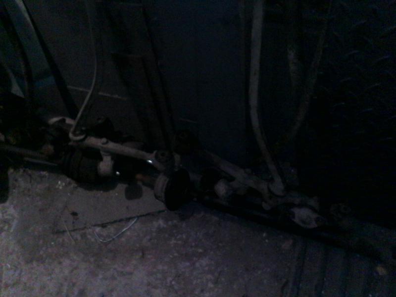

Спасибо . Там просто мелко все , не разглядеть .
Не за что просто все подробности канули в лету с автоюзером. И радикал фотки более подробные просто скушал. у квадриков мост таскает тросовым механизмом это позволило сдерать передаточное 1/3 и линейную характеристику по усилию на руль. если делать на тягах то в прямом положении руль у обычных квадриков тяжелее. У меня наоборот в при малых углах усилие на руле меньше и передаточное выше.
Онлайн Тalgat-53
  • Сообщений: 2255
Задумал строить квадр.
« Ответ #221 : Декабря 11, 2021, 00:16:10 am »
Схемку, бы ...
Оффлайн nrgizer
  • Сообщений: 111
  • Имя: Виталий
  • Откуда: РБ
« Ответ #222 : Декабря 11, 2021, 00:45:02 am »
Схемку, бы ...
  Про овальные звездочки на вело слышал?
все по этому принципу. На валу руля полуовал (полуэлипс), а на кулаке тоже. Элипсы разного размера и с разными фокусами, что позволяет всегда держать трос с двух сторон без слабины, а пружины на концах троса на всякий случай компенсируют превышения нагрузок. Так как руль поворачивается на 90 градусов в каждую сторону то достаточно полуэлипса который обхватывает трос. А мост поворачивается на 25-30 там соответственно сделаны сектора. Я сделал их изогнув трубу и пропустив внутрь трос. Трос прижимается к одному краю трубы а внутренний диаметр трубы позволяет тросу менять точку касания. Вот так все и работает. Середина легкая а далее усилие нарастает.

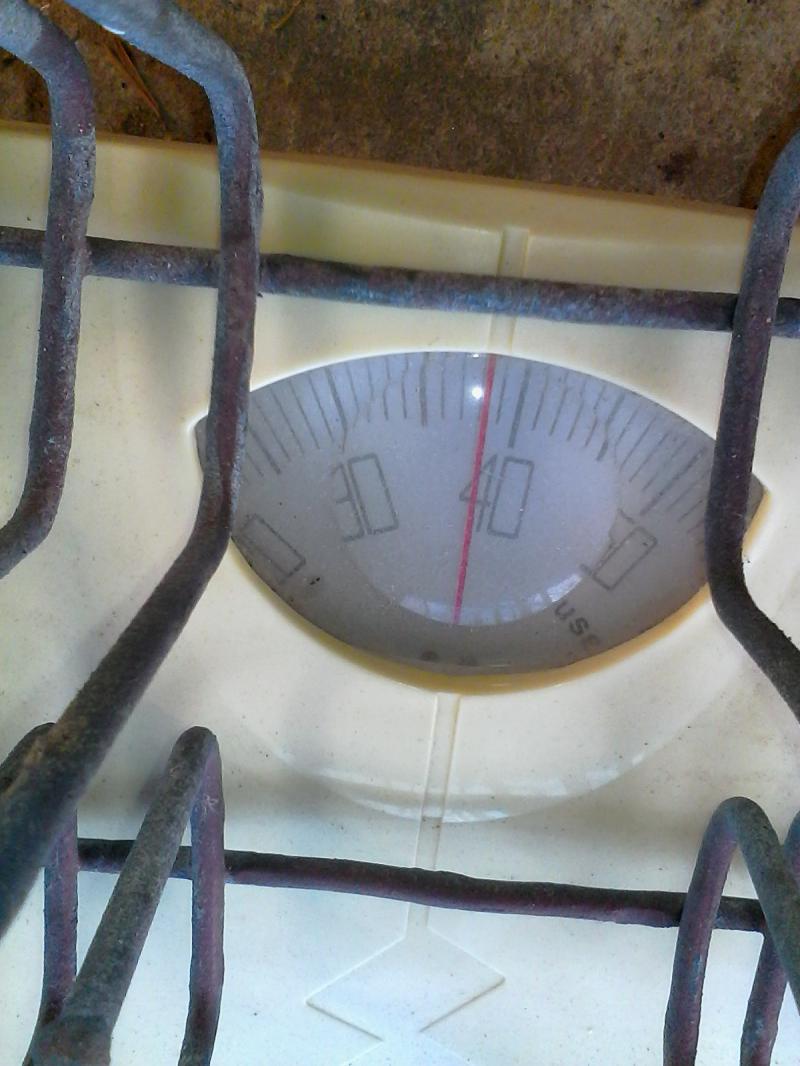

 Собрал колеса и сравнил Вес ящика скинут.

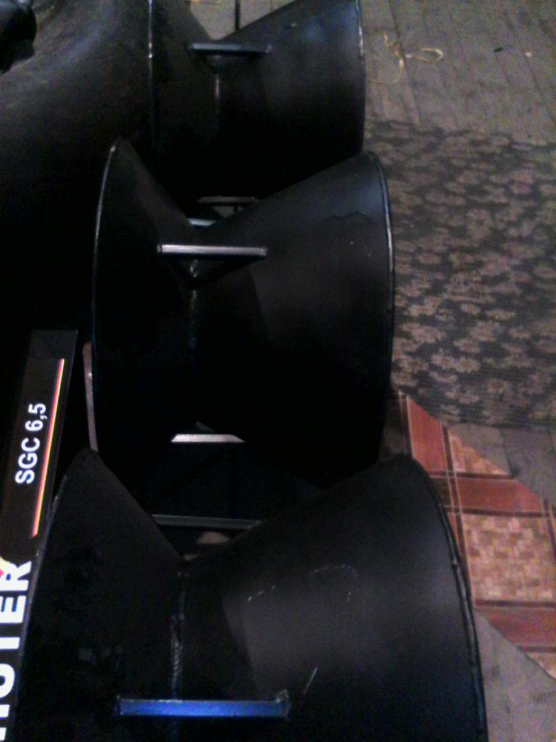

Насколько я понимаю , это ИДП 284 и это всё , что мне понятно ...
По фото не понятны размеры .
Единственное , что точно понятно , что Бел в цене проигрывают .

Вот я фоткал КФ-97 И ИД-П284
При этом Кф-97 на диске и накачено , а ИД-П284 пустой без диска .
А я вижу только КФ и Бел-79

 Покупал как потроха ИД-П 284. Оба колеса накачаны. По высоте практически одинаковы, по ширине разница почти 5 см.
 На потроха буду делать протектор по технологии Андрея.

А диаметр какой у потрохов ? Мои 1100 мм диаметром и ширина одинаковая , точно не скажу , не замерял .
