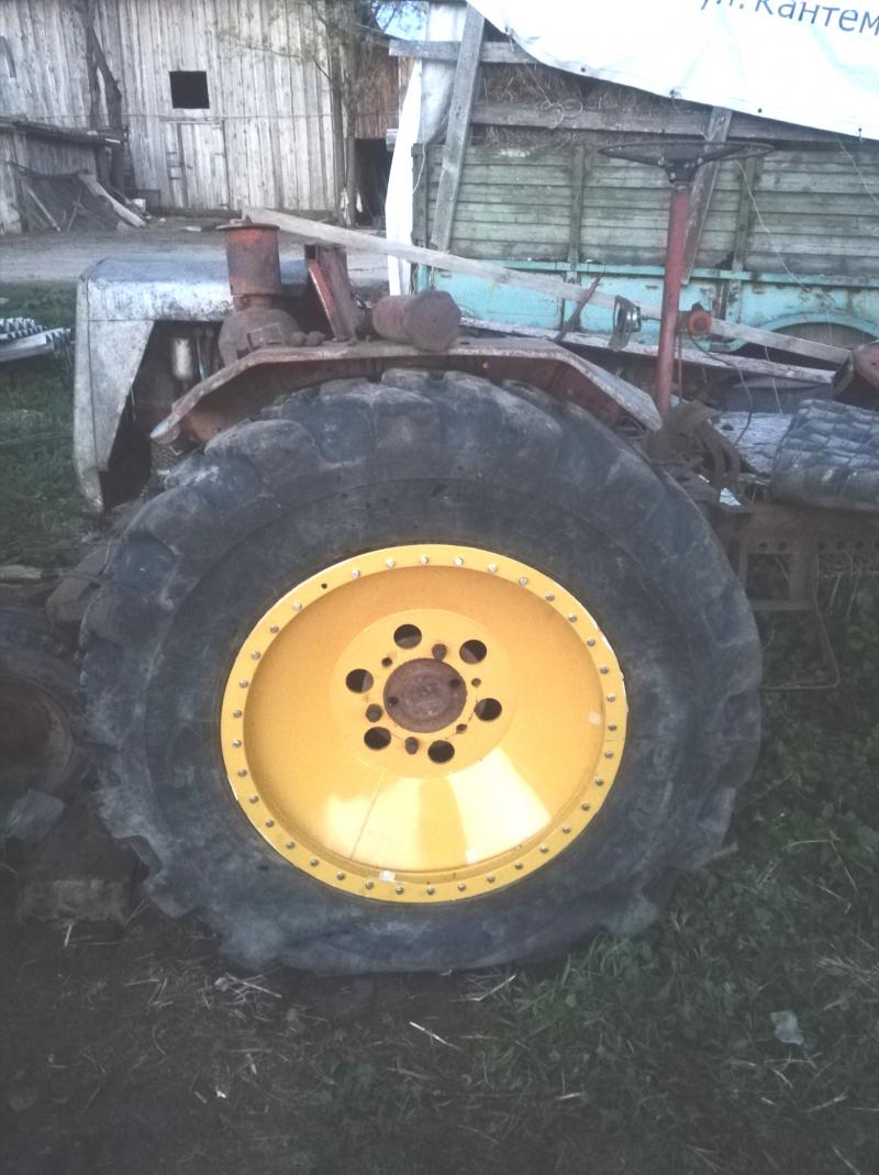

Диски 21 дюйм "конус к конусу" с разболтовкой Волга Газ-3110 (108х5). Толщина наружного конуса 3 мм, внутреннего конуса 2 мм.
Вес диска в сборе с кольцами 23,7 кг.
У меня конечно не турбо-трактор Володька  ::cheesy::: а простая Хохотуча, но смотриться пушка, подошли диски идеально  -hi-
Темно было уже когда снимал. Если кому интересно, есть где-то заброшенная тема про него. Найду, продолжу, на нём кстати тоже планируется манипулятор и ведущий перед.
