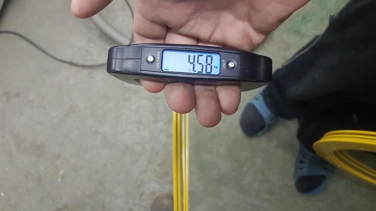

Диски отпескоструены, покрыты цинковым порошковым грунтом и окрашены порошковой краской. Вес самого диска 14,8 кг:
Вес прижимных колец 3,3 кг:
Вес покрышки около 32 кг.

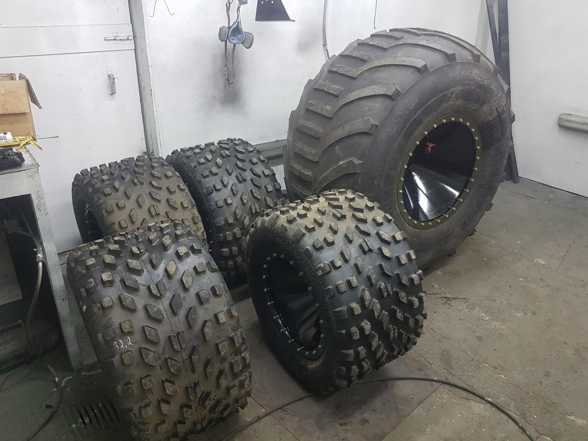

Диски для Уаз-Трэкол уехали в ХМАО:

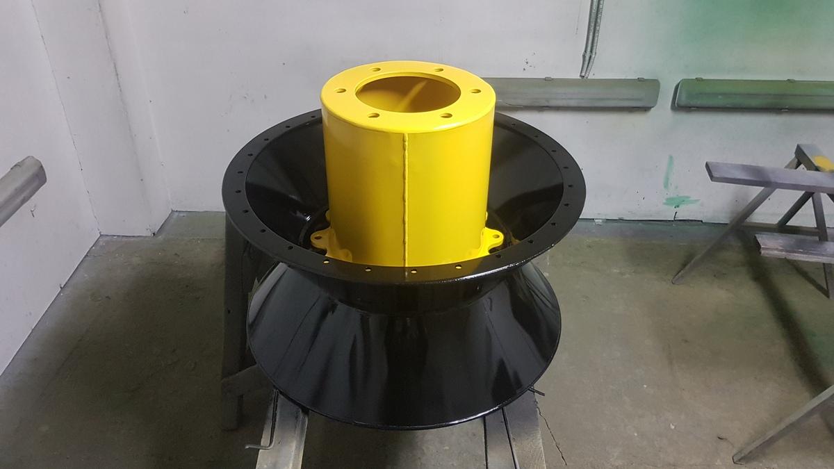

В продолжении темы скажу, что делать какие-то новые диски интересно. С одной стороны - это приобретение опыта, с другой - расширение предлагаемой номенклатуры. Есть еще и третья сторона, которая заключается в том, что пока ты, как производитель, не покажешь пример изделия, никто даже и не подумает к тебе обратиться, можешь ли ты такое сделать или нет. За редкими исключениями конечно.

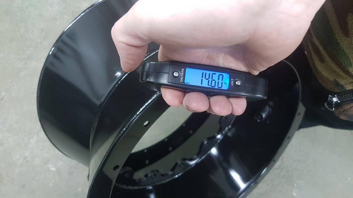

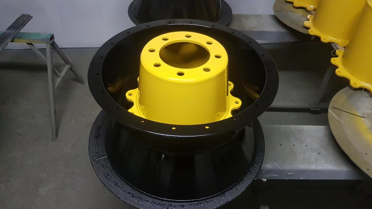

Например, вот такие диски со съемными коническими и цилиндрическими сердцевинами:
Сообщение понравилось: Юрий., Поповка

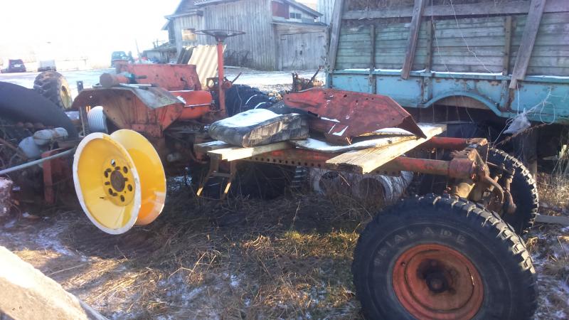

Комплект колес для установки на трактор Т-30.
Передние шины-ободрыши ОИ-25, задние ВИ-202. Обдирали разные люди под разные заказы, отчего рисунок и высота протектора не соответствуют друг другу.
Вес переднего диска с кольцами (20 дюймов), составляет 18,2 кг. Плюс 8,1 кг съемная сердцевина + килограмма три болтов. Итого около 29 кг.
Вес заднего диска с кольцами (24 дюйма), составляет почти 23 кг. (22,9 кг). Плюс 12,3 кг съемная сердцевина + килограмма четыре болтов. Итого около 39 кг.
