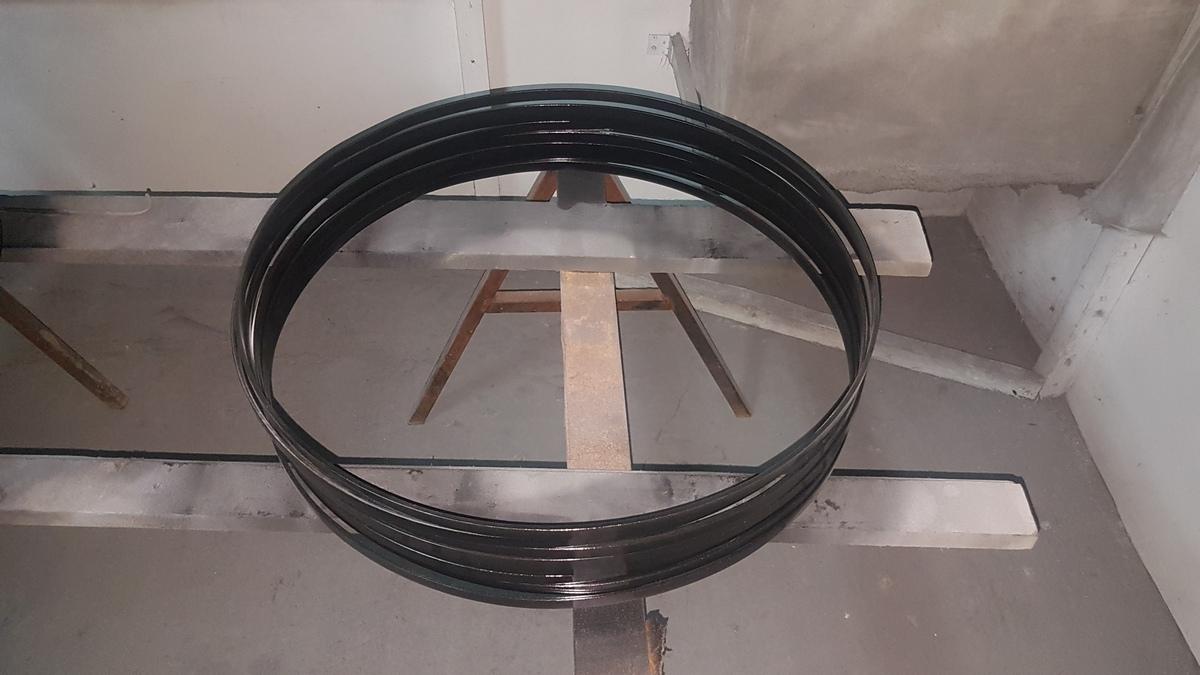

Для таких людей предлагаю оснастить бедлок дополнительным упорным кольцом, которое вставляется между двух колец бедлока по внутренней кромке колец. Т.е. с наружней стороны тел болтов бедлока находится борт покрышки, а с внутренней стороны тел болтов находится дополнительное упорное кольцо. Ширина кольца вычисляется как толщина борта покрышки минус 2-3 мм. Изначально кольцо хотел приваривать на прихватках к съемному кольцу бедлока. Но вроде и в виде отдельной запчасти оно неплохо устанавливается. После затягивания бедлока оно уже никуда не денется.
Asterix-hi- Ну да с упорным кольцом- забыл как правильно называется  ::undecided::: Могу я увидеть цену по сделанному запросу ? Можно в личку...
Оффлайн РедБулл
  • Сообщений: 1131
  • Откуда: Копейск
Asterix, с таким распорным кольцом я делаю диски уже давно. Вполне справляется кольцо из двойки, а у тебя вроде 5-ка. Прихватываю его к упорному кольцу короткими шовчиками и всё.
Оффлайн Asterix
  • Сообщений: 1510
Я только-только начал делать. Буквально 2 раза такой вариант изготавливал, толщиной 4 мм. Опыта, считай, нет. Понятно, что толщина 4 мм на такое кольцо избыточна. 2-3 мм вполне достаточна. При этом, думаю, что на легкие вездеходы и сами кольца бедлоков можно из 3 мм делать. А если б была возможность штамповать кольца с ребрами жесткости, то и 2 мм вполне пошли бы. По поводу прихваток пока не определился. Думаю делать на прихватках для тех, кто точно знает толщину борта покрышки и без прихваток, кто не уверен или не знает точную толщину борта покрышки. Но, в любом случае, дополнительное упорное кольцо будет идти как опция, а не постоянный элемент моих дисков. Так же, как и трубка по внешнему периметру съемного кольца бедлока. Хотите? Сделаем! Я же пользы ни от дополнительного кольца, ни от трубки не вижу. Точнее вижу, но в строго определенных случаях. Например, считаю упорное кольцо весьма полезным для дисков бортоповоротных вездеходов. Либо когда борт покрышки очень толстый и грубый. Чтобы кольца не делать толщиной 6 мм, можно взять стандартные 4 мм и снабдить их дополнительным упорным кольцом. Будет легче, но не слабее.

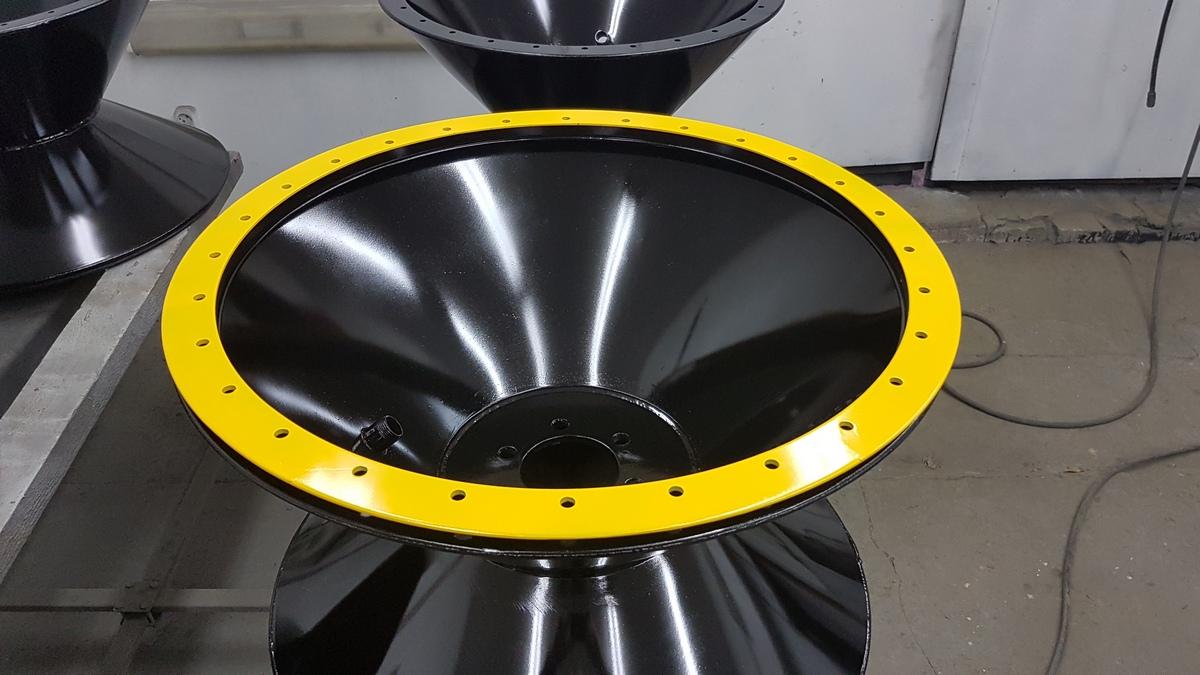

Asterix, Доброго времени суток ! Хочу узнать сколько у вас будет стоять 4 диска под разболтовку Волга ,УАЗ , готовые 4 диска с бедлоками с буртиками которые не эконом вариант ,толщина металла 1,5 мм , ширина диска 600 , вылет внутрь моста 200 , без покраски . И это же только в разобранном виде на прихватках с целью экономии на доставке. И примерную стоимость доставки Тк до г.Тюмень. ну или хотя бы примерный вес и кубатуру чтобы я сам мог прикинуть  .Спасибо!
Базовая цена за диск 21 дюйм составляет 6500 рублей. Сюда входят 4 кольца толщиной 4 мм (2 съемных и 2 несъемных), 2 конуса толщиной 1,5 мм и плоская несъемная сердцевина 220х8 или 180х10 мм с любой разболтовкой которая поместится в этот диаметр. Диск полностью проварен, но без дополнительных опций (без покраски, бочонков и т.п.). Диск, собранный на прихватках будет стоить 5500 рублей. Разобранных дисков тоже несколько вариантов:
1) Конуса полностью приваренные к кольцам, сердцевина прихвачена к одному из конусов - 6200 рублей.
2) Конуса прихваченные к кольцам, сердцевина прихвачена к одному из конусов - 5500 рублей.
3) Конуса полностью приваренные к кольцам, сердцевина лежит отдельно - 6050 рублей.
4) Конуса прихваченные к кольцам, сердцевина лежит отдельно - 5350 рублей.
5) Конуса не прихвачены к кольцам, сердцевина лежит отдельно - 5140 рублей.
Но и этим дело не ограничивается:
- конуса можно только свернуть и прихватить, но не проваривать.
- конуса можно только свернуть.
- конуса можно не сворачивать, а оставить в виде плоского сектора.
- кольца можно сварить, но не зачищать швы (самая трудоемкая и ресурсозатратная часть в изготовлении колец).
- кольца можно не сваривать, а оставить в виде секторов (4 сектора на 1 кольцо).
- кольца можно скатать из полосы, обрезать и сварить в кондукторе.
- кольца можно скатать в виде заготовок для последующего их доделывания силами заказчика.
Дополнительное упорное кольцо для диска 21 дюйм и покрышки Трэкол будет стоить 200-400 рублей в зависимости от толщины металла. Из 2 мм - 200 рублей и т.п. Размеры по толщине борта покрышки Трэкол только нужно уточнить. На 1 диск нужно 2 кольца.
Так же нужно уточнить некоторые параметры дисков: 600 мм по съемные кольца дисков или по несъемные, есть ли на ступицах мостов тормоза и если да, то какие, нужно ли вваривать бочонок с резьбой или нет?
Что касается стоимости доставки до Тюмени, то диски такого размера займут примерно 0,9 куб.метра при весе в 120 кг (беру с запасом). В разобранном виде объем будет не более 0,4 куба при том же весе.
P.S. Толщина колец может быть от 4 до 6 мм (хотя по факту могу сделать от 3 до 8 мм). Толщина конусов может быть от 1,5 до 3 мм (по факту от 1 до 4 мм могу сделать, но с наценкой за нестандарт). Плоские сердцевины могут быть диаметром от 180 до 600 мм и толщиной от 6 до 16 мм, при этом по конструкции сердцевины могут быть: плоские несъемные, плоские съемные, конические несъемные, конические съемные, вырезанные из старых или новых автодисков и автодиск целиком в качестве сердцевины. Плюсуем сюда 2 способа сварки: оба конуса к сердцевине или один конус к сердцевине, а второй к первому конусу. Не забываем от возможности варки бочонков под подкачку, покраска разными составами и прочие мелочи. В итоге получаются тысячи вариантов исполнения дисков и каждый будет со своей ценой. Обращайтесь - подсчитаем.
