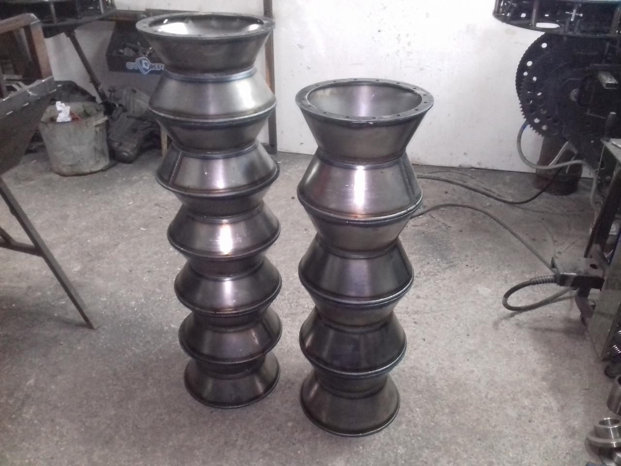

Получил заготовки для своих дисков 31.07.19 !!!
Качество отличное!!! Желдорка доставила из Твери до Хабаровска за 15 дней! И всего за 2858 руб. Всего заказ обошелся в 21458.
У нас в Хабаровске только металл стоит дороже.
Осталось собрать, проварить серединки и ободрать 3 колеса!

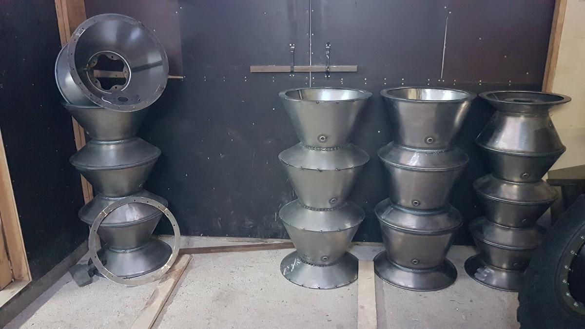

Недавно был первый маленький юбилей - 500 дисков сделали с начала продаж (с конца ноября 2018 года). На имеющемся оборудовании можем делать минимум в два раза больше. Поэтому заранее прошу прощения, но я последую примеру своих коллег по цеху и теперь буду выкладывать некоторые сделанные заказы, с целью привлечения внимания к моей теме  ::mail1:::
Итак.
Заказы приходят неравномерно. Иногда за неделю-две их приходит много:
Иногда не очень много:
В среднем же примерно так:
Диски заказывают самые разные.
Со своей сердцевиной, вырезанной из б/у диска:
С моей сердцевиной, вырезанной из нового диска (я вырезаю только из новых):
С целым автомобильным диском:
С плоской  сплошной сердцевиной:
С плоской сердцевиной с окошками:
Со съемной сердцевиной:
С выносом сердцевины:
Маленькие диски:
Большие диски:

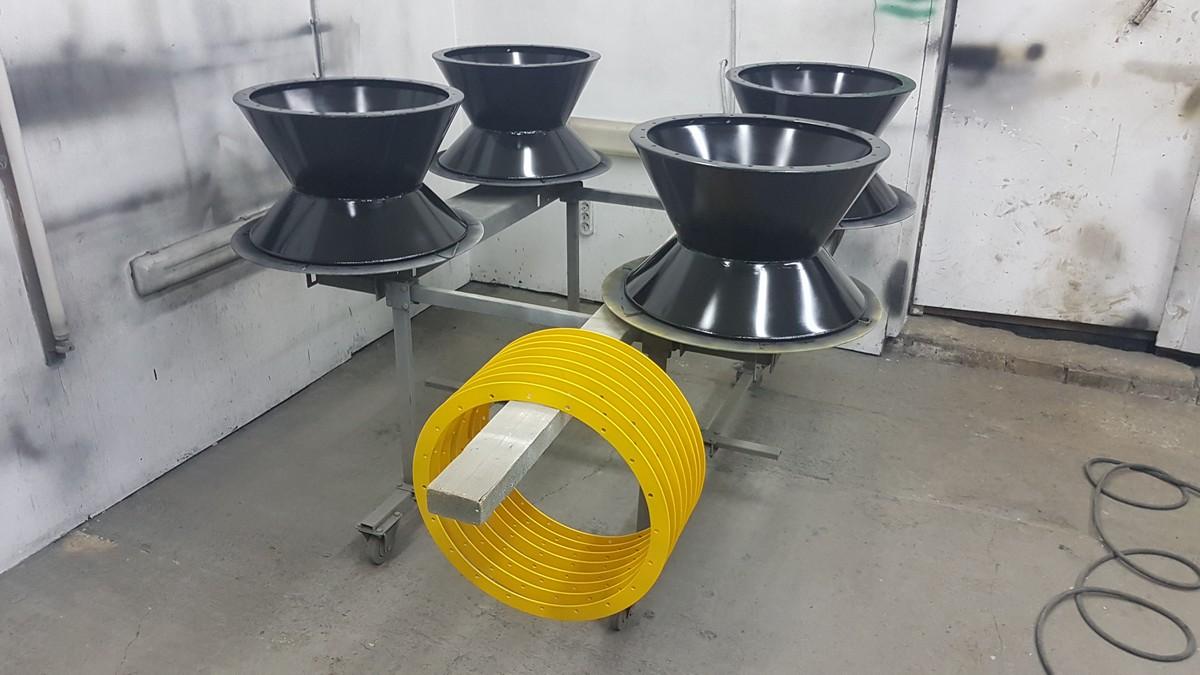

Крашенные диски:
Крашенные и упакованные диски:
Диски в сборе с ободрышами:
Диски в сборе с заводской резиной:
Диски с заводской резиной "под ключ" (замена колес на вездеходах других производителей по денежной или денежно-бартерной системе):

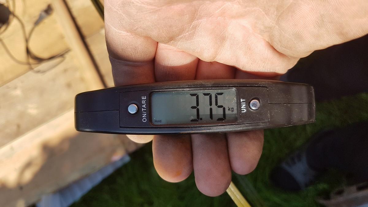

Вот фото взвешивания покрашенного диска 21 дюйм, с кольцами 37 мм шириной и 4 мм толщиной, конусами толщиной 1,5 мм и плоской сердцевиной с окнами 320х8 мм.
Сам диск 15,34 кг:
Два кольца к нему весят 3,75 кг:
Еще болты с шайбами и гайками килограмма 2 весить будут. В сумме где-то 21 кг. Можно ли снизить вес? Вполне: кольца делаем уже и/или тоньше, конуса 1,2 мм или даже 1 мм, сердцевину 180х6 мм, болты М6 вместо М8. Думаю в 15 кг уложимся легко. Сделать могу, только без гарантий на такой диск. Т.е. я могу гарантировать его герметичность и более-менее правильную геометрию в момент отгрузки его покупателю. Но вот как будет держать бедлок и как долго будет ходить такой диск - я без понятия.

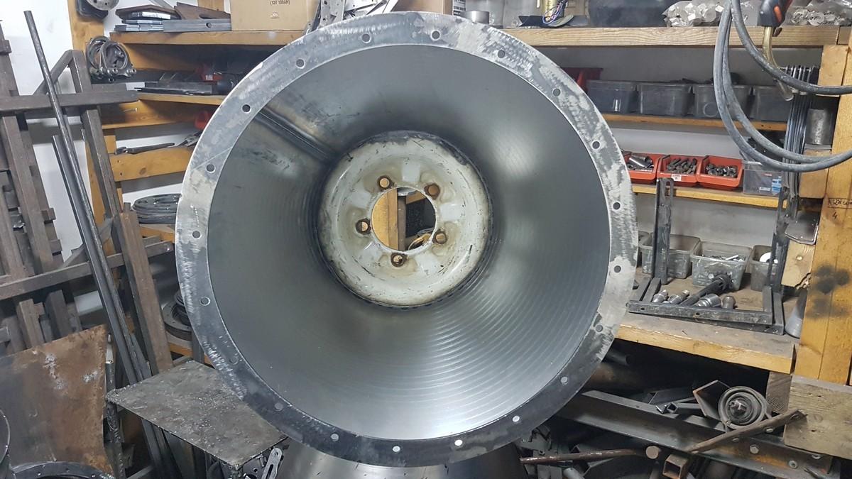

Привезли мне в августе вот такие штуки:
Это сердцевины бывших камерных дисков с обгонными муфтами. От чего муфты - неизвестно.  Диски стояли на трехколесном вездеходе. Владелец вездехода решил перейти на шины Трэкол 1300х600 и возникла необходимость в изготовлении дисков под бескамерку с вышеупомянутыми сердцевинами. Задача усложнялась тем, что от края этой сердцевины до рамы расстояние всего 70 мм. А ведь еще нужно предусмотреть зазор между покрышкой и рамой и учесть выпуклость самой покрышки. По предварительным прикидкам выходило, что вылет должен быть дико отрицательным, с выходом сердцевины за пределы внутренней плоскости диска примерно на 50 мм.
Решить задачу можно было несколькими способами. Я выбрал изготовление диска с конической съемной сердцевиной, как более универсальное решение, нежели просто вварить трещетку в диск.
Сам диск не сильно интересен - он обычный, под съемную сердцевину диаметром 360 мм.
А вот про изготовление сердцевин расскажу чуть подробнее.
Торцы привезенной заготовки были проточены для придания им хоть какой-то геометрии. Затем были сняты размеры и по ним изготовлены плоский съемный блин и конус.
Блин сделал из металла 10 мм толщиной, чтобы было "мясо" для возможной будущей проточки. Конус из стали 1,5 мм толщиной.
После изготовления небольшой приблуды, все это дело замечательно встало в мой основной кондуктор для сварки дисков:
Все проварено:
И установлено на место:
Общий вес диска с сердцевиной и кольцами почти 30 кг:
Из них сердцевина чуть больше 11 кг:
Если б не эта "гантеля", которая потребовала нагородить некоторое количество лишнего железа, то общий вес диска не превысил бы 24-25 кг.

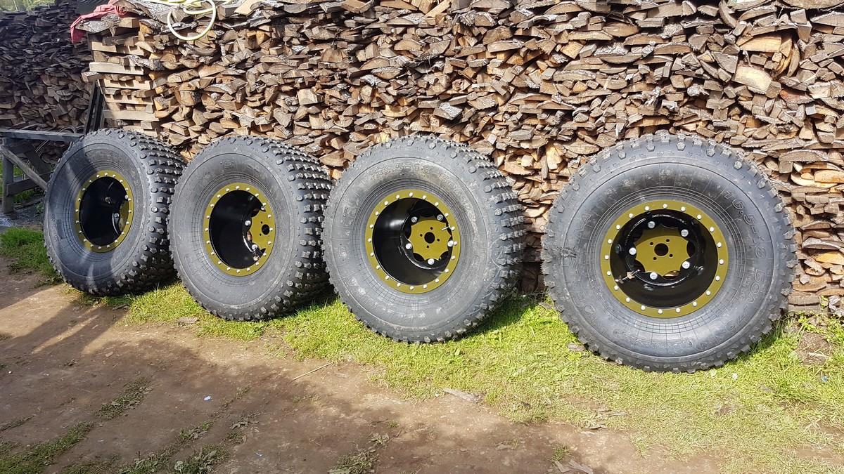

•   При обращении к Павлу, с просьбой подсчета стоимости нужного мне комплекта, очень подкупило грамотное общение, без заносчивости и навязывания своего мнения. Отмечу, что техпроцесс, по изготовлению дисков, очень гибок, были предложены различные конструкции онлайн (с фотоматериалом и приблизительной ценой), с учетом тех.характеристик техники, на которую все предполагалось ставиться. Павел посоветовал выбрать конструктив более надежный и функциональный, чем я хотел, а самое главное гораздо приятный с финансовой точки зрения, что не могло не порадовать. Также, очень благодарен, что Павел сам взялся за покупку и доставку покрышек, т.к. у меня мало свободного времени, а моему тестю с этим разбираться тяжко. По финансовой части, все прозрачно, в Ватсап присылаются счета и чеки, ну и сами работы, по мере их продвижения.
•   Теперь по самому комплекту, который был изготовлен, собран Павлом и его работниками. Сделано все очень аккуратно, так скажем и выглядит великолепно.
На глаз биений не заметил, по вылету все соблюдено до миллиметра. Во время отпуска было пройдено, на данных колесах, 386 км (по навигатору), замечаний нет.
Павел, еще раз огромное спасибо!!! Удачи в Вашем деле! Я не любитель строчить по форумам, но, когда человек душу вкладывает в каждое свое детище, это заслуживает уважения.
Ну и немного фотографий.
