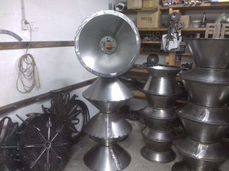

Оффлайн Asterix
  • Сообщений: 1510
К Новому году сделал себе подарок - новые блины для кондуктора сварки дисков, с механизмами быстрой фиксации заготовок:
Блины новой модификации обладают в разы большей жесткостью (по сравнению с предыдущей версией). Что существенно снижает биения у готовых дисков.
Вот первые диски, сваренные в нем:
P.S. Извиняюсь за низкое качество фотографий. При выборе подарка предпочел новый кондуктор, нежели новый смартфон.
