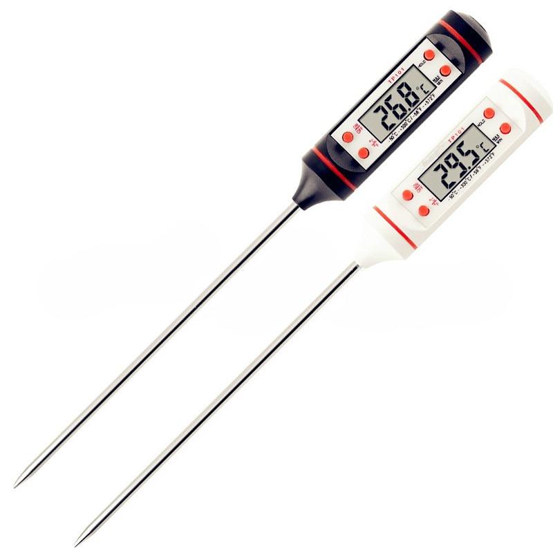

Где же взять эталонный градусник с такой градуировкой?
На автоклавах стоят до 160гр, первое фото. Есть с короткой и длинной ногой.
Термометр для мяса до +300С, стоит 100р на Али.
