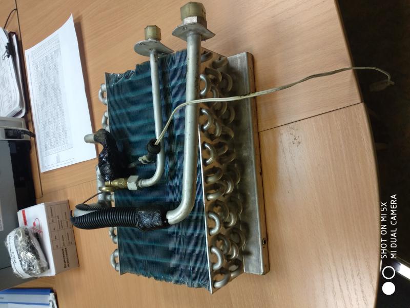

30х16х7 пойдет на охлаждения АКПП или всё-таки поставить масленный от УАЗа?
Охлаждение акпп
« Ответ #43 : Февраля 18, 2019, 21:49:13 pm »
Evgen85, у меня почти такой же. УАЗовского точно не хватит.

А от чего такой радиатор?

« Ответ #45 : Февраля 18, 2019, 23:17:42 pm »
Судя по трубкам от кондишена -hi-

Да от кондиционера, заземлить это то обязательно 1*11
